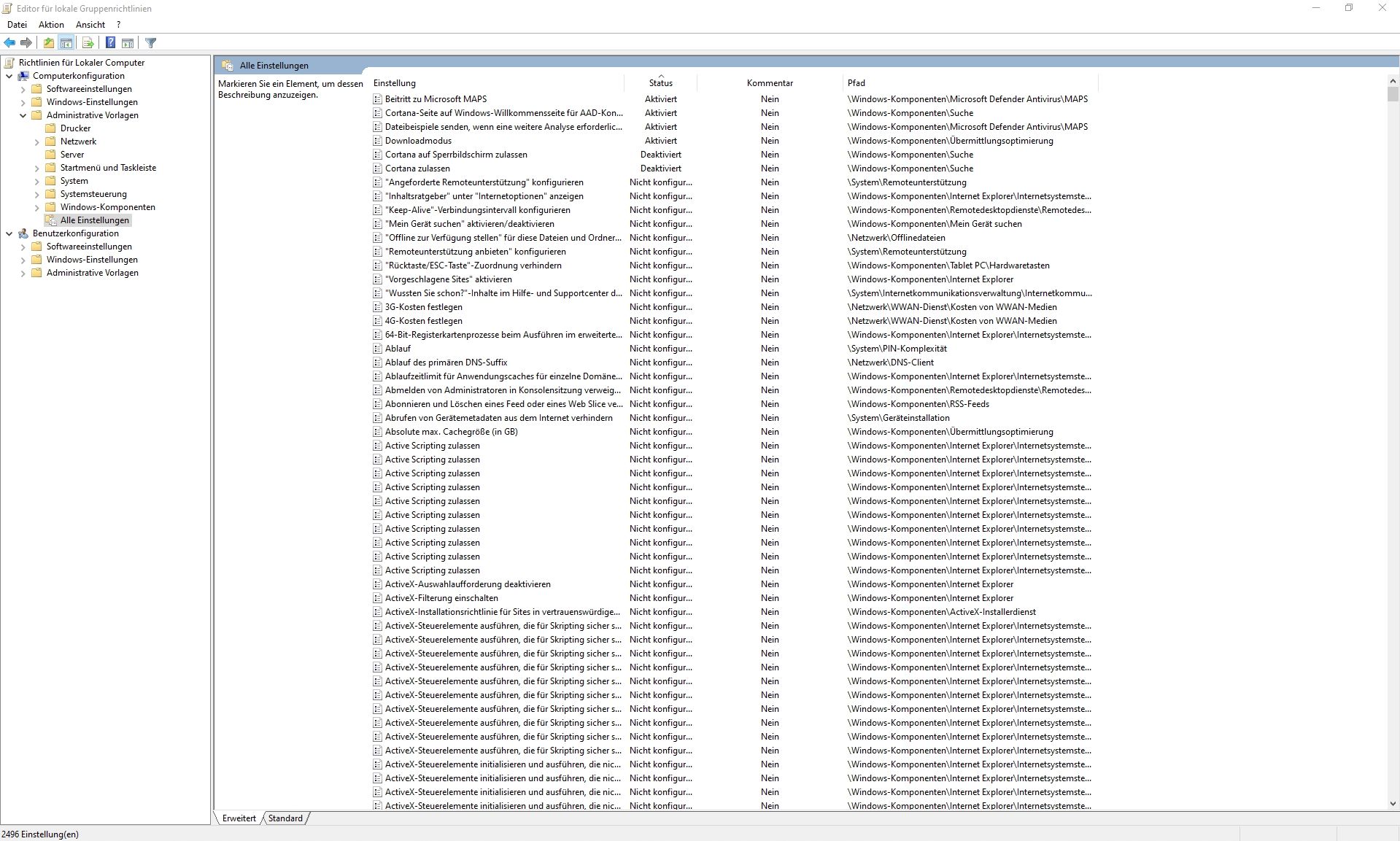

Thomash schrieb:
wie kann man unter win10 Pro die Gruppen Richtlinien wieder zurücksetzen
Die Aenderungen in GPEDIT rueckgaengig machen bzw. das Gegenteil einstellen.
Probieren kannst Du noch die Policy-Regeintraege zu loeschen wenn die nicht per GPEDIT gemacht wurden.
Wenn man GPEDIT aufruft, dann einfach jeweils in den Bereichen
-> Computerkonfiguration und Benutzerkonfiguration,
unter "Administrative Vorlagen" "Alle Einstellungen" markieren.
Dann im rechten Fenster nach dem "Status" sortieren lassen und somit werden die geänderten Richtlinien von oben nach unten angezeigt.
Diese geänderten Richtlinien muss man dann einzelnen doppelt anklicken und die Einstellung jeweils auf
"Nicht konfiguriert" ändern und speichern.
Reaktionen: maloz und BFF
Hallo
habe es mal nagschaut wie du es micha gesagt hast aber bei mir ist alles ohne Nicht konfiguriert

Finde die Einstellungen die TuneUp in der Registry gemacht hat. Die duerften an den selben stellen sein wo auch z.B. Gpedit eintraegt.
Das Gpedit die veraenderten Richtlinien nicht anzeigt war zu erwarten. Es zeigt nur die an die durch Gpedit selbst gemacht wurden.

Thomash schrieb:
...habe es mal nagschaut wie du es micha gesagt hast aber bei mir ist alles ohne Nicht konfiguriert
Weil wohl wahrscheinlich die Einstellungen, die du gerne zurück gesetzt hättest, nicht über die Gruppenrichtlinienverwaltung getätigt wurden. Evtl. war es ja Tuneup, oder sonstige Tools, die du vielleicht mal benutzt hast.
Die Wortwahl "Die Gruppenrichtlinien sind verstellt" ist auch so nicht ganz korrekt. Die Gruppenrichtlinienverwaltung ist nur ein Werkzeug um Einstellungen in der Registry des Betriebssystems zu setzen, was dann wieder an anderer Stelle Auswirkungen hat.
Was ist es denn genau was nicht funktioniert, vielleicht kann man dir gezielt helfen?
