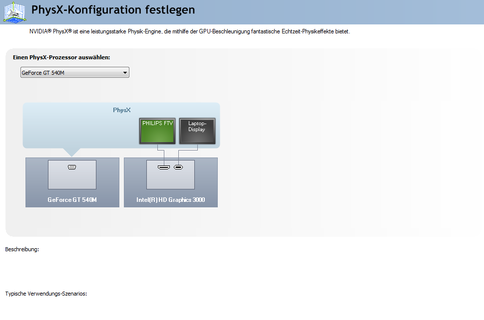

ich habe einen Laptop mit einer Geforce GT540m und dem internen Intel HD Graphics 3000 Chip. Soweit ich das verstanden habe wird je nach Leistungsbedarf zwischen den beiden Chips gewechselt. Außerdem kann ich in der nVidia Systemsteuerung einstellen welche Programme über welche GPU laufen. In der Systemsteuerung habe ich nun das angehängte Bild gefunden. Bedeutet das, dass die Geforce GPU nur genutzt wird wenn ich den VGA Anschluss benutze und wenn ich auf dem Laptop Bildschirm oder per HDMI zocke nur der Intel Chip verwendet wird?
Ich wundere mich weil ich seit ich über HDMI auf meinem Fernseher zocke selbst bei spielen wir Oblivion oder Bioshock 1 Probleme habe mit stockenden Bildern.

bild ignorieren, weil fehlerhaft und irreführend.
nein , genau das bedeutet es nicht.
