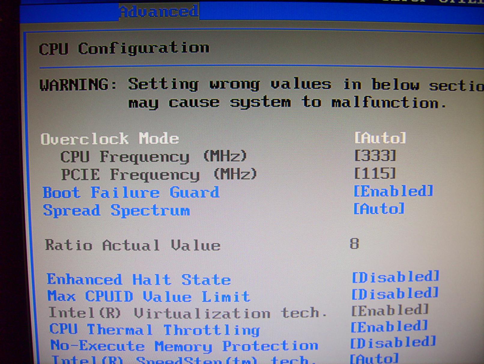

Hier im Bios kann ich das Takten:
PCI-E Frequ. auf 100 und den FSB langsam erhöhen...
also den unteren auf 100 lassen und den oberen in wieviel schritten erhöhen? 10,20.... oda wie?

Stell im BIOS die Option "Overclock Mode" von "Auto" auf "Manell". Dann hebst du per 5er Schritten den FSB an und Testest jeweils mit einem Testprogramm. Wenn ein Absturz kommt, hebst du den CPU Vcore um den jeweils kleinsten Schritt an. Ich Persönlich fahre meine im Profil aufgeführte CPU mit einem Vcore von 1,325. Das ist aber bei jeder CPU anders. Kommst also nicht ums Testen herum.
