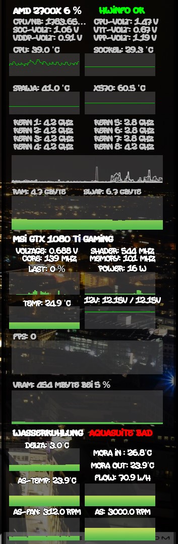

@0ssi:
1. Siehe Bild: Ich habe eine Übersicht vom Kompletten PC, dank Rainmeter + HWInfo
2. Das Problem (Lags) verschwindet beim Treiber 442.19 komplett aber bei aktuellen nicht.
Daher hat das nichts mit der CPU zu tun.

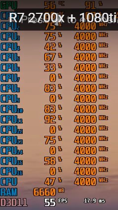

Man sieht dort keine Auslastung der einzelnen Kerne/Threads um zu beurteilen ob ein CPU Limit vorliegt. :rolleyes:
So sieht man es:
Sieht für mich nach CPU Limit aus.
Reaktionen: Gelöscht 865248
