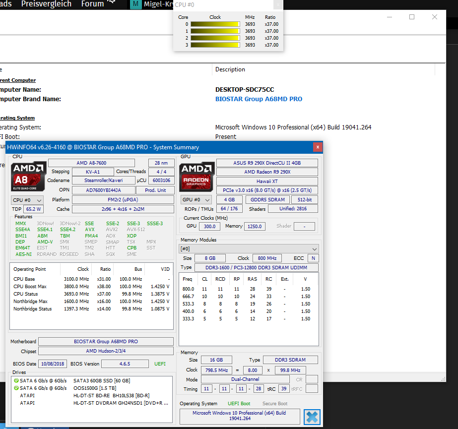

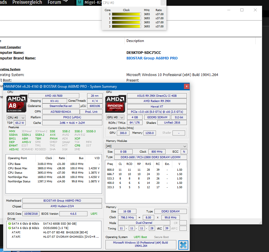

HI, ich war ja total überascht das GTA V Auf meinem PC Einwandfrei läuft sogar mit 63-64 FPS
(im Ladebildschirm 140-200 FPS What..... :pcangry: )
da mein PC schon etwas älter ist, deteils siehe Bild.......
Da kommt meine eigendliche frage Wenn GTA V so gut auf meinem PC Läuft warum tut es GTA IV Nicht ? GTA IV ruckelt, hackt, schpackt, und Kratzt nur und mit 19 FPS Jemanden kloppe geben macht echt kein Spaß...
Eigendlich sollte GTA IV Laufen wie zunder da dieses Spiel älter wie GTA V ist.
GTA V Setzt nämlich mehr Systemvoraussetzungen voraus Deshalb ist das so abgefahren komisch, mir kommt nämlich der verdacht auf das GTA V Top Pogrammiert ist und GTA IV schlecht Pogrammiert wurde liege ich damit richtig ? oder an was könnte es liegen ?
Ich habbe ALLES bei GTA IV ausprobiert Konfigurationsdateien verändert Nachtschatten, texturqualität, alles ausprobiert 2 Stunden youtube geschaut, hat alles nix geholfen....
PS: wenn ich GTA V Online Spielen möchte passiert nach 20 MIN Ladebildschirm nix mehr (Game Hängt sich NICHT auf laut Task Maneger), warum und woran könnte es liegen, meine internetleitung ist auf jeden fall ausreichend.

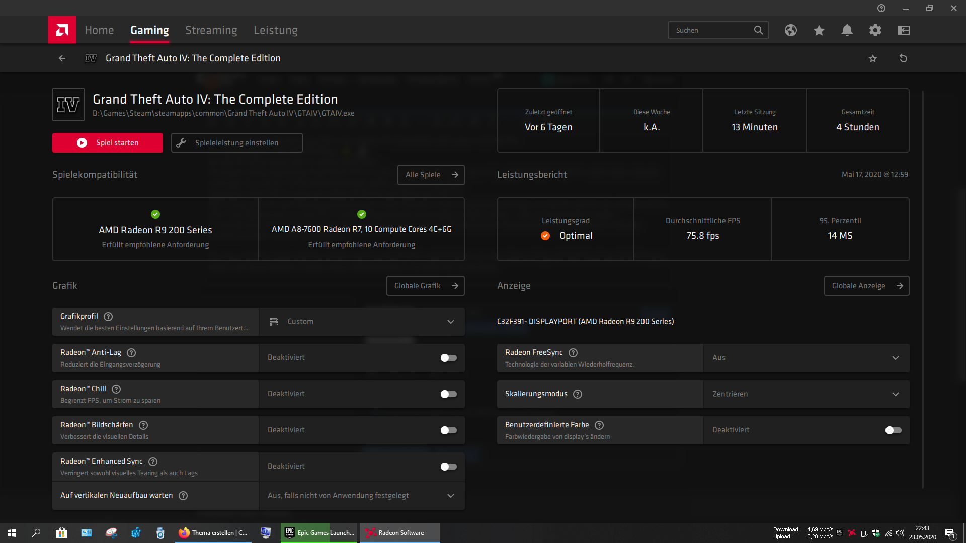

Bild 2 AMD Manager Leistung Optimal Stimmt nicht FPS Auch nicht, zeige wärend dem game 19 FPS an

Laut deinem Leistungsbericht hast Du durchschnittlich 75,8 fps in GTA 4, von Ruckeln kann also keine Rede sein :confused_alt:

Migel-Kryeziu schrieb:
Meine CPU hat 4 Mal 3,1 GHZ
Hat sie nicht wirklich, da keine 4 kompletten Kerne vorhanden sind, sondern bloß 2 Module und Pro Modul sind stark vereinfacht ausgedrückt nur 1,5 Kerne vorhanden.
Kannst du z.B. hier nachlesen https://de.wikipedia.org/wiki/AMD_Bulldozer#Modul
Ansonsten solltest du mal die R7-Grafik von deinem A8-7600 abschalten, den es könnte auch sein das GTA IV die verbaute Grafikkarte gar nicht erst nutzt.
Hab die interne GK In BIOS Deaktiviert
Sje2006 schrieb:

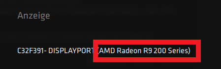

Auf den Screenshot von deinem Treiber ist die R7-Grafik vom A8-7600 eingeschaltet.
Und nur so als Tipp, du solltest deinen Monitor an der Grafikkarte und nicht am Mainboard anschließen, falls nicht schon geschehen.
Mein Monitor Läuft über Dispay port und die Interne GK hat nut VGA
Das ist mir klar, Siehe BILD

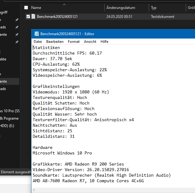

Lass doch mal bitte den Benchmark von GTA IV laufen und poste Anschließend den Inhalt der Textdatei die GTA IV nach dem Benchmark erstellt hier.
Du findest die entsprechende Textdatei im folgenden Ordner: C:\Benutzer\Benutzername\Dokumente\Rockstar Games\GTA IV\Benchmarks
Hier mal ein Beispiel wie sowas Ausehen sollte:

Sje2006 schrieb:
Bei dir bremst die CPU, wie ich mir gedacht hatte.
Damit es besser Spielbar wird am besten Auflösung auf 1280x720, Schatten,Wasser und Reflexionen auf niedrig.
Ganz Ruckelfrei wird es gennerell nicht werden, selbst auf meinem Ryzen 5 1600 hat GTA IV leichte Ruckler, ist aber gut Spielbar.
