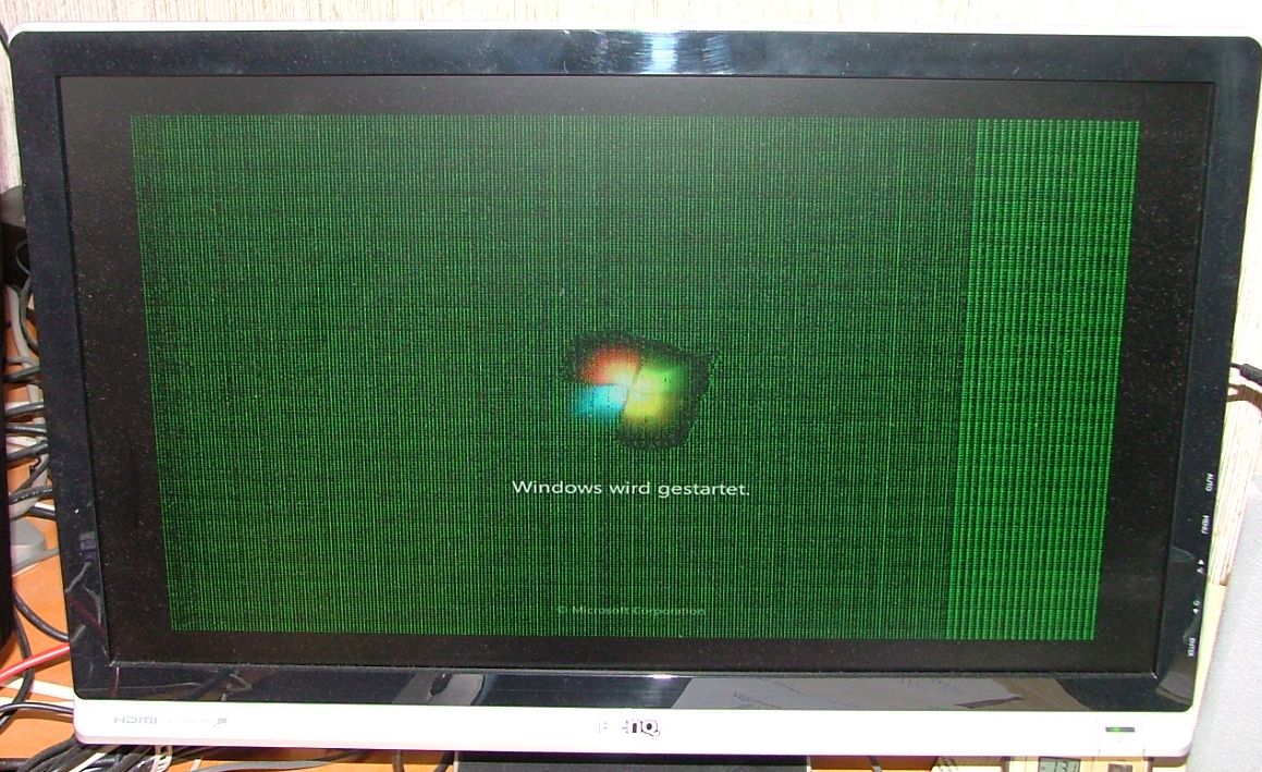

ich habe eine Gainward GTS250 512MB (P/N: NE3TS250FHD52-PM8A92A ), die ich nun schon zwei Mal in Reparatur hatte (direkt nachdem ich sie erhalten habe), zwei Mal mit selbem Problem zurückbekommen...
Die Karte läuft erst ganz normal, aber sobald man sie belastet (z.B. mit Furmark) friert das System irgendwann ein bzw. der Schirm wird schwarz (wobei sie schon einige Minuten durchhält). Bis zu dem Zeitpunkt machte die Karte nach jeder "Reparatur" keine Probleme. Wobei ich das aber natürlich immer gleich getestet habe, d.h. die Karte lief jeden Mal nur ca. 15 min ohne Fehler.
Sobald das dann passiert ist, ist es seltsamerweise so, dass die Karte auch im ganz normalen Desktopbetrieb nach einigen Minuten schwarz wird oder ein Absturz samt Neustart stattfindet. Manchmal, aber nicht immer, hab ich nach dem Neustart auch eine Bild mit über den ganzen Schirm verteilten, tausenden grünen "Grieseln".

Also ich hab die Karte nun mit dem erhaltenen Arctic Fusion 550R Netzteil probiert. Das NT hat 2x 6pol und 2x 8pol PCIe-Stromstecker und das sollte wohl reichen....
Aber auch damit das selbe! Es liegt also auch nicht an der Stromversorgung.
In einem offenen System (Komponeneten ohne Gehäuse) lief FurMark keine 2min und lt. GPU-Z war die GPU bei gerade mal 64 Grad als das System abstürzte.
danach Neustart mit dem beschriebenen "Grieselbild".
dann hab ich das System ausgemacht, kurz gewartet und neu gestartet. Und dann nichts gemacht. Win7 ist einfach hochgefahren. Doch nach 2-3min auf dem Desktop ohne das System irgendwie "berührt" zu haben.... schwarzer Bidlschirm, Neustart.
Falls noch jemand eine andere idee hat bitte melden. Ansonsten schicke ich sie eben ein drittes Mal zurück... :(
