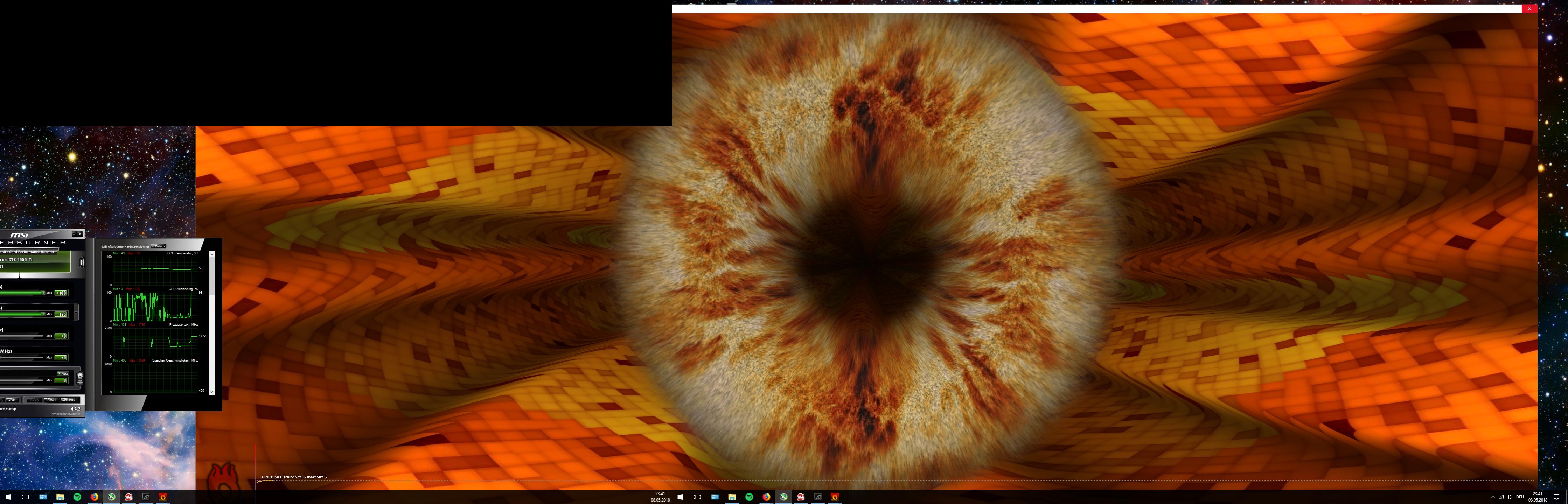

Guten Morgen zusammen :)
Ich hoffe ihr könnt mir helfen, ich kann es mir nicht erklären.
Ich habe seit gestern eine GTX 1050Ti über Kleinanzeigen erworben. Es ist die GTX 1050 Ti von Gigabyte.
Sie läuft standartmäßig mit ca 1700 MHz und der Speicher mit 7000 MHz.
Ich habe versucht die Karte ohne Hilfe zu übertakten (selbst ist die Frau), sobald ich das tue, drosselt sich der Speicher auf 400 MHz herunter und bleibt auch so. Dementsprechend habe ich im Benchmark (3D Mark oder Furmark) 1-5 FPS.
Ich kenne es normalerweise beim übertakten so, wenn man zu viel erhöht, setzt sich die Einstellung oder der Treiber entweder zurück oder es kommt ein Bluescreen.
Das sich der Speicher komplett heruntertaktet und gar nicht mehr verändert, kenne ich gar nicht.
Sobald sich der Speicher auf 400 MHz heruntertaktet kann ich nämlich nichts mehr machen, selbst wenn ich alles auf Standart einstelle passiert nichts. Der Prozessortakt lässt sich aber schön weiterihin verändern. Der Speichertakt bleibt aber konstant auf 400 Mhz egal was ich einstelle.
Wenn ich den PC dann neustarte funktioniert wieder alles.
Ich weiß, dass die 1050 TI einen Speichertakt von 8000 MHz + mehr schafft, also das Limit sollte mit 7000 MHz nicht erreicht sein.
Nvidia Treiber habe ich bereits aktualisiert.
Mein System:
i5 6600
ASUS B250
8 GB DDR4
Be Quiet 300 Watt L10
Sollte ich etwas vergessen habe, einfach fragen :)
PS: Auf dem angehängten Bild sieht man beim Afterburner ganz unten den Speichertakt.
Bisschen klein, das Bild müsst ihr vergrößern.
Liebe Grüße

Hast du versucht die Afterburner Software auf Werkseinstellungen bzw. deine Veränderungen an den Taktraten zurück zu setzen? Ist dir vielleicht, bevor du Afterburner verwendet hast, schon aufgefallen, dass der Takt des Speichers so niedrig war?
Vielleicht löscht du Afterburner nochmals von deinem System und ließt deine Taktraten anschließend mit GPU-Z oder anderen Programmen nochmals aus. Ich vermute ja, dass sich der Takt durch Afterburner falsch gesetzt hat oder du vielleicht den Regler nicht korrekt benutzt hast.

Afterburner mal deinstallieren und die aktuelle 4.5.0 installieren. Evtl. hat es da was zerschossen.

Ne die haben mir nicht weitergeholfen :)
Also der Speichertakt ist standartmäßig auf 7000 MHz (Werkeinstellung) und erst sobald ich diesen erhöhen will setzt er sich auf nur noch 400 MHz fest und bleibt auch so egal was ich danach einstelle. Also auf Werkeinstellungen scheint alles zu funktionieren.
Afterburner ist bei mir immer aktiv im Hintergrund, schon beim Start des PCs. Werde heute Abend versuchen mal den Afterburner wie du sagst gar nicht zu verwenden vielleicht hilft das ja :(
Afterburner ist übrigens auf aktuellem Stand (aktualisiert sich Gott sei Dank immer automatisch) :D

Ich nehme mal an deine Karte verweigert glücklicherweise deinen viel zu hohen Wunschtakt und läuft im "Notprogramm".
Die 1050Ti's sind idR mit 1300-1500 MHz angegeben. Tatsächlich takten sie aber je nach Anwendung bis 1800/1900 MHz. Übertakten macht keinen Sinn, bei den Karten limitiert meist schon das Powertarget. Und eben das verändert sich nicht, nur weil du einen Stromstecker anschließt.
Lass das OC. Wenn dir die Karte zu langsam ist, kauf dir was schnelleres. Die Zeiten, in denen man 30% und mehr aus OC bekommt, sind vorbei. 5% kannst du messen, dafür benötigt die Software (Afterburner in deinem Fall) auch Ressourcen.

Der Speicher läuft Standartmäßig mit 1750 MHz. Das rechnest du mal 4 (GDDR5 Speicher) dann kommst du auf die 7000 MHz.
Eine 1080 hat 2500MHz (10000MHz GDDR5X). Afterburner zeigt dir 5000 MHz an so wie du es wohl meinst.

Du bekommst keine Mehrleistung. Du kannst auch 3000MHz Chiptakt einstellen. Die Karten rennen ins Powertarget: https://www.computerbase.de/artikel/grafikkarten/geforce-gtx-1050-ti-test.57109/seite-3
Heb das an, dann takten die automatisch höher (bis sie das Temperaturtarget erreichen). Einfach nur an der Taktschraube drehen, funktioniert bei Karten die "auf Kante genäht sind" nicht.

Das die Karte bei 400mhz fest steckt kann auch ein BUG vom Treiber oder Afterburner sein. Mal ältere probiert?
Außerdem Furmark als stress ist völlig ungeeignet. Das Programm heißt nur die Graka auf, aber keine Fehler.
Also ich hatte es immer, wenn ich einen zu hohen GPU Takt genommen habe und der Benchmark abgestürzt ist, dass dann GPU Takt auf 300 Mhz und VRAM Takt auf 150 Mhz festgenagelt waren.
Ich meine bei mir hat nur ein neustart geholfen.
