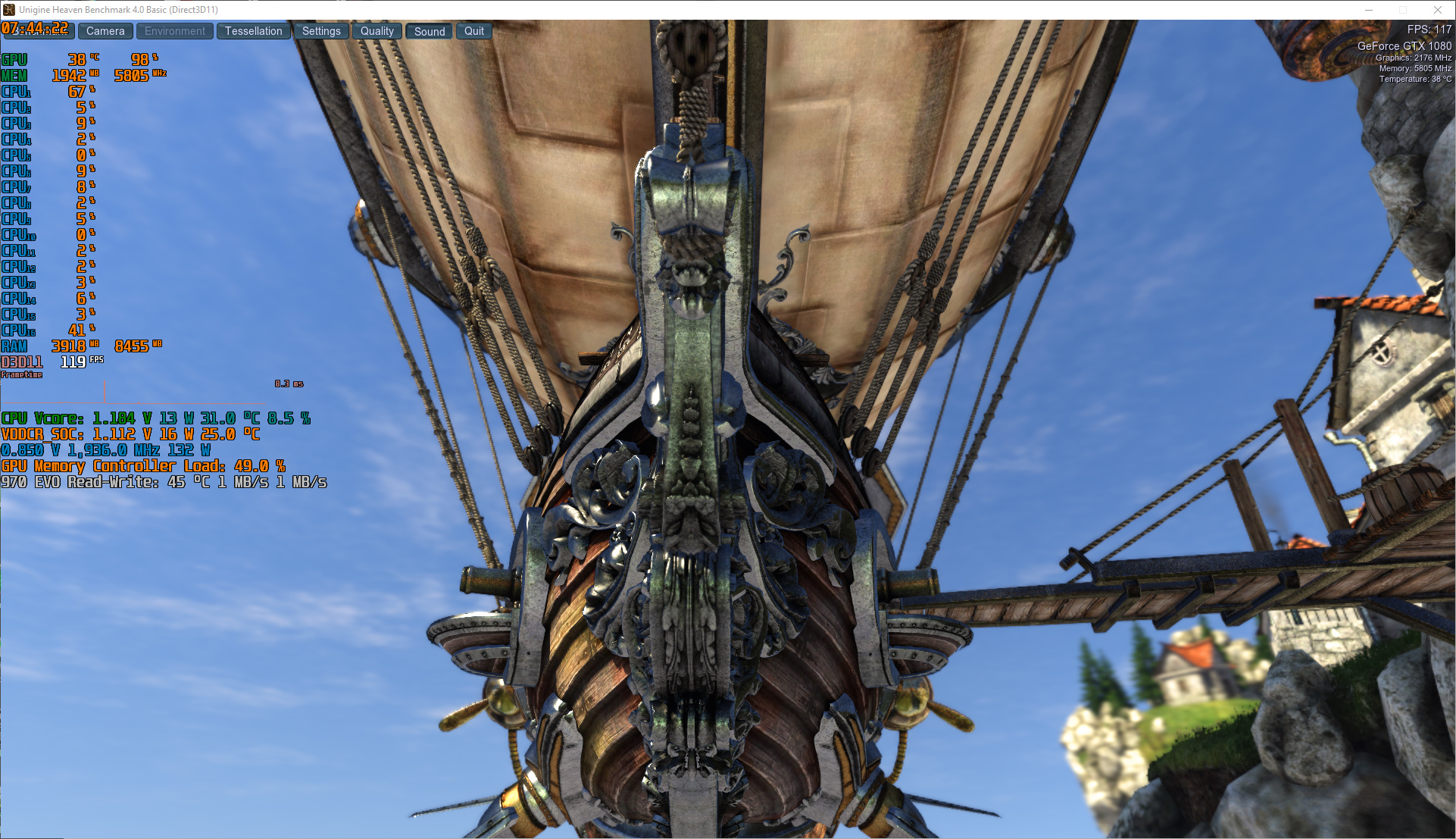

Ich habe hier eine Gainward GTX 1060 6GB, die Karte läßt sich mit Standardwerten ganz hervorragend übertakten. Den GP106 Grafikchip habe ich damit schon auf knapp 2.000MHz bringen können. Ich habe den Chip im OC-Modus jetzt mit 1.950 MHz eingestellt. Die Temperatur bleibt dabei zwischen 70 und 75°C (im Testmodus). Jetzt muß ich mal sehen, wie die Temperaturen beim Zocken sind. Ich muß ja auch noch den GDDR5 RAM ausloten. Bin mal gespannt.
@gidra
Gleiches Setup mit Witcher 3 oder anderen fordernden Spielen. Adios 140W ;)
in allen Lebenslagen stabil ? ... Heaven ist ja nur für die bequeme Einstellung der Curve ... mehr nicht ;)

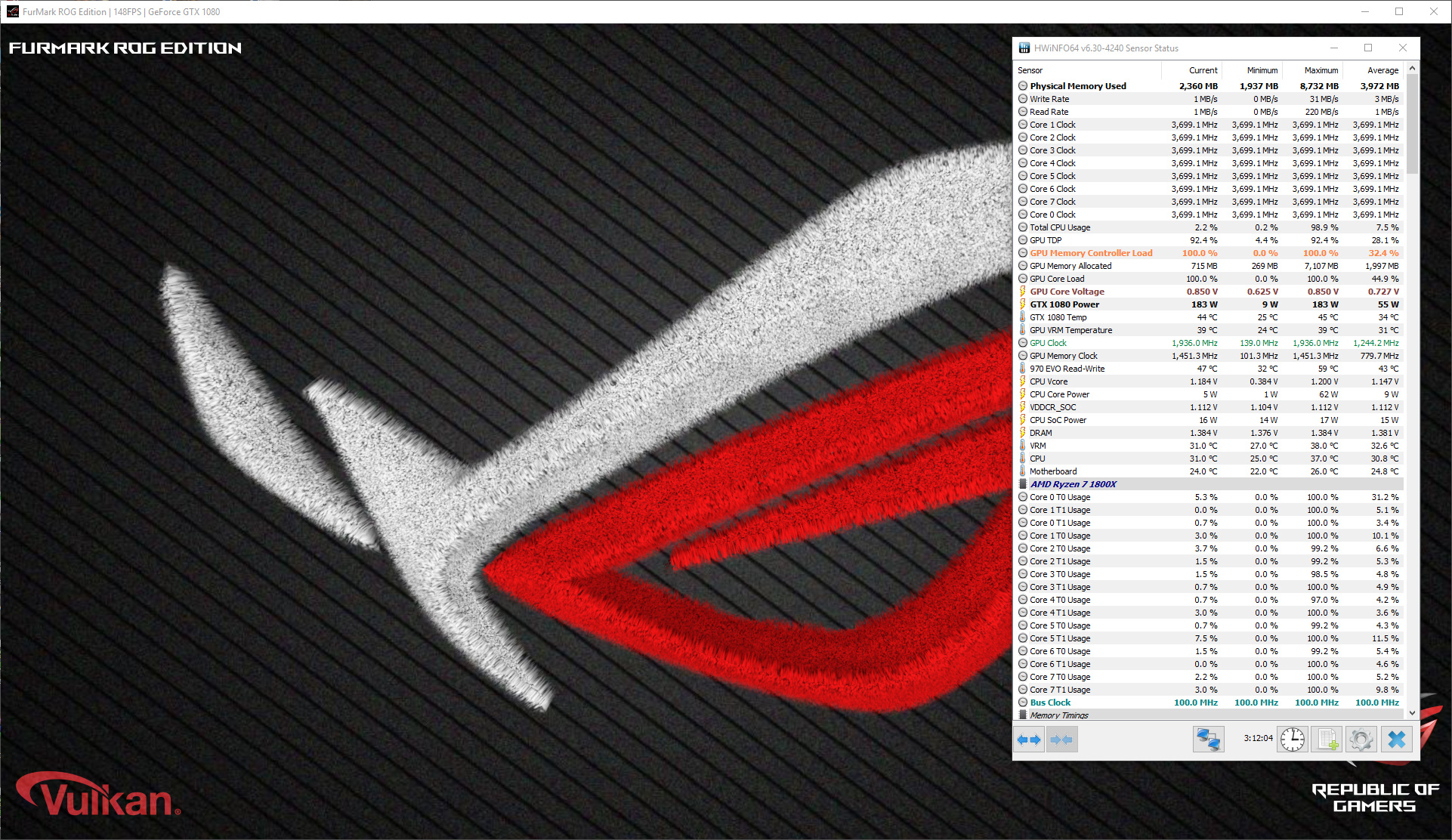

Bis 140W entspricht eher dem realen Verbrauch. Ist allerdings der Speichercontroller auf 100%, so steigert sich der Verbrauch auf 160-170W. Das habe ich jedoch bis jetzt noch mit keinem Spiel geschafft. Bis her gab es keine Fehler oder Abstürze, also würde ich sagen stabil.

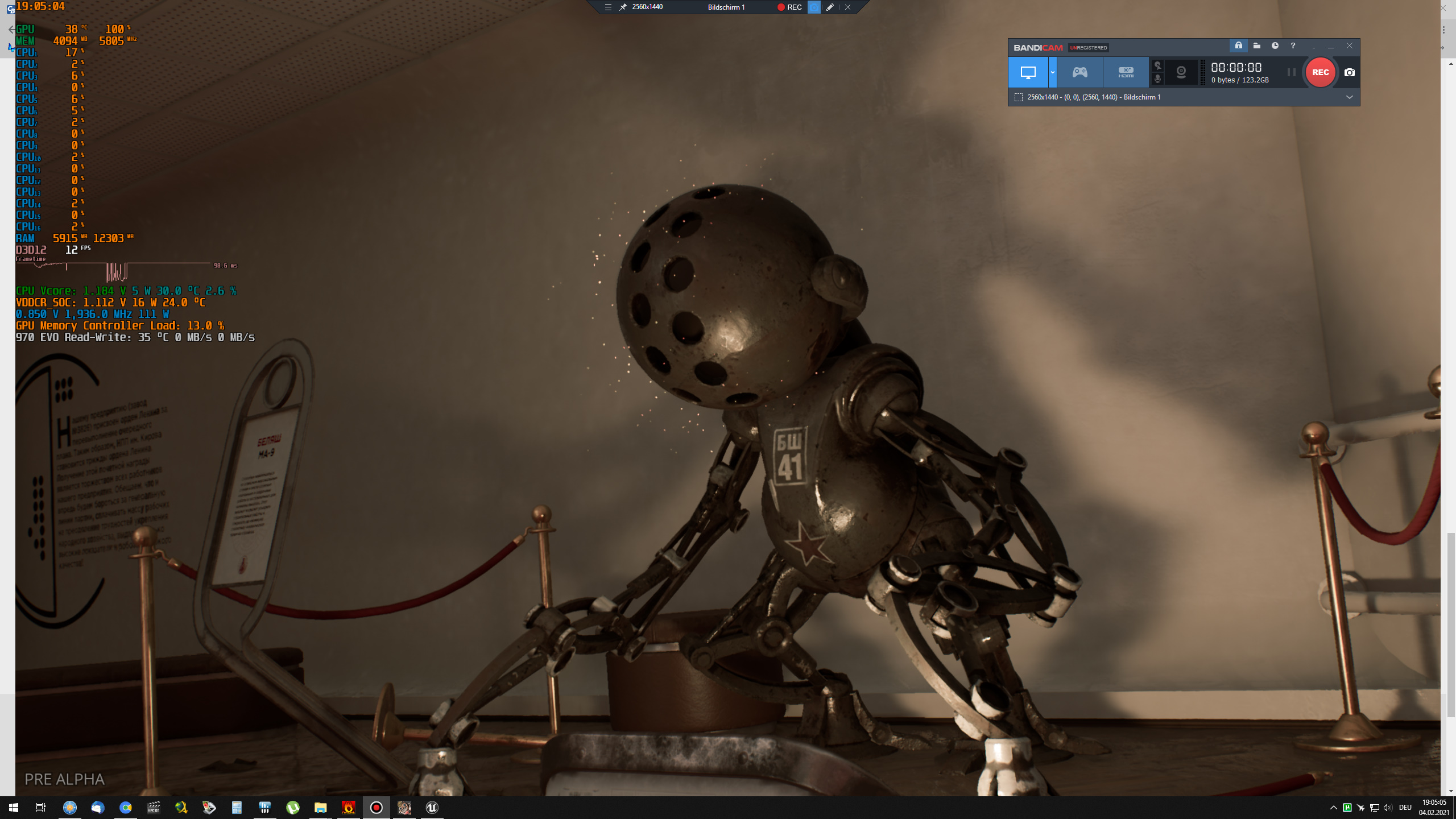

Naja, Nvidia Techdemo:
Ich vermute mal der Benchmark lastet die GPU offensichtlich stark aus, aber nicht den Speicher. Daher wahrscheinlich auch der geringe Verbrauch.
@gidra, sag mal hast Du es eine ordentliche Wasserkühlung da am Laufen.

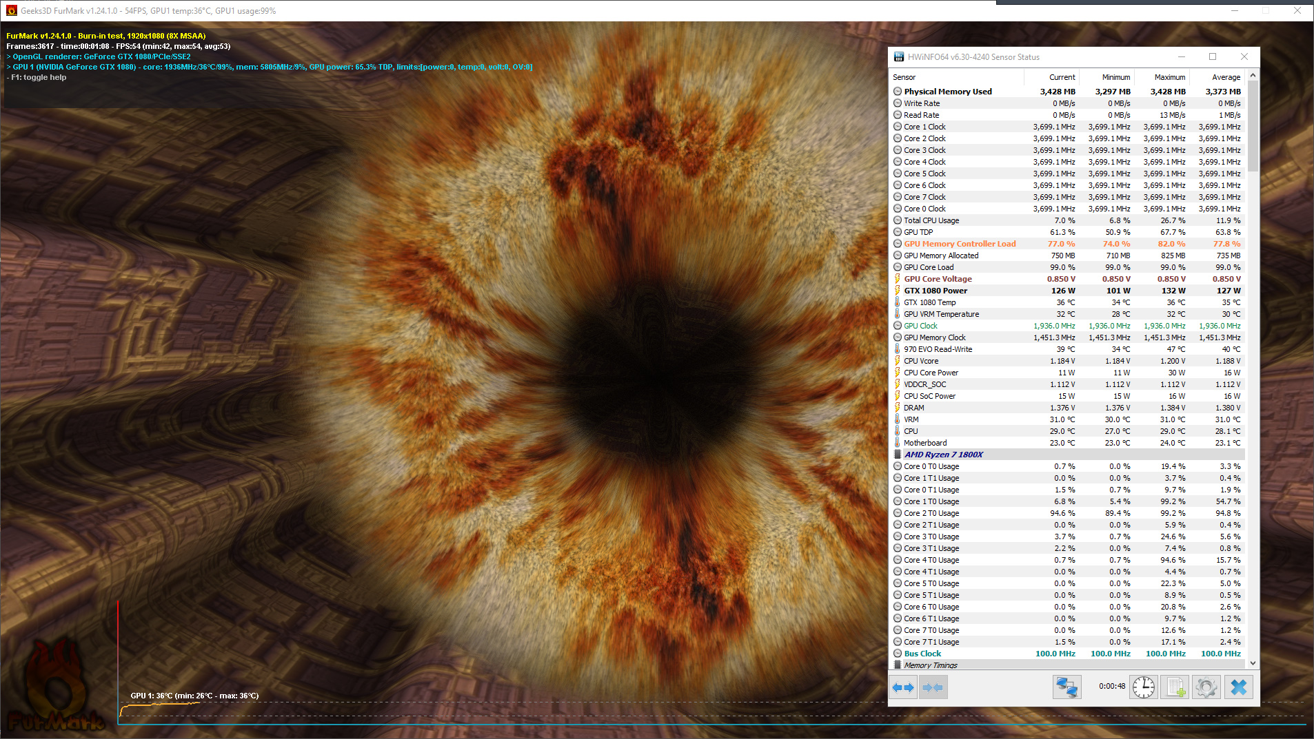

Ich hatte seiner Zeit mal ein eine GTX1070 und die kam auch mit recht wenig Spannung klar. Nur luftgekühlt, aber so von der Erinnerung sind 850mV@1936Mhz beim Furmark schon eine Ansage, aber die 126 Watt dabei, kann ich kaum glauben. Hast Du ein Shunt-Mod?
Ist eine inzwischen 14 Jahre alte Wasserkühlung. Eheim 1046/420mm Radiator. Shunt-Mod soll doch, glaube ich, die TDP Limitierung aufheben oder anheben. Ist aber hier doch überflüssig, wenn nur 70% vom Standard erreicht werden. 2150Mhz macht sie zwar auch mit, dann steigt aber der Verbrauch auf 230W. Die Stadtwerke hat schon 2 Jahre hintereinander den Preis erhöht. Bei 1700kW sind es jetzt schon 65€, Arschl.... 2010 waren es noch 35€.
Ah hier:
Na ja, okay 230 Watt bei 2150Mhz passt dann wieder eher, vermutlich hast Du halt Glück mit 850mV auszukommen. Meine 1070 ging bis 2174Mhz@1.05V, Spannungserhöhung kam für mich nicht in Frage, der RAM ging bis 4800Mhz. Gemessen hatte ich damals nur mit Fire Strike Ultra oder Superposition Benchmark, da gingen dann 225-230Watt durch. So ist die aber nie im Alltag betrieben worden.
Durch den Shut-Mod wird dann natürlich die Leistungsaufnahme zu niedrig an die Elektronik gemeldet, daher wird ja die TDP Grenze ausgehoben.
Mit meinen Default Settings @2074Mhz und 4400Mhz RAM war real so mit 170-190 Watt zu rechnen, daher wunderte mich Dein niedriger Verbrauch.

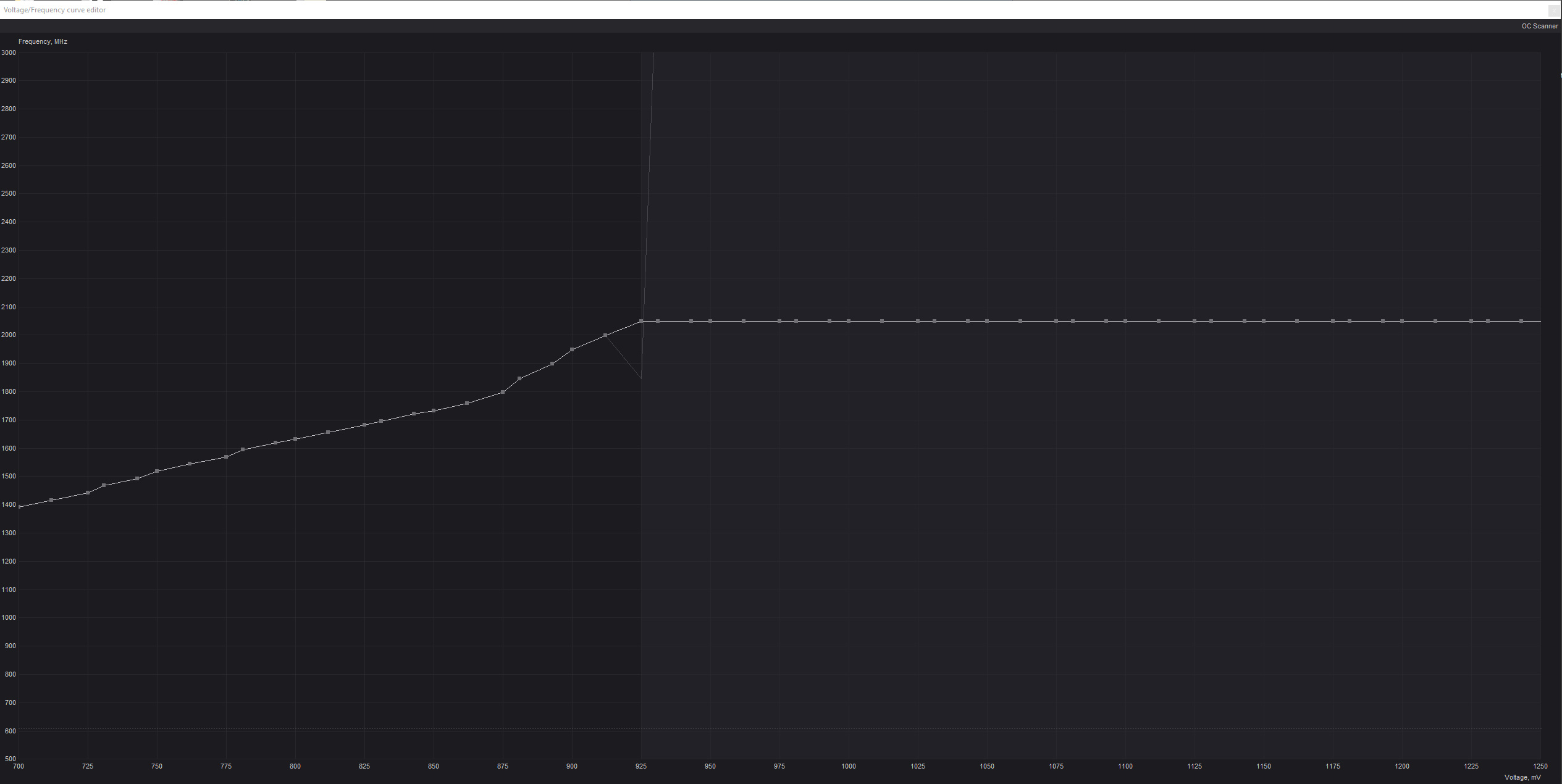

Irgendwie spinnt jetzt Afterburner. Ich stelle die Kurve wie zuvor ein und nach Übernahme ist ein Zacken nach oben drin. Mal Taktet die 1080 mit 1670, mal mit 1189 Mhz. Selbst wenn ich auf reset drücke und Afterburner beende, läuft die Karte bei 1835 Mhz/0,912-0,944v. Kennt jemand so was ?
ps: lief zuvor standartmässig mit 1974/5000/ca. 1,05v

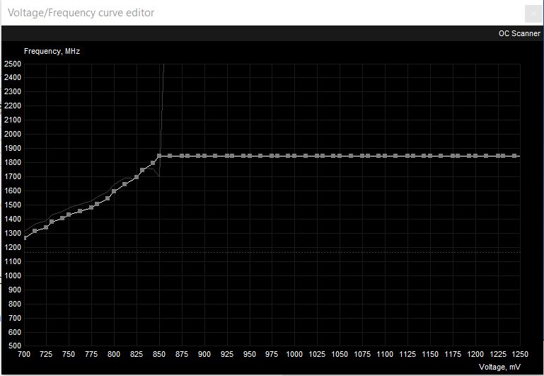

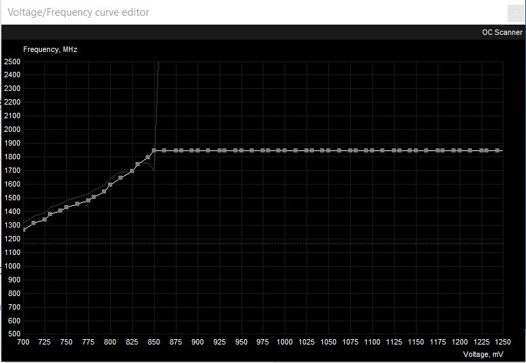

Hast die Karte per Curve Editor undervoltet - right ? :)
Ja, so sieht die bei mir aus:
Ich hab mich nicht zu lang damit aufgehalten, deutlich geringerer Verbrauch @Stock-fps fand ich gut genug, und bei 0,850 mV steigt meine Karte bei Annäherung an 1900 MHz auch schon aus.

Schau mal in meine Signatur - da hab ich eine Curve Anleitung verlinkt.
Deine Curve sieht etwas krumm aus ;)
ist jetzt nicht die schönste, stimmt :)
Ich hab erst die komplette Standard-Kurve leicht nach unten versetzt (ca. -0,050mV).
Die letzten paar Punkte ab ca. 0,800 wurden zu einer ansteigenden Kurve gezogen, um dann bei 0,850mV den gewünschten Core-Takt zu erreichen.
Damit sind die Vorstufen weniger hoch getaktet - womit ich mir eine Fehlerquelle/weitere Tests ersparen wollte. Klar könnte ich bei z.B. 0,825 mV mehr Takt herausholen, aber die Stufen werden ja eh selten genutzt, soweit ich das sehe. So war zumindest meine Denke. Bisher gibts im laufenden Betrieb keine Probleme.
Würdest Du sagen, ich sollte das anders machen?
Deine Anleitung war übrigens eine von denen, die ich zum Einstellen genommen hatte. Vielen Dank!
