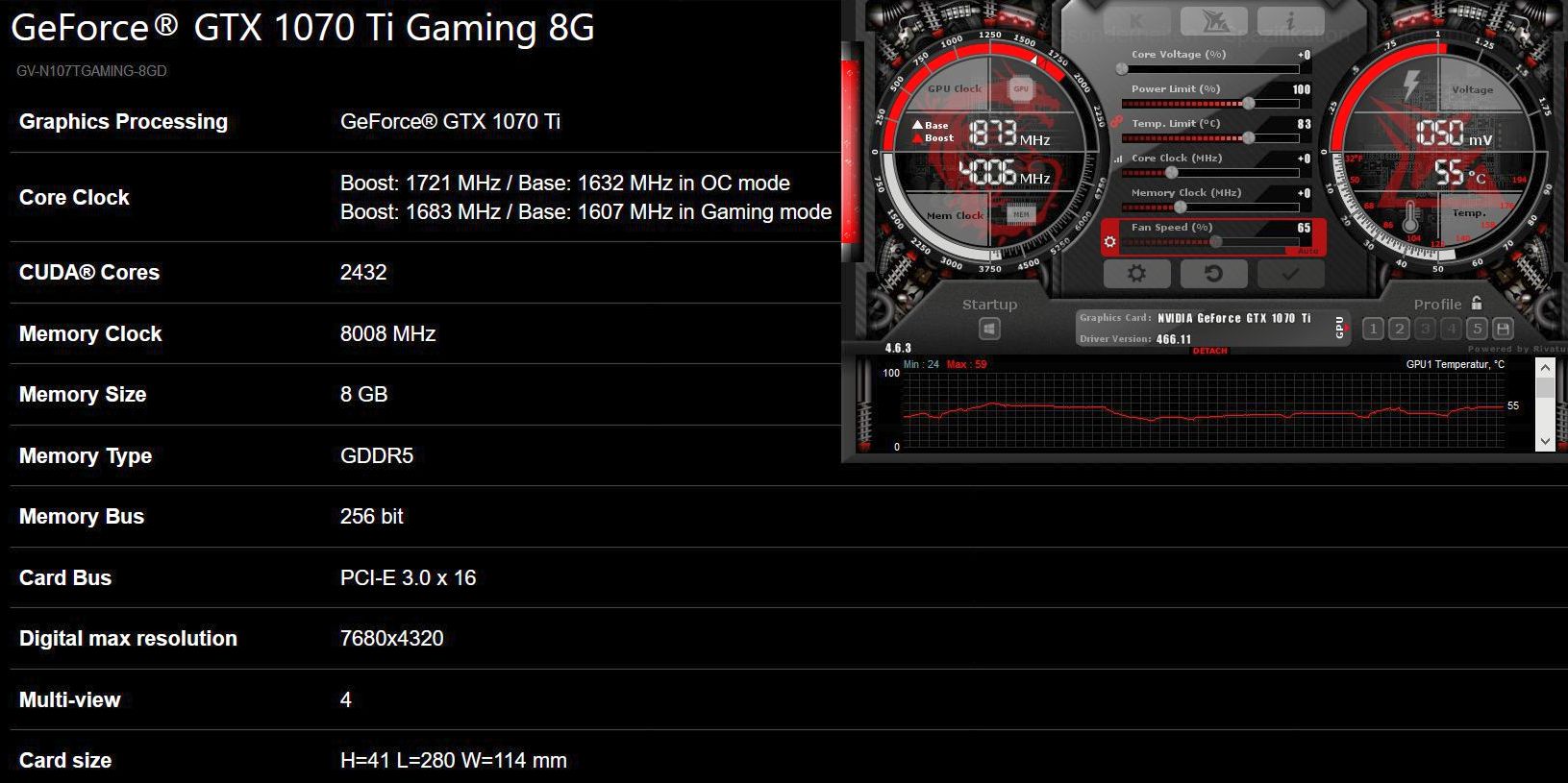

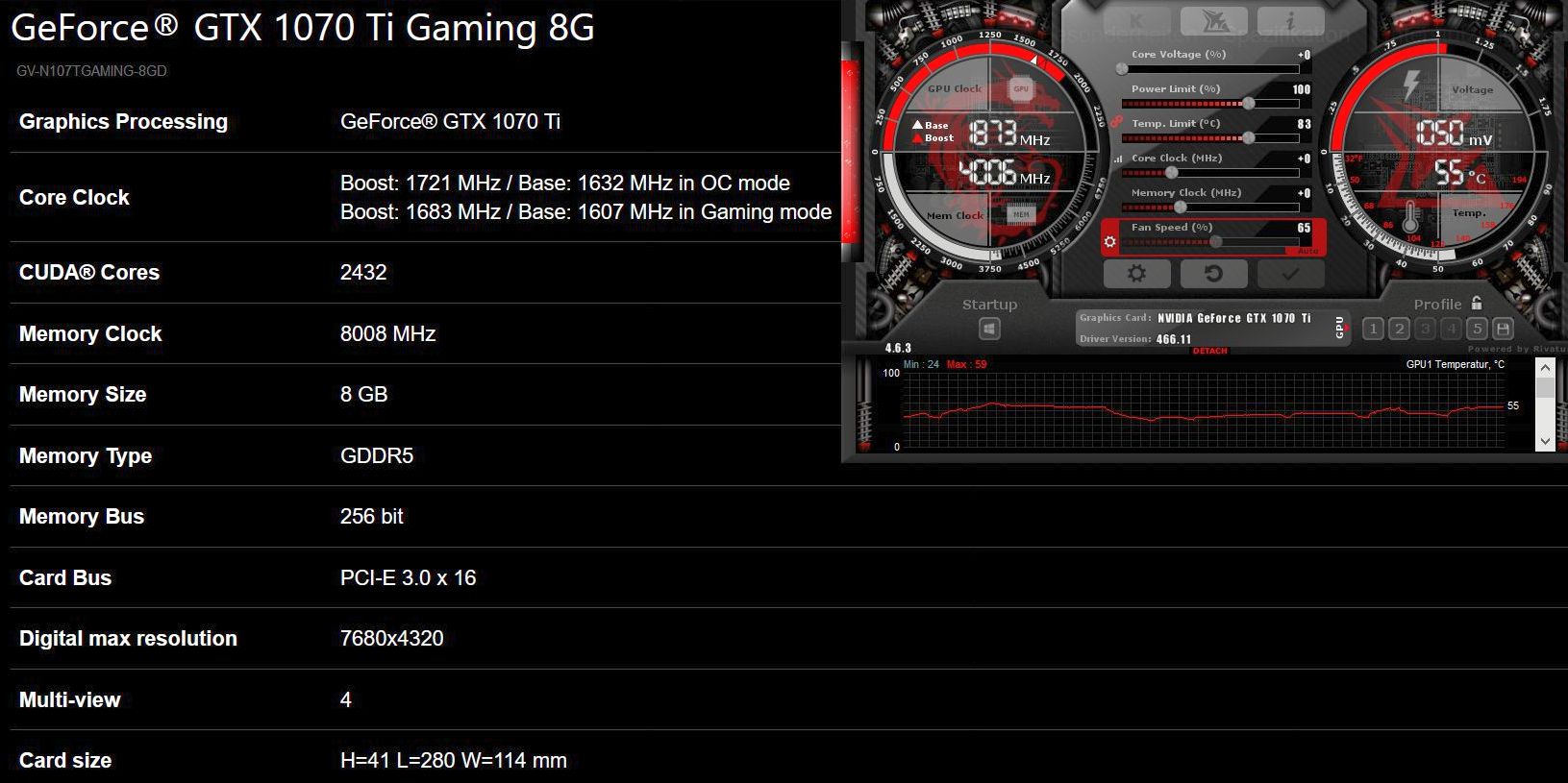

Ich wollte gerade die Gigabyte 1070 Ti vom Junior etwas einstellen, dabei ist mir aufgefallen das die GPU Clock Daten nicht mit den Serieneinstellungen übereinstimmen. Ist das so normal? Siehe Screenshot, ist alles noch Orginal.
