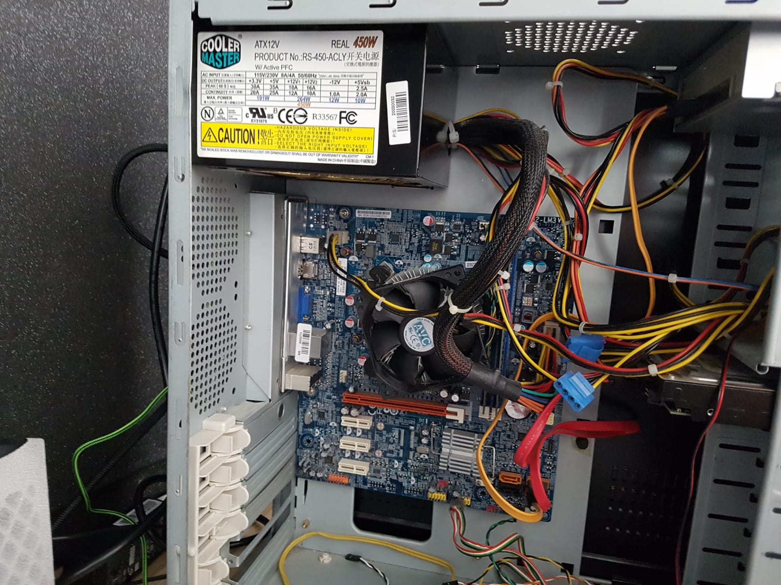

Mein Netzteil ist ein colermaster 450watt und ich würde mir ne mini 1050 ti kaufen
Schreib bitte die ganze Bezeichnung des Netzteils / der Grafikkarte.
Netzteil Modell fehlt,
Grafikkarte Hersteller fehlt. (ist evt. ne Zotac ohne PCi-E- Stromanschluss)

es gibt mindestens 9 450W-NTs von Cooler Master. welches davon ist es?

769167

das teil ist von 2004(!) und gehört ersetzt. gut und günstig wäre z.b. das be quiet! Pure Power 11 400W.

Ist nicht das beste Netzteil. Die 1050 Ti könnte noch klappen, aber mit Risiko! Lieber noch ein bequiet Pure Power 11 400 Watt für 45 einplanen. Du willst mehr Frames (fps), bei welchen Spielen, bei welcher Auflösung?

Deine Auflösung ist FullHD. Mit einer 1050 Ti schaffst Du da 30 fps und mittlere Settings. Die Zotac geht ok. Tausche am Besten Dein Netzteil gegen ein Bequiet Pure Power 11 400 W. Dann bist Du auf der sicheren Seite.
