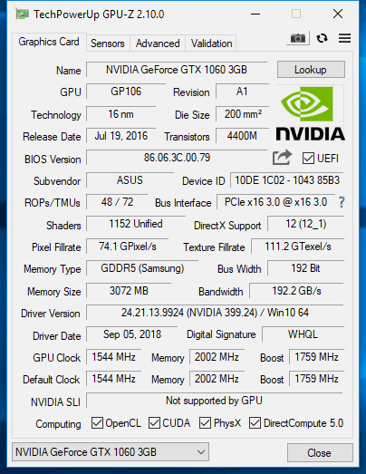

Kannst du mal einen GPU-Z Screenshot machen ?

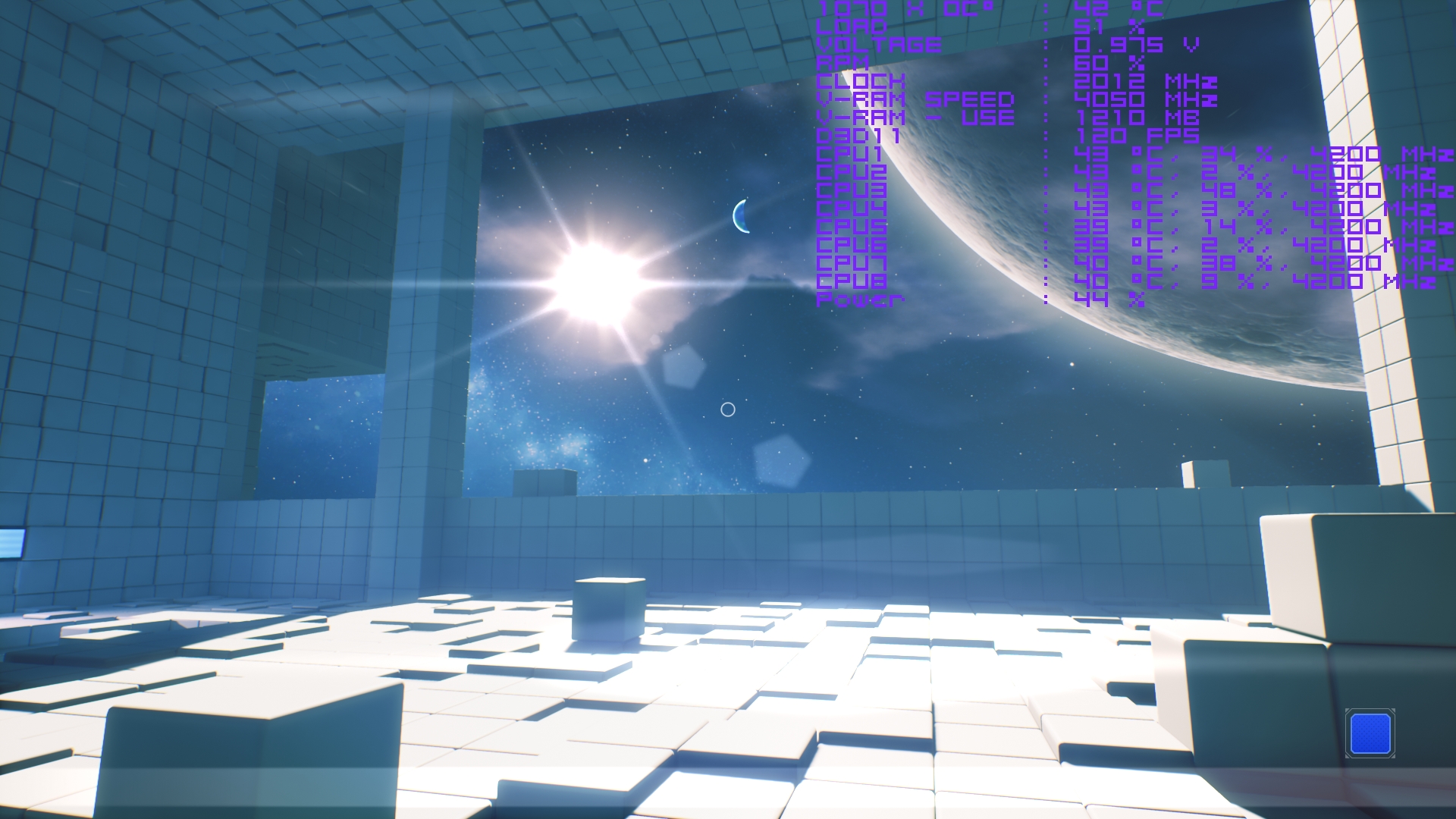

Naja dann werde ich mir mal ein neues Netzteil zu legen und es probieren. Komischerweise läuft gerade der valleybenchmark ohne Probleme, Auslastung auf 99% und sie taktet nicht einmal runter...
Da wird auch nur die GPU beansprucht und dadurch ist auch die Last auf der Schiene weniger als wenn CPU oder andere Komponenten, auch noch auf Vollast beansprucht werden, nur als Beispiel.
Kannst ja mal Valley und Prime95 laufen lassen und schauen was dann passiert.
