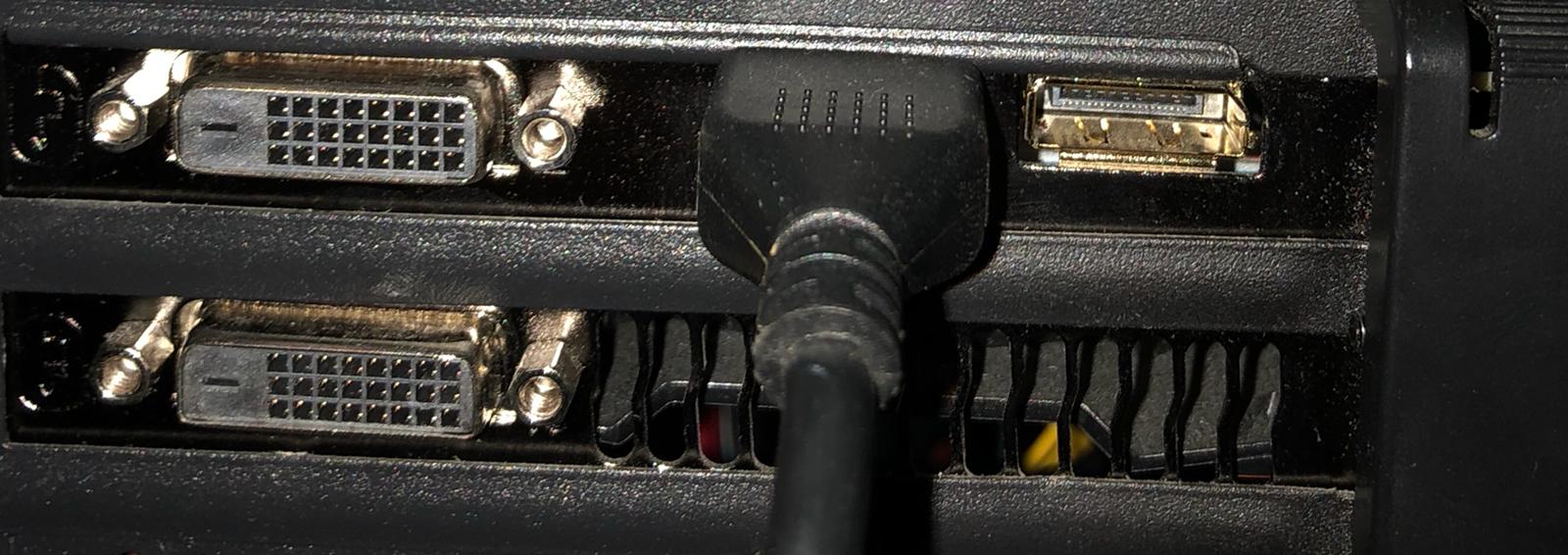

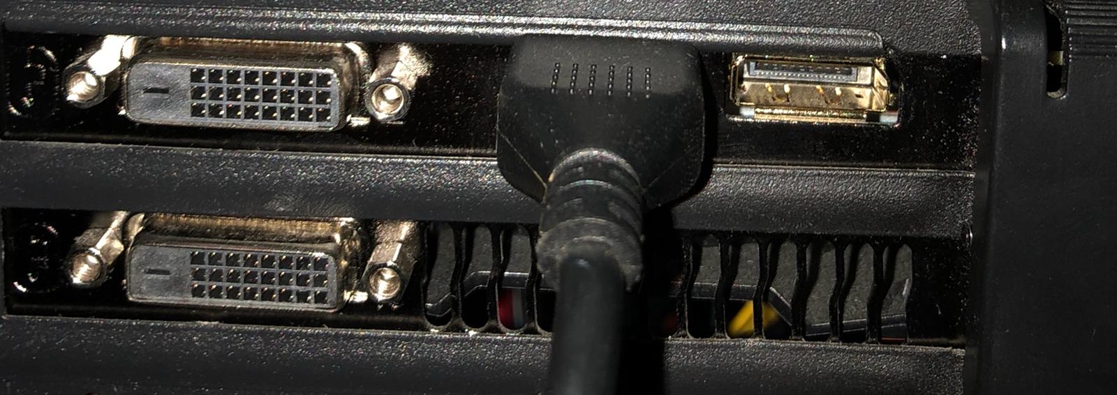

Hat Deine neue Grafikkarte so einen Anschluss?
Reaktionen: Zitterrochen, rg88 und Tammy

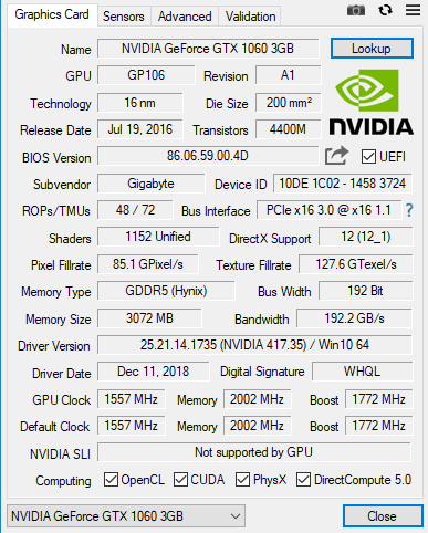

sr-71 schrieb:
installier gpu z , schon weisst du was deine Hardware wirklich ist
Leider nicht, die alten Kepler Karten konnte man noch mit einem Flash verändern, da kannst auf GPU Z nichts geben ;)

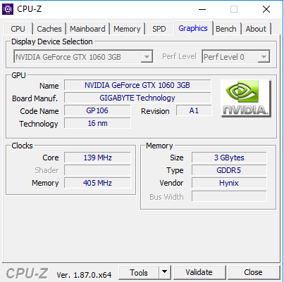

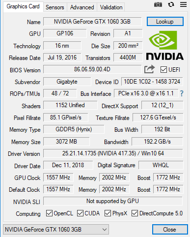

Hi. Hab die Grafikkarte nicht Neu gekauft. Hab auch auf Nummer Sicher mit PayPal Dienstleistung bezahlt, falls damit irgendwas nicht stimmen sollte.

Nachtrag: da du auf deinem Bild nur digitale Anschlüsse hast, wird es sich um eine echte 1060er handeln. Daher wirst du bei einem Gebrauchtkauf nun damit leben müssen, daß deine alte Karte hier und da wohl besser war...
Dürfte wohl die hier von Gigabyte sein:
https://bit-tech.net/reviews/tech/graphics/gigabyte-gtx-1060-windforce-oc-3gb/1/
Oh, GPU-Z lernt dazu :)
Ja doch, damit sollte es dann gehen.

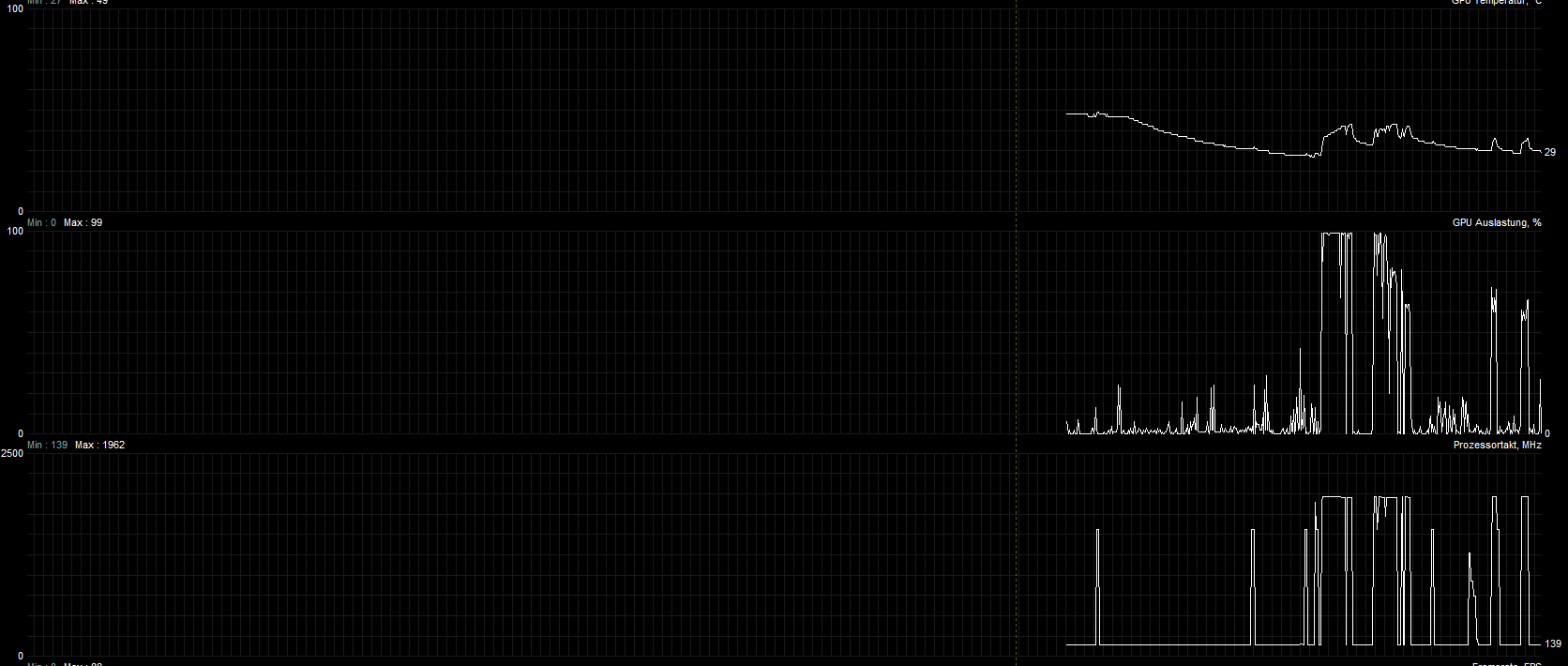

Wie taktet die 1060 denn unter Last? Lass doch mal einen Fire Strike laufen und logge die Temperaturen und die Taktraten mit.
Daraus geht nicht hervor wie deine Karte unter Last taktet, nutze dazu HWInfo und/oder Afterburner :)

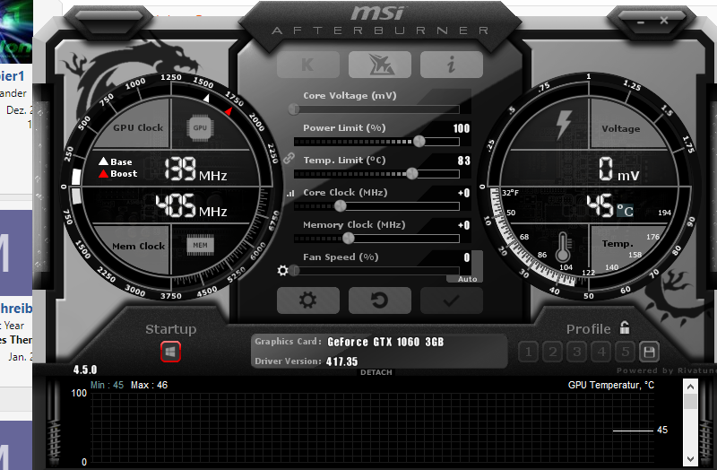

Hab mir jetzt Afterburner runtergeladen. Wie genau mache ich das dort jetzt?

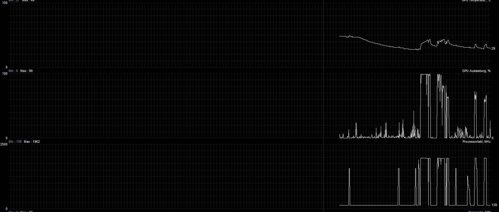

So. Meint ihr dies hier?
