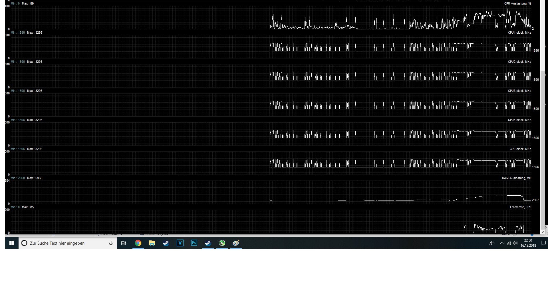

Naja, bisschen mehr infos wären schon toll. Zb die GPU-Taktrate dabei.
Aber was man schon mal sieht: Die CPU geht nut auf 2GHz rauf. Dass damit kein Blumentopf zu gewinnen ist, sollte ja wohl klar sein. Also wäre als nächstes die CPU-Temps interessant
Bekommt man die GPU-Taktrate durch GPU-Z, oder auch durch Afterburner ?

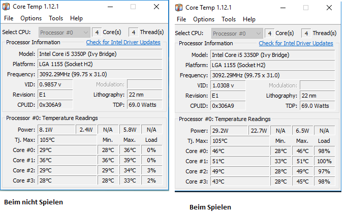

Die Temperaturen von dem Prozessor.

HWInfo wäre hier eher angebracht, weil es die Temps länger aufzeichnet und auch die Taktrate. Dass 3,x GHz nicht stimmen, sehen wir ja am Afterburner-Screeenshot
Oder einfach mal mit Afterburner mehr Infos aufnhemen
Afterburner

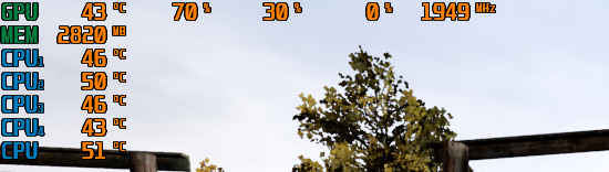

Wir haben immer noch kein einziges Mal die Taktraten der GPU unter Last gesehen. Poste bitte nicht immer jede Kleinigkeit, sondern sammle erstmal die Infos zusammen. Das wirds langsam sehr mühselig, wenn man jetzt bereits über 2 Seiten sich die Infos zusammenklauben muss
Wenn ich alles richtig gemacht habe, sollte es das nun sein. Sorry falls ich etwas anstrengend bin, verstehe das alles nicht immer gleich im ersten Moment.

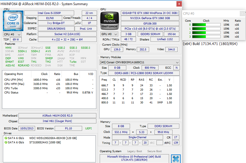

Wenn du jetzt noch sagst, welcher Wert was ist :D
Ich dachte eigentlich an so ein Afterburner Diagramm von Seite 1, nur eben dieses Mal mit ALLEN Werten die relevant sind und nicht nur 3

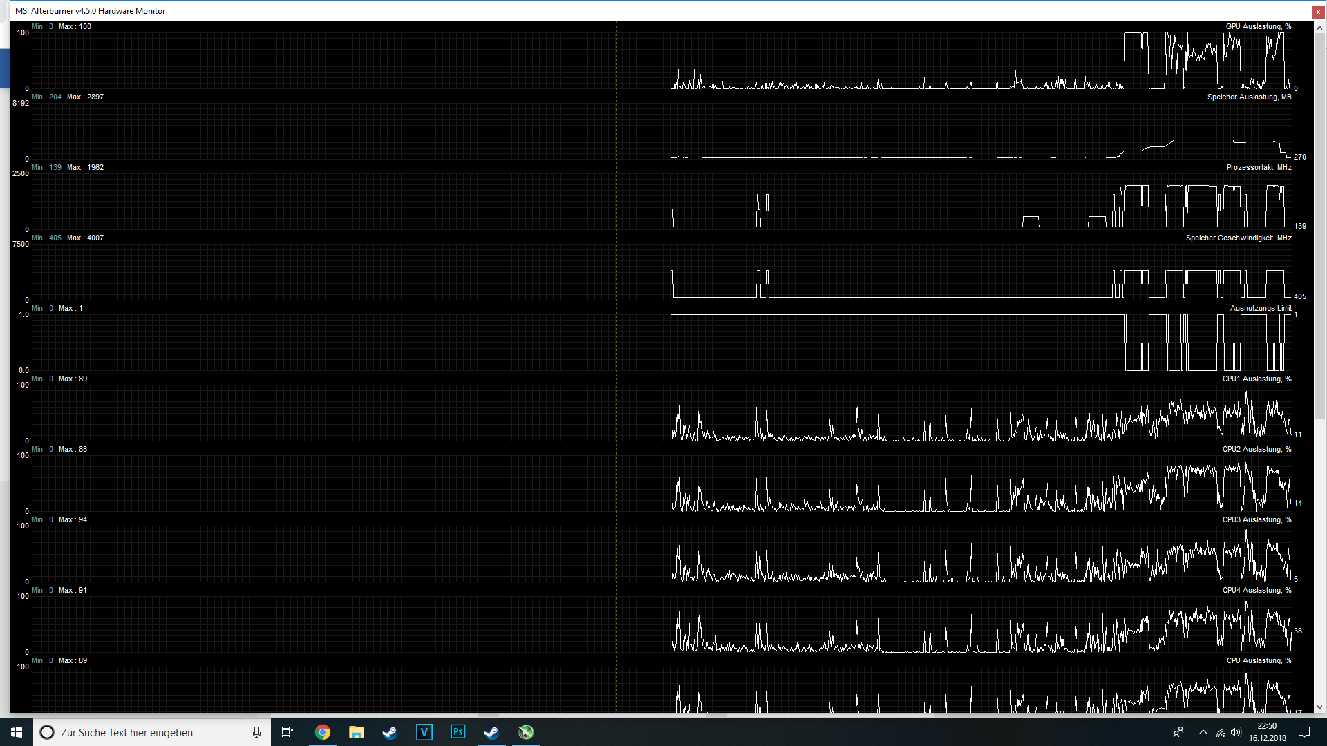

Welche Werte sind denn Relevant? In der Anleitung waren es ja diese drei Werte die man Einstellen sollte.
CPU-Last
GPU-Last
Taktraten von CPU und GPU
RAM-Belegung
VRAM-Belegung
Das wären jetzt mal die wichtigen aus dem Stegreif. Die wenn man zusammen betrachtet, erkennt man, wo es hängt
Temperaturproblem liegt ja bei deinem letzten Screenshot eher nicht vor. Also interessiert uns diese jetzt mal nicht
Mein Problem ist nur, dass mir in dieser Liste der GPU-Takt irgendwie nicht angezeigt wird. Entweder bin ich nur zu blöd um das zu begreifen, oder ich habe irgendwas falsch eingestellt.
Weil die GPU Auslastung ist ja eig nicht die Taktrate.
Das müsste Prozessortakt sein, damit ist m.E. nach die GPU gemeint
Dann sollte das nun eigentlich alles sein. Ist beides beim Spielen unter Last aufgezeichnet. Green Hell.
