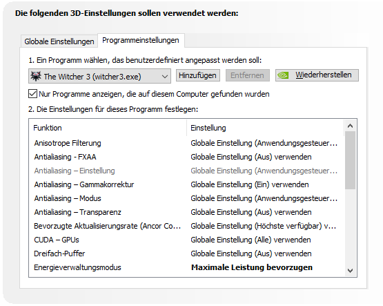

Versuch mal damit. Dann sollte sie wenigstens nicht runtertakten. Ob du wirklich mehr Leistung bekommst kann ich leider nicht sagen.
hab ich schon eingestellt genau so wie in Windows unter Energie Profilen Maximale Leistung
