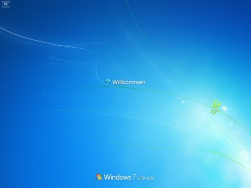

7. Neustart mit aktuellstem Treiber... nix mehr...
ich komme jetzt nicht mehr mal bis zum Desktop...
er bleibt vorher beim "Wilkommen" Screen "hängen" (der kleine runde Kreis hört auf sich zu drehen) und dann schwarzer Bildschirm "kein Signal"
