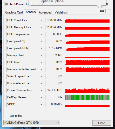

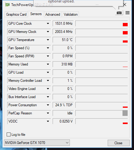

ich habe ein Problem mit meiner GTX 1070 Aero ITX von MSI. Irgendwie scheint die Spannung auf 0.8250 V zu verharren. Was stimmt dort nicht?
System:
- Intel Xeon E3-1231 v3 @ 3.40Ghz
- CPU Kühler Brocken ECO
- Gigabyte H97-D3H
- Fractal Define R4
- 500 Watt be quiet! Straight Power 10
- Windows 10
Wenn ich FurMark laufen lasse fallen mir zwei Dinge auf:
- Die Spannung schwankt zwischen 0.8620 und 0.8500
- Die TDP ist nicht konstant 100% und schwankt zwischen 60 - 100%
- Boost Takt von ca. 1800 wird nicht erreicht nur maximal 1607 Mhz
Bekommt die Karte zu wenig Saft?!
Danke für eure Ratschläge.
Grüße
TomaHawQ

Wie sieht es bei Games aus?
Furmark wird von Treiber erkannt und ich glaube da wird der Maximale Takt unterbunden.
Im Treiber kannst noch zusätzlich unter 3D Einstellungen / Energieverwaltungsmodus / Maximale Leistung bevorzugen einstellen. Dann sollte die Karte auch bei geringerer Last oder unter gewissen Szenarien den vollen 3D Takt halten.
Furmark wird vom Treiber erkannt und die Leistung wird gedrosselt...

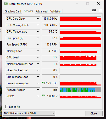

So sieht es nach einer Runde UT aus.
Takt war bei knapp 1900 MHz und Spannung bei 1.0930V. Dann ist wohl doch alles in Ordnung oder?
Sorry, wusste nicht, dass Furmark erkannt wird ... :/
Wenn du die Felder auf Max umstellst, dann siehst du es besser...
