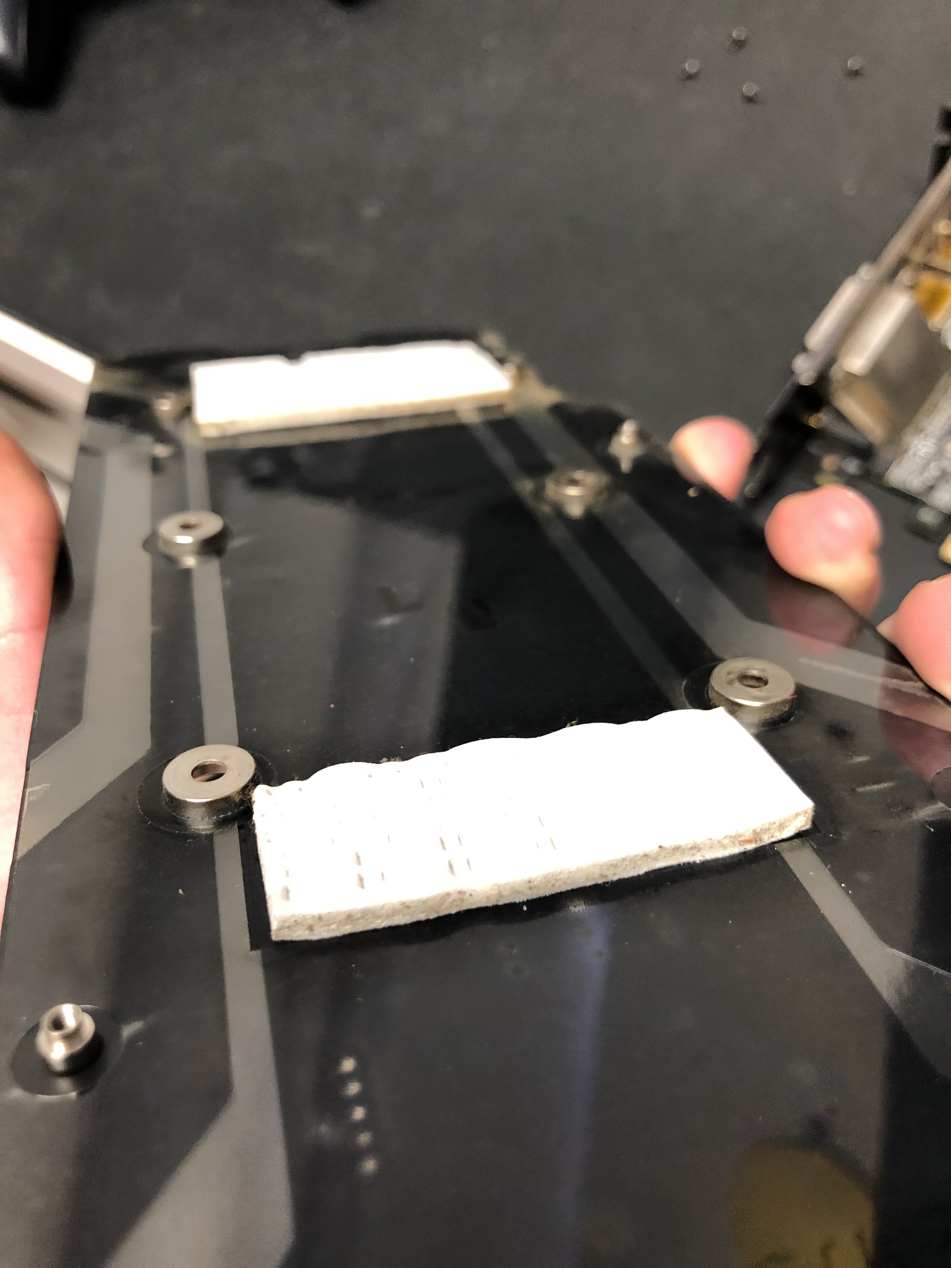

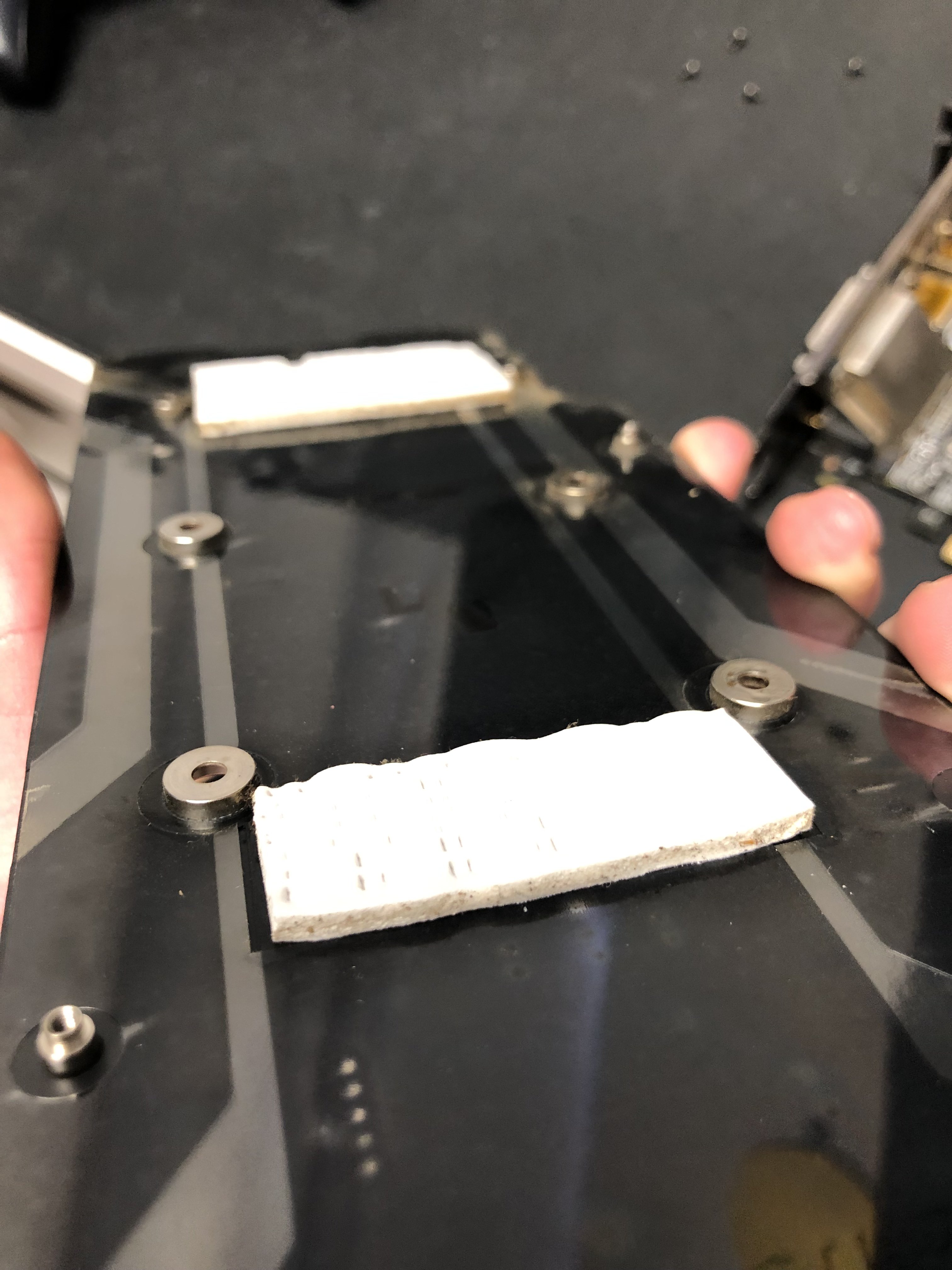

Ich habe grade mal sie Backpflaume abgeschraubt diese Pads sind sehr sehr weich und dick ich schätze mal 2mm vileicht hilft das
Die gute alte backpflaume. Jetzt weisst du dass die Wärmeleitpads auf der Rückseite geschätzt 2mm dick sind, hilft dir aber nicht weiter.

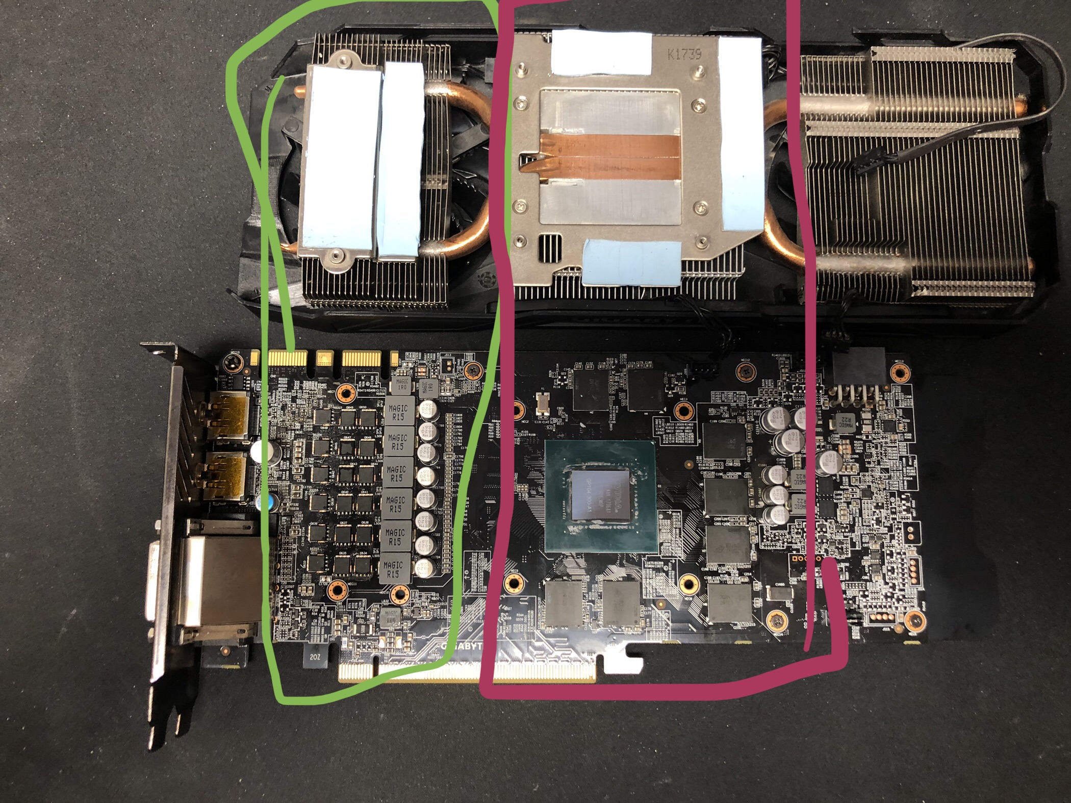

Ich würde es testen mit
  • 1mm auf den Spannungswandlern
  • 0,5mm auf dem Rest
Und das ganze 2x
  • zum Testen nur ein kleiner Klecks auf die Mitte der GPU, festschrauben, wieder demontieren und die Abdrücke abgleichen
  • für Regelbetrieb die ganze GPU bestreichen, den Kühler festschrauben und dann die Temps prüfen
ok muss ich beim kauf auf irgendwas achten außer auf die dicke und die wärme Leitbarkeit (weich oder hart)
Also vür mein Verständnis bei grün 1 mm und pink 0,5
