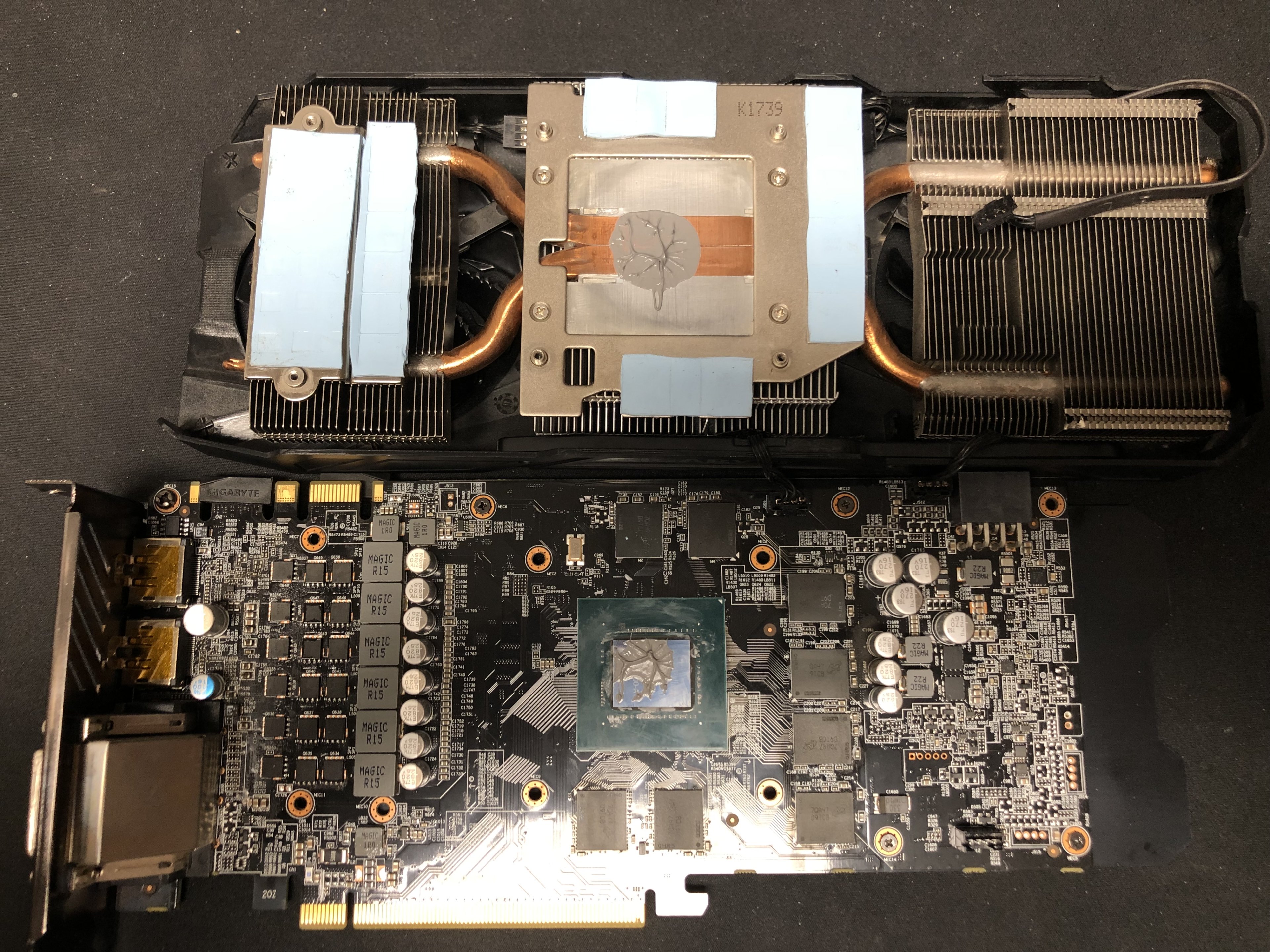

Das ist jetzt demontiert bei den pad Gelsen habe ich mich an die Markierungen auf dem kühlkörper gehalten nur mit der wärmeleitpaste habe ich es wohl etwas gut gemeint
Kühler abnehmen und schauen ob er gleichmäßig Anpressdruck hatte (wahrscheinlich nicht).
Der Kühler ist original von der Karte?
Schrauben alle gleichmäßig angezogen und die sind an der Position wo sie vorher waren?
Edit: auf dem Bild hast du doch das Problem: ein großer Teil der GPU hat keinen Kontakt zum Kühler gehabt, denn bei normalem Druck verteilt sich die Paste gleichmäßig. Kann natürlich an zu hohen Pads liegen...
Etwas gut gemeint ist untertrieben. Große Teile des Chips hatten überhaupt keine Wärmeleitpaste und da wo Wärmeleitpaste ist ist 100 Mal zuviel. Zusätzlich sieht es so aus als wäre der Kühlkörper auch falsch montiert gewesen und nicht auf die GPU gepresst.
Die pads sind super. auf der halben gpu war keine WLP. Die WLP auf dem halben traeger ist auch nicht gerade optimal.
Edit:
sieht auch irgendwie aus, als ob die schrauben nicht fest gezogen waren.
Bei den massen an WLP haette sich das ueberall hin verteilen sollen, jedoch hast du einen fetten Blob an einer stelle.
Es sieht auch so aus, als hättest du die Wärmeleitpaste auf den Kühler getan und nicht auf die GPU!?
Reaktionen: up.whatever
Genau das habe ich mir auch gedacht, denn der Abdruck der WLP von Kühler und Chip passen so gar nicht zusammen. Sieht aus als hättest du die WLP auf den Kühler an die "circa" Stelle des Chips getan und durch den fehlenden Kontakt/Anpressdruck hat es sich eben nicht korrekt verteilt (was vielleicht auch besser so ist, wenn du es in dieser Reihenfolge gemacht hast)...
Und wieder einmal ein wunderschönes Beispiel dafür, dass diese alberne "ich mach nur nen kleinen Klecks in die Mitte-Methode" einfach nur - mit Verlaub - BULLSHIT ist!
Tragt flächendeckend Wärmeleitpaste auf eure GPU/CPU auf und verstreicht diese flächig und dünn mit dem Finger.
Reaktionen: duskstalker und Mick32
Entweder das, oder etwas zu dicke Pads...
Wobei, das Pad für die Spannungswandler sieht auch etwas zu "neu" aus.
Reaktionen: derin und DJMadMax
Recht hast Du ja, aber den Finger würde ich nicht benutzen wegen Fetten auf der Haut. Am besten 'ne Kreditkarte o.Ä. sauber machen und damit verstreichen.
@Teufelliker die Dicke der Pads kannst Du nicht mit paste wettmachen. Wenn die zu dick sind, brauchst Du entweder dünnere, oder versuch' ein Pad auf der GPU. Ist sicherlich nicht so gut wie ordentliche WLP, aber besser als wenn das Teil in Rauch aufgeht, oder Du durch zu viel Druck etwas zerbrichst.
Ich sage die Pads waren viel zu dick weshalb der Kühler nahezu keinen Kontakt zu der GPU hatte.
Reaktionen: derin und Wolfpac
Ok danke also Schließe ich draus das ich am besten um den Kühler mal dünnere Pads probiere 0,5 und die wärmeleitpaste gleichmäßig auf der gpu verteile
