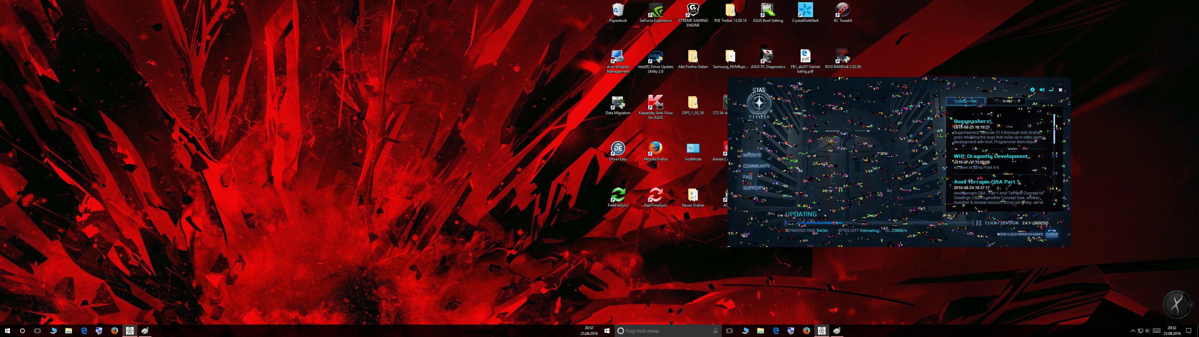

Die GTX 1080 Xtreme ist von Haus aus übertaktet, doch schon bei diesem "Standardtakt" entstehen nach ein paar Minuten Artefakte. Wenn man sie runtertaktet wie die Founders Edition gibt es keine Probleme, es sei denn man hat mehrere Anwendungen am laufen, die grafiklastig sind.
Treiber habe ich mehrmals komplett gelöscht und neu installiert mit DDU gelöscht und im abgesichertem Modus installiert. Das System wurde auch einmal komplett neu aufgesetzt.
Treiber die getestet wurden:
372.54 ; 361.81 ; 365.19

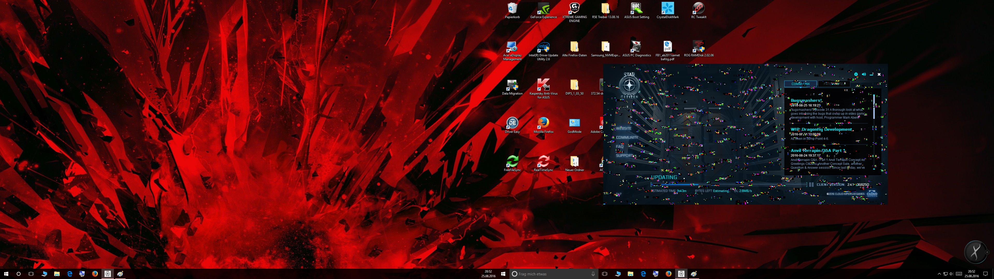

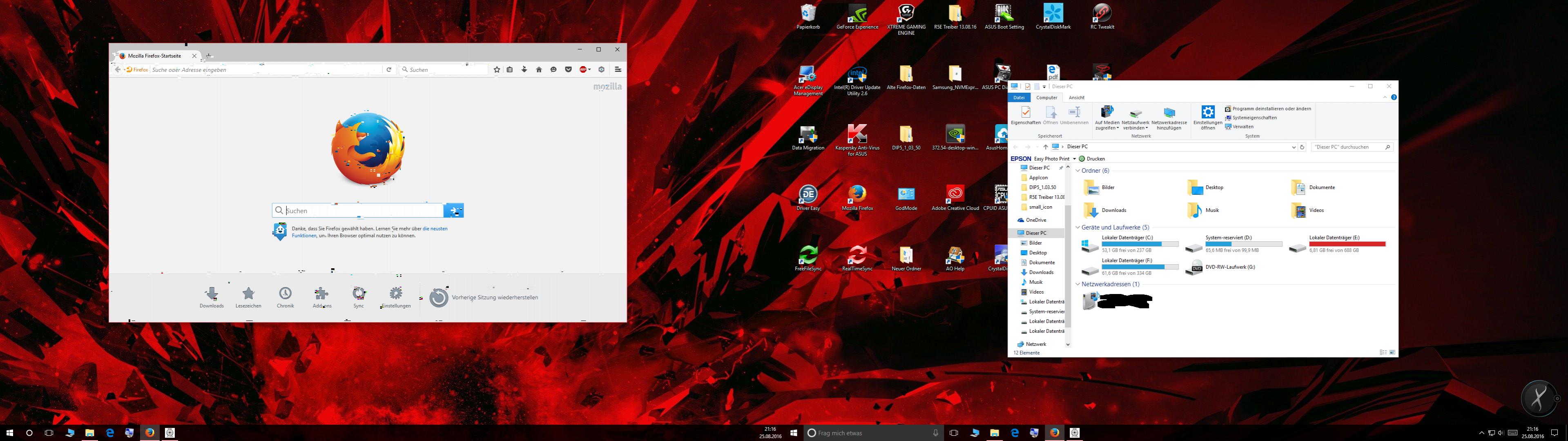

Hier ein paar Bilder:

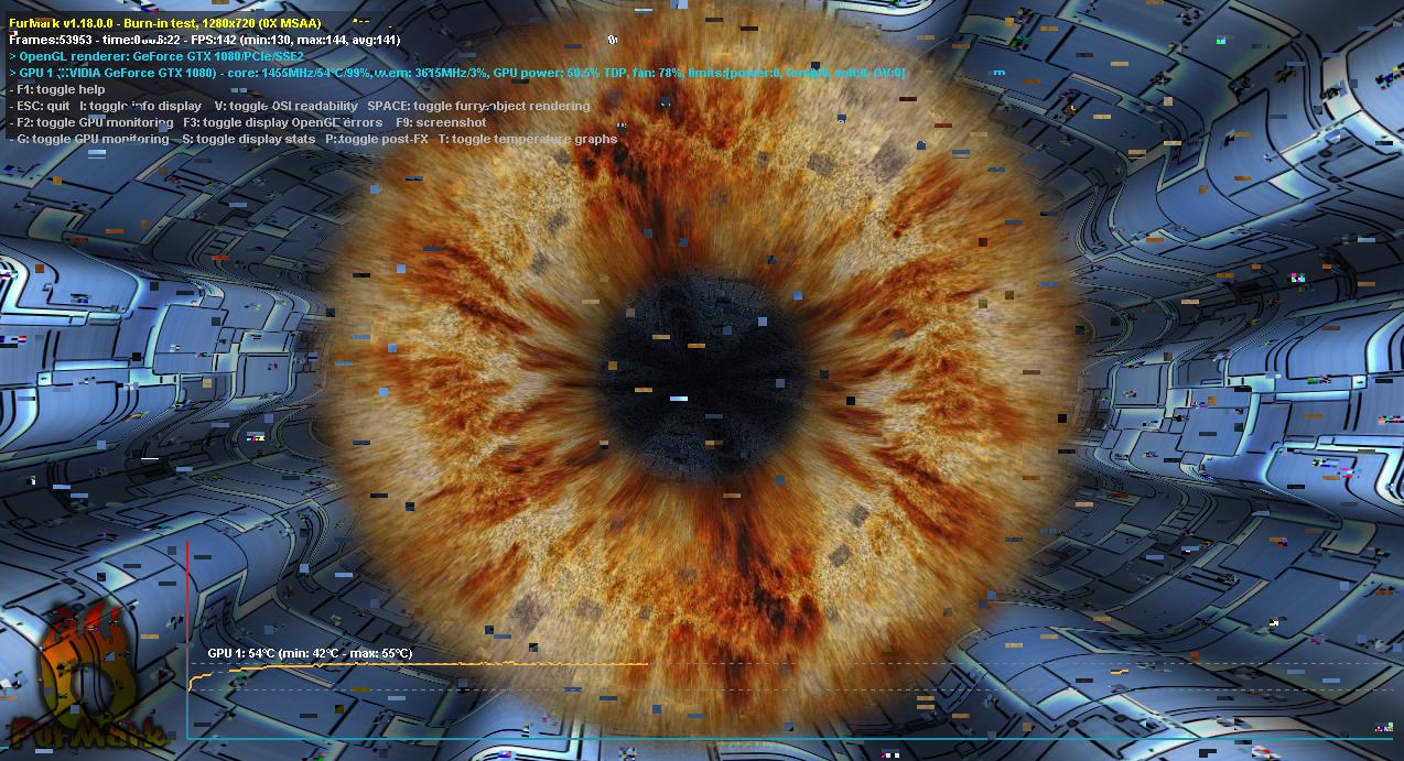

Die Temperatur der Grafikkarte geht nie über 55°C. Das einzige, was ich gesehen habe, ist, dass die GPU bei 3DMark in Time Spy auf 99%-100% ist.

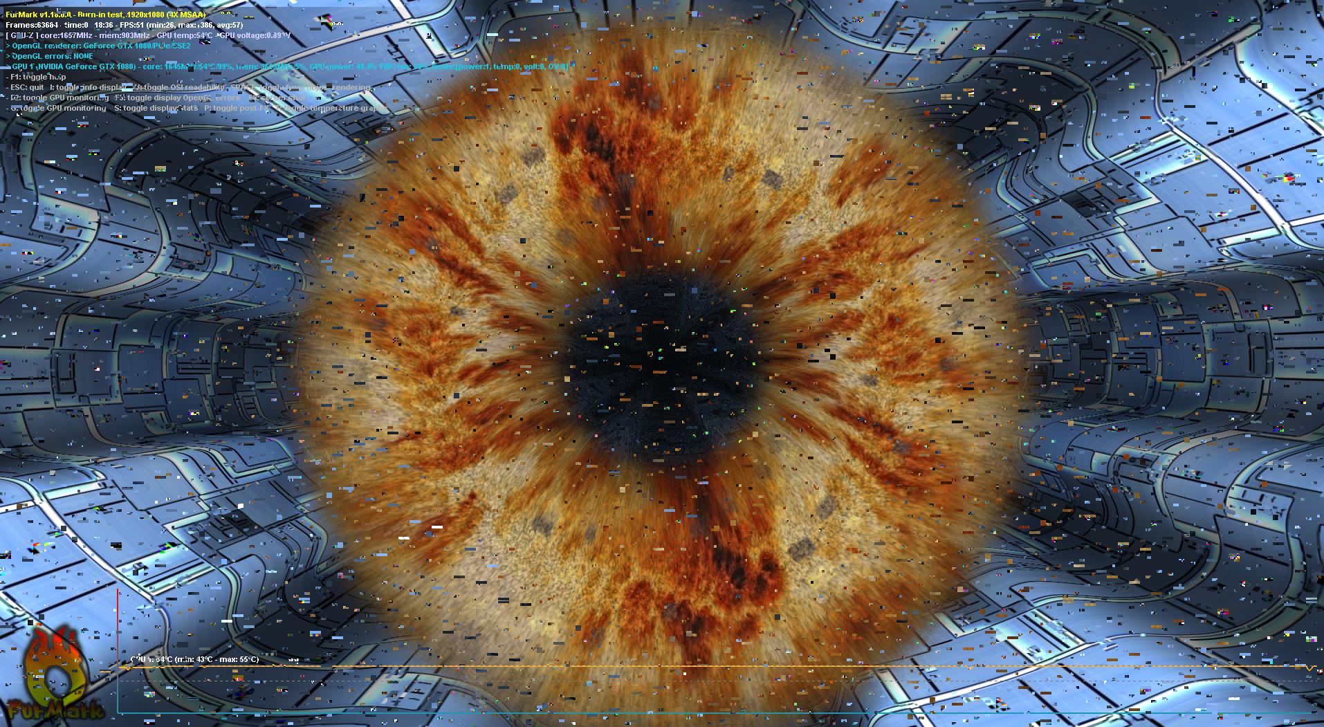

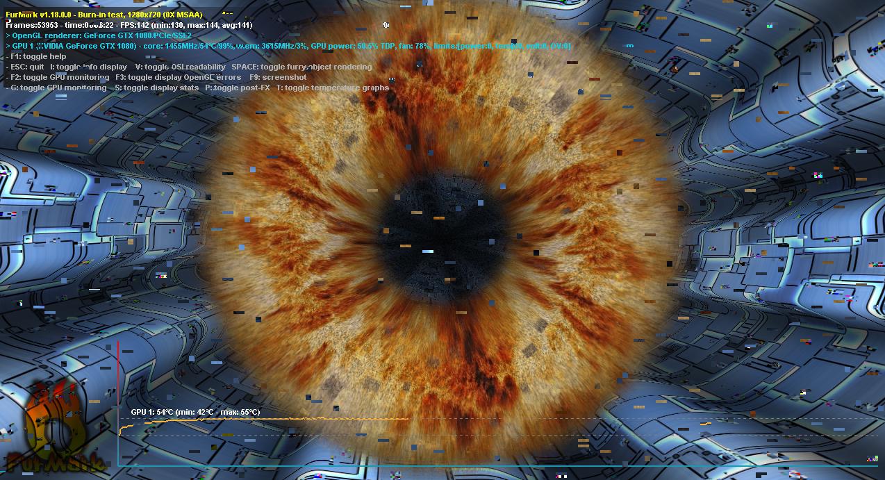

Hier noch ein paar Bilder von Furmark:
Wie gesagt, wenn ich komplett runtertakte, kann man damit leben. Aber sind die Fehler bei hochgetakteter Grafikkarte einmal da, muss neu gestartet werden.

Sieht für mich auch eindeutig nach einem defekt aus.
Hier scheinen die VRam Probleme zu bereiten wenn der höhere Takt anliegt.

würde auch auf Schaden am VRAM tippen, solche Fehler können auch kommen wenn VRAM zu heiß wird

Nur eine Sache : deine Grafikkarte ist kaputt!
