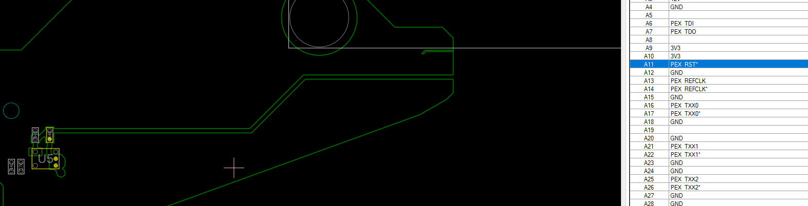

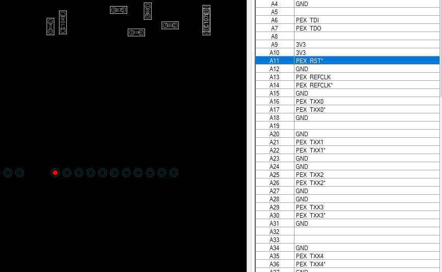

Hey, ich hab hier eine alte 1080 ti liegen und hab an dem pex line (am pcie anschluss) 0 Ohm, die line geht zu einem 0 ohm wiederstand und danach zum chip. mein problem ist das der 0 ohm wiederstand keinen kurzschluss hat. wei einer von euch weiter?
@Feuerdomede - magst du das nochmals anders beschreiben - denke nicht das da ein DUMMY-Bauteil
als Brücke verbaut wurde
Was meinst du denn - der Widerstand
A) ist hochomig
B) hat 0 Ohm
und muss auf Basis welcher Unterlagen(Link?) welchen Wert haben?
P.S. auch deine Shifttaste scheint ausser Funktion zu sein
Tut mir leid hab mich nur extrem dumm verschaut, war 0L Ohm. Die pex Line ist okey. Aber hab auf der 5v rail nur 2,4 Ohm(bin mir nicht sicher ob das die 5v rail ist)

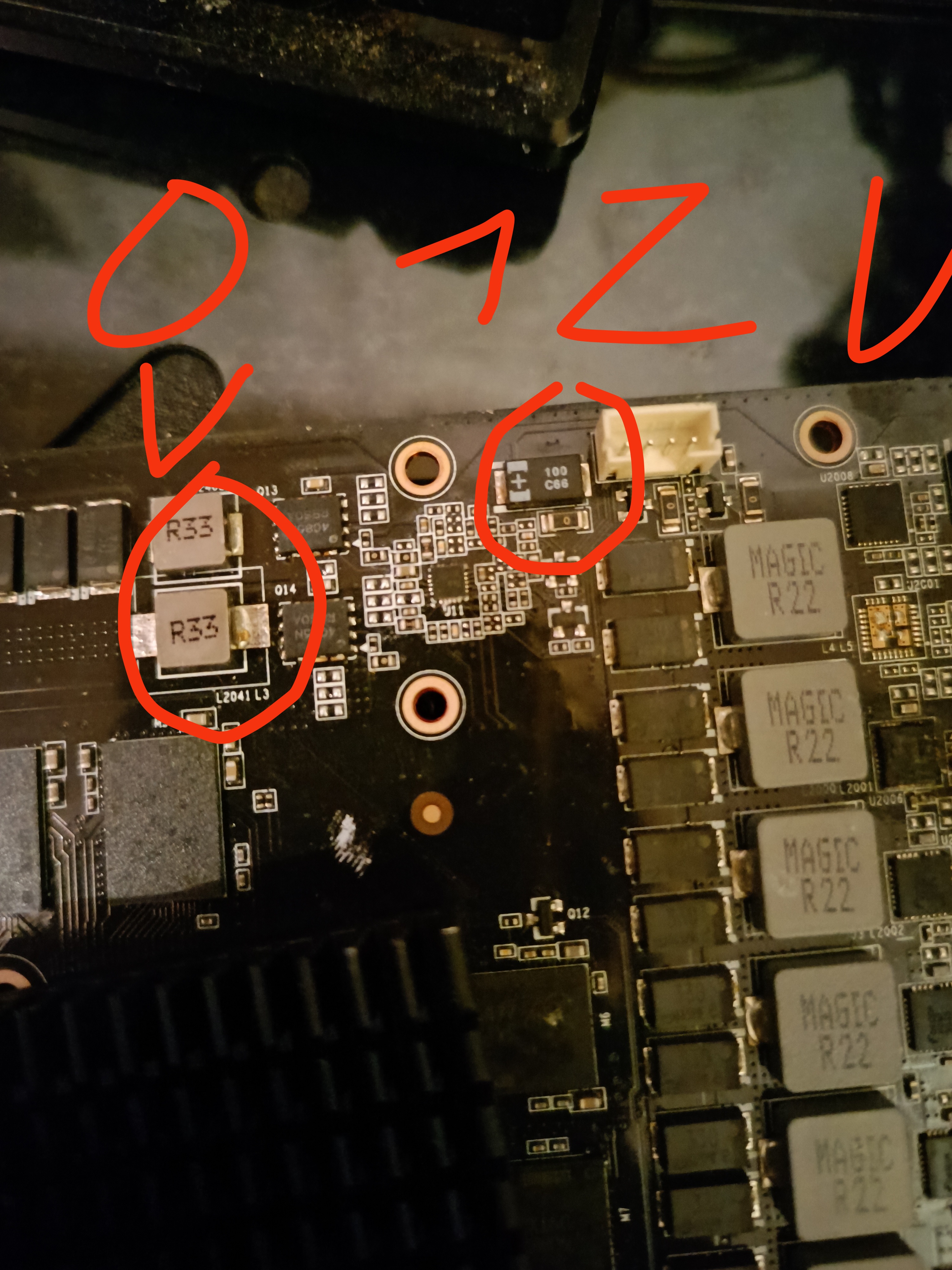

Also gut hab nochmal nachgemessen. Hab 0 v an den zwei spulen, wie bekomme ich am besten raus was in dem Bereich kaputt ist jetzt ?
Soso, also doch keine speicherspannung vorhanden, darum auch Mats lesefehler auf allen Bänken ;) (sonst hätte man schreibfehler).
Schaltet der Monitor nach ca. 40 Sekunden ein wenn du sie solange mal im System laufen lässt? Also dass der Monitor aus dem standby erwacht nur halt ohne was anzuzeigen?
Wieviel ohm misst du an den spulen gegen Masse?
104 Ohm an beiden Spulen und ja, montior geht an, nur zeigt er nicht an ja
Also en hab kein Strom aber die 5v auf vcc. Dementsprechend kommt auch kein Strom raus. Sehe keine Bauteile die abgerissen wurden
