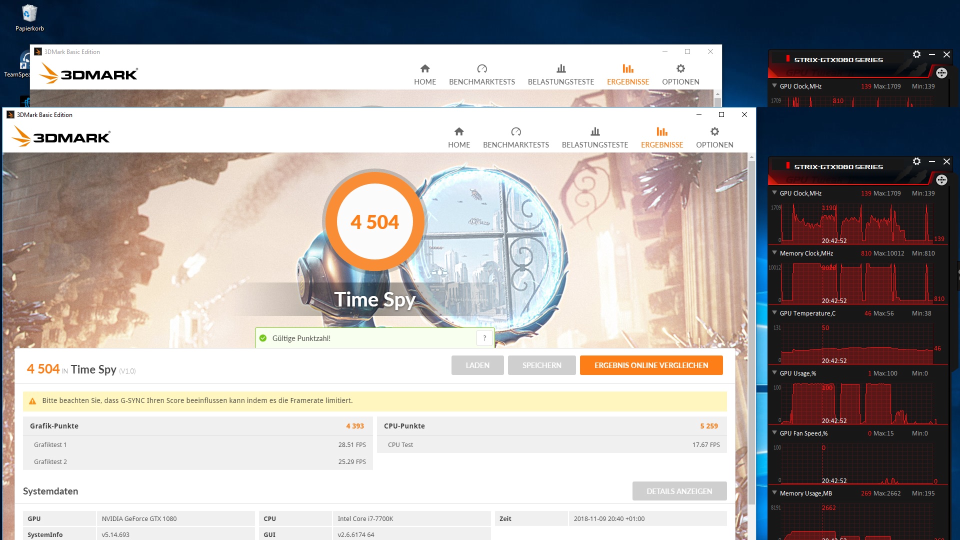

Anbei noch ein Screenshot von der Graka, nachdem sie den Test durchlaufen hat.

hast du denn auch den 7700k mal im Auge behalten, ob der nicht runtertaktet und die GPU dann nur "nachzieht"..bei CPUs tritt das problem häufiger auf. hatte das auch mal, dass die CPU nicht mehr als 1600mhz gemacht hat.
die graka scheint ja immer wieder kurz deutlich höher zu takten. ich würde auch mal den takt der CPU beobachten, nicht dass die graka einfach nur nicht hochtaktet weil sie sich langweilt. das MB mit nur drei(?) komplett ungekühlten CPU-phasen gefällt mir nicht wirklich in kombination mit nem 7700K.
Danke für die schnellen Antworten.
Anbei der Screenshot mit CPU- Auslastung.
Beim GPU-Test war diese bei ca. 30% Auslastung, max. Core Frequenz 4,4Ghz,
Beim CPU Test bei 97%

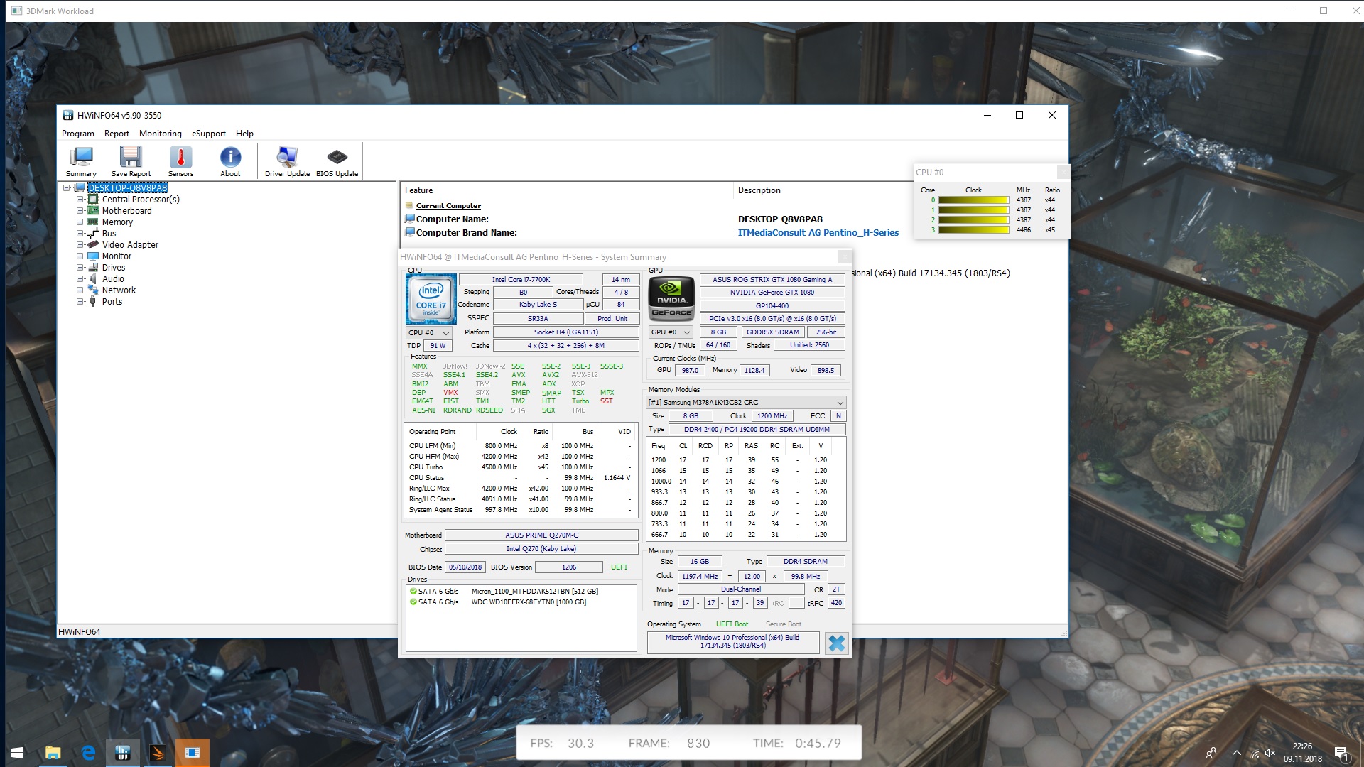

Anbei ein Screen mit HWiNFO, der Prozessor taktet wohl freudig mit 4,4Ghz mit, während die Graka nur bei 500-1000Mhz mit macht.

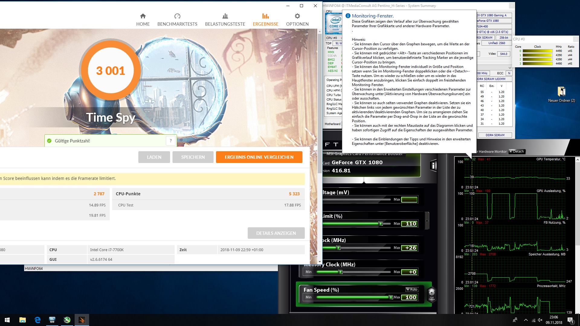

Lüfter auf 100% gestellt, GPU kommt somit nicht über 41 Grad (Anbei wie immer der Screenshot).

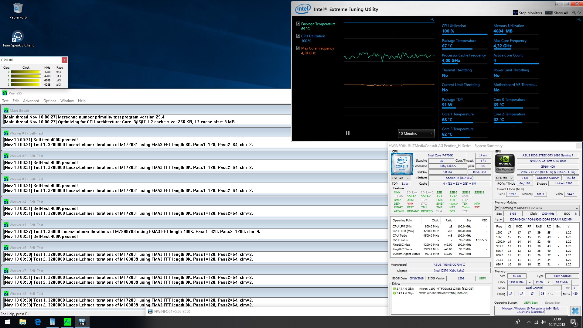

Beobachte mal den Takt der CPU wenn du Prime am laufen hast. Bleibt der Stabil? Ansonsten kann ein Lüfter schon helfen
Hier der 10 Minuten Prime95 Test. Nach ein paar Minuten war (ca. 3) war Power Limit Throtteling mal auf YES,
da hat er dann auf 4,19Ghz runtergeregelt und auch Motherboard VR Thermal Throtteling war während der Zeit kurz an. Dann war wieder 3 Min alles auf NO und dann wieder YES.. das wechselt sich so im 3 Min takt ab, aber grundsätzlich bricht der Takt nicht komplett ein.

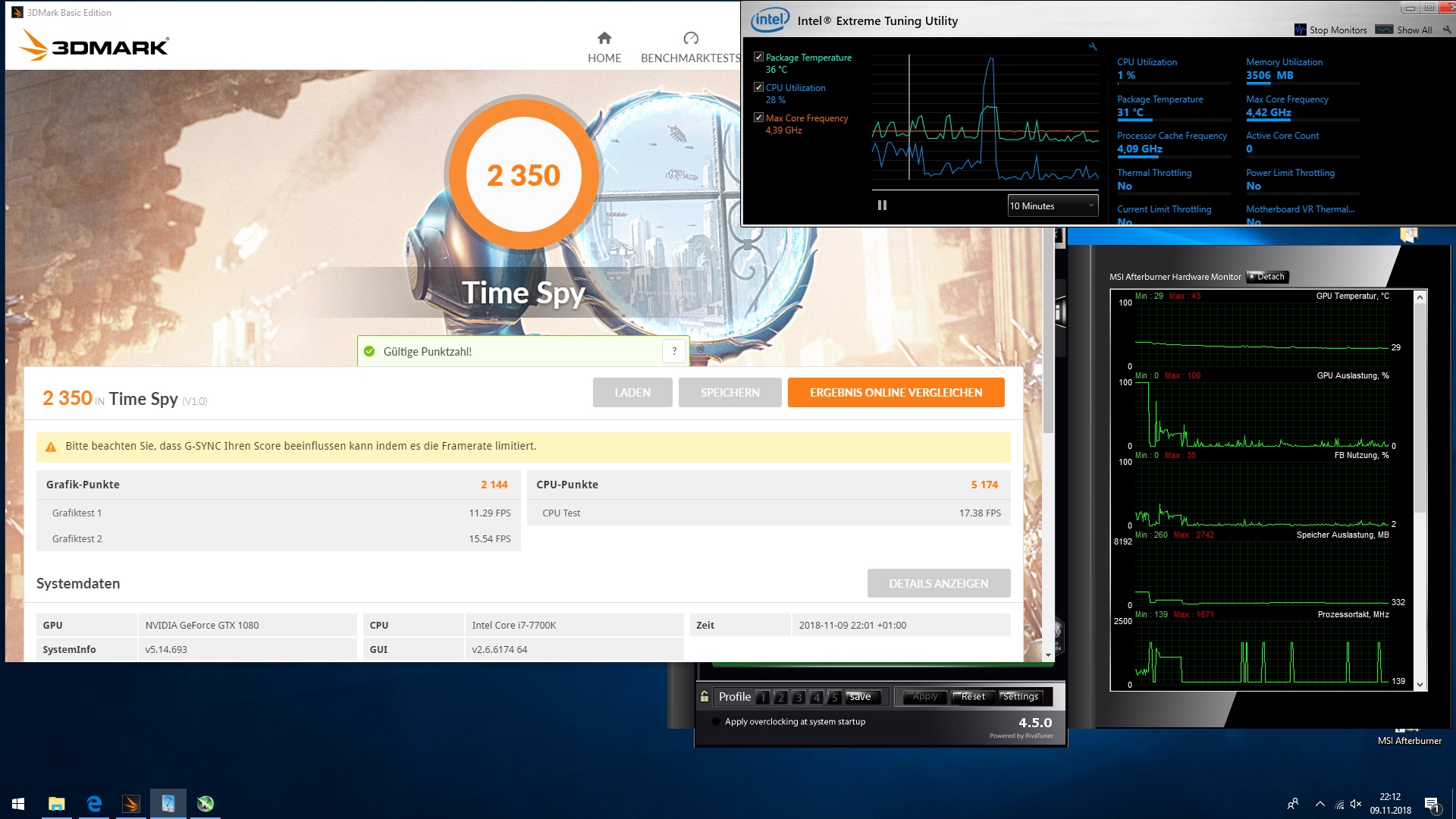

Guten Morgen zusammen,
hab jetzt einen Test mit Lüfter durchgeführt. Die CPU Temps liegen bei 35Grad, bei 4,4Ghz, die Graka bei 45Grad.
Jedoch hab ich mittlerweile nur noch 1733 Grafikpunkte und 5132CPU-Punkte. Takt der Graka nur noch bei 100-400Mhz
Ich hab jedoch noch eine Palit Superjetstream 980GTX rumliegen. Diese hab ich verbaut und getestet.
Diese hat 4470Grafikpunkte, 5189CPU Punkte bei 40Grad CPU Temp (wieder ohne seitlichen Lüfter).
Takt der Graka bei 1342Mhz und die CPU bei 4,4Ghz
Warum die nicht komplett hoch taktet ist mir gerade noch unklar.

Dein Board ist definitiv auf Seiten der CPU Stromversorgung unterdimensioniert, dafür hast du ja jetzt die Beweise.
Motherboard VR Thermal Throttling sind mit annähernd 100%iger Wahrscheinlichkeit die CPU Phasen, ähnliche Probleme gab es bei den AMD FX CPUs damals auch und das Problem war wie hier eine zu unterdimensionierte Ausstattung des Mainboards mit Mosfets für die Voltage Regulation Modules: Zu wenig, zu schlecht, keine Kühlung.
Das ist genau das, was @Deathangel008 in #3 mit "nur 3(?) komplett ungekühlten CPU-Phasen" meinte.
