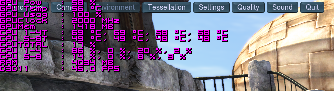

Bei Last zeigt andere Hardware an:
- CPU Leistung gut, bei Benchmarks etwa bei 40%
- CPU Temperaturen alle gut (<70°)
- GPU Temperatur ebenfalls gut
Bei den Tests geht die GPU Power auf 99%, d.h. kein Bottleneck durch andere Hardware (?)
Energieaufnahme liegt bei etwa 60%, falls dieser Wert was aussagt.

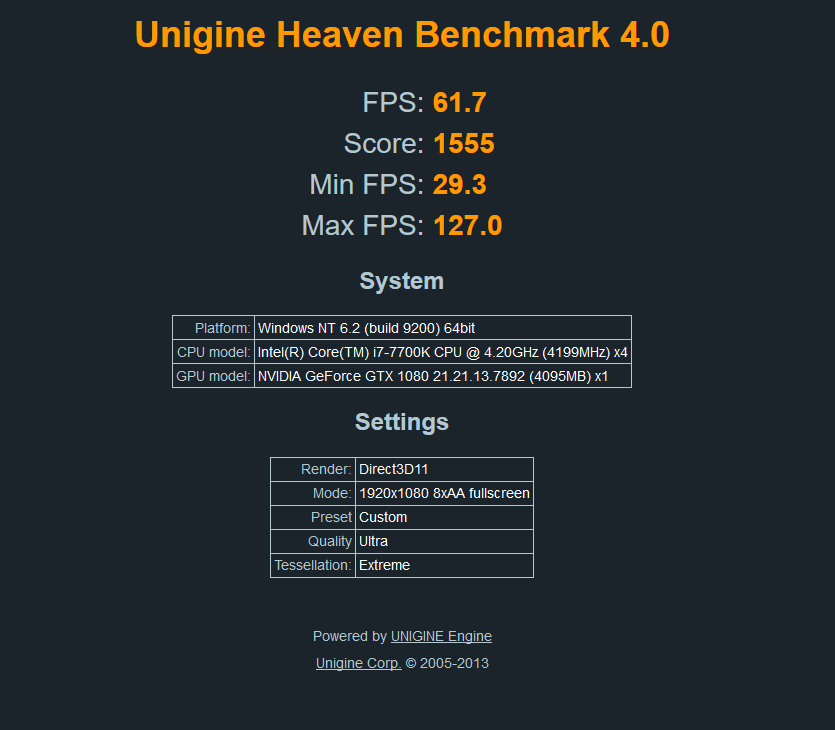

3DMark Firestrike (Normal): Grafikscore: 11000 (Andere Nutzer haben etwa 20000)
Unigine Heaven: bb2607cb7c8548ffa2a54f70645ee80f.png
Hier haben andere User über 100 FPS mit den gleichen Einstellungen.

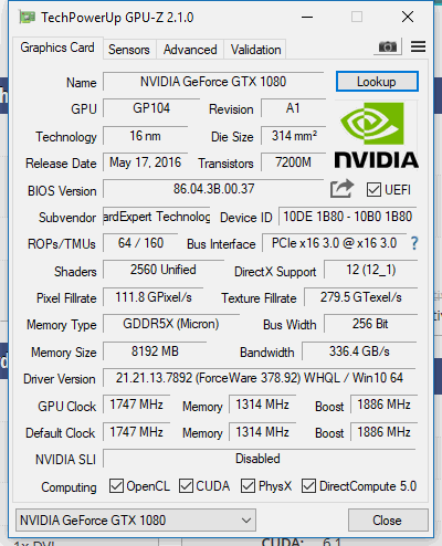

Ich hatte vor Jahren mal das Problem das meine Karte mit zu wenig PCIE Lanes angesprochen wurde.
Nachdem ich alles Software seitige ausprobiert habe, half ein stupides neu einsetzen der Karte.
Also PCIE 2.0@4x statt den üblichen 16x.
Überprüfe das mal mit GPU-Z.
Was zeigt den der MSI Afterburner für Taktraten unter Last an?
Habe zufällig ebenfalls 1080 GLH und 7700K, dann kann man gut vergleichen.

Hier ist GPU-Z. Kenne mich da nicht so gut aus, sieht das inordnung aus?
2000 Mhz

Wenn doch 1080p eingestellt ist, dann schau dir mal die Auslastung und die Taktrate in Witcher 3 mit dem MSI Afterbrurner an, wie du es schon in Heaven gemacht hast.
Deine Settings im Heaven sind auch falsch. Extreme läuft normalerweise mit 1600x900 windowed und nicht mit 1920x1080 fullscreen. Wähle mal das Extreme Preset und ändere nichts daran.
Das ist tatsächlich okay, dann liegt der Hund woanders begraben.
Habs gerade so bei mir laufen lassen:
Score 3830
Die GPU läuft nach der Aufwärmphase mit 2025MHz bei max. 68°C. Checke das bei Dir gegen mit dem MSI Afterburner.
Hier ist ein Reddit-Thread wo ganz viele Ergebnisse sind:
https://www.reddit.com/r/nvidia/comments/4qyjzq/what_is_your_gtx_1080_heaven_benchmark/
Die Leute haben auch alle mit 1920x1080 laufen lassen, und haben über 50 Fps mehr als ich.
Score 3830
Mein Score bei 1600x900 ist 2004. Graka ging auf 2050 Mhz bei max 67°. Average FPS 79.
Also da läuft bei mir mächtig was schief.
