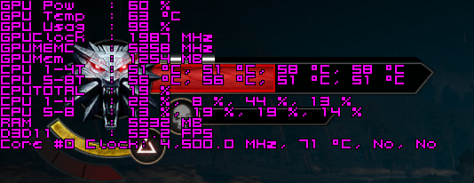

Hast du die CPU übertaktet? Wenn nicht, kann ein Core Clock von 4,5Ghz nicht sein. Denn diesen Takt erreicht die CPU nur im Single Core Turbo. Werden mehrere Kerne belastet, tackten alle Kerne auf 4,4Ghz. Irgendwas stimmt mit der Auslastung der CPU ganz und gar nicht. 22%, 8%, 44% und 13%. Das ist viel weniger als üblich für einen 7700K in diesem Spiel.

Ansonsten weiß ich gerade wieder nicht weiter. Das mit der CPU Auslastung ist in der Tat merkwürdig. Hab selber auch nochmal paar Videos angeguckt und bei Witcher 3 haben die Leute tatsächlich um die 60% mit dem 7700k.

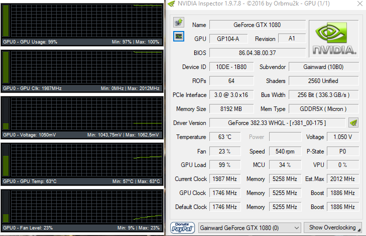

So sieht es bei Last aus:

Also könnte es sein, dass die Software praktisch falsche Zahlen anzeigt und man denkt, sie läuft auf 1.05 Volt und Volllast,
aber in wirklichkeit tut sie das nicht? :freak:
Naja, hunder tausende Leute benutzen ja 3DMark mit der 1080 ohne Probleme und kriegen 20.000+ GPU Score.
Mein Fehler, ich meinte den nVidia Profile Inspector, das ist ja neuerdings vom Inspector getrennt. Könntest Du da mal die globalen Settings hier posten?
Na ja, die Werte, die 3DMark und teilweise auch Heaven etc. bei mir ausliest, sind seit je her mitunter komplett daneben, der Score passte trotzdem immer...
Bei mir auch. Firestrike bekommt die Werte manchmal gebacken, aber Heaven liest total die Grütze aus
