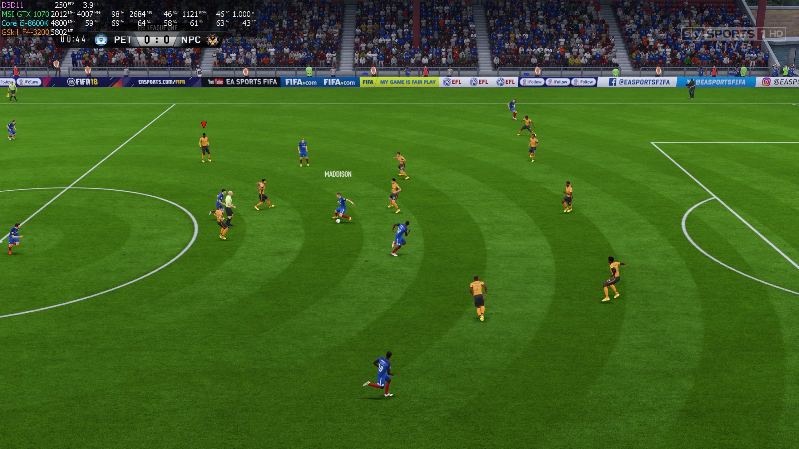

Also wenn Du mit Deinem i7 8700K und der GTX 1080Ti bei einer Auflösung von 1440p mit FIFA 18 nicht mehr wie 99 FPS erreichst, dann stimmt aber etwas gewaltig nicht an Deinem System. Bei mir läuft FIFA 18 mit Downsampling auf 1440p mit über 200 FPS und ich habe einen i5 8600K und eine GTX 1070 [habe gerade nochmal geschaut und Vsync wie auch Framelimiter abgeschaltet!]!
Ich spiele FIFA 18 natürlich mit Vsync und Framelimiter über den Riva Tuner Statistics Server mit 60 FPS [da ich nur einen 1080p/60Hz Monitor habe!] per Downsampling und es läuft sehr smooth und geschmeidig. FIFA 18 fordert weder die CPU noch die Grafikkarte, von daher solltest Du mit Deiner Konfiguration [was Hardware betrifft!] keine Probleme haben.
Also das Problem sollte bei Dir nicht an der Hardware und deren Leistungsstärke liegen, sondern entweder an einer falschen Konfiguration, vielleicht einfach mal den Treiber mit DDU [Display Driver Uninstaller] komplett im abgesicherten Modus entfernen und neu installieren, oder auch wenn die Tipps der vorherigen Posts nicht helfen, mal das System [Windows] neu aufsetzen.
Ich habe mein System gestern komplett Neu [Windows 10_Pro_64Bit] mit der neusten Windows Version 1803 Build 17133.1 installiert und alles läuft wunderbar. Die neue Windowsversion scheint, so ist mein Eindruck bisher, deutlich schneller zu laufen mit meinem Coffee Lake, als das vorher der Fall war! ;)
Screen FIFA 18 1440p:

Und wir sind gespannt auf den Screenshot von Fifa mit Deinem CPU-Takt wenn nur 99 FPS anliegen :-)
