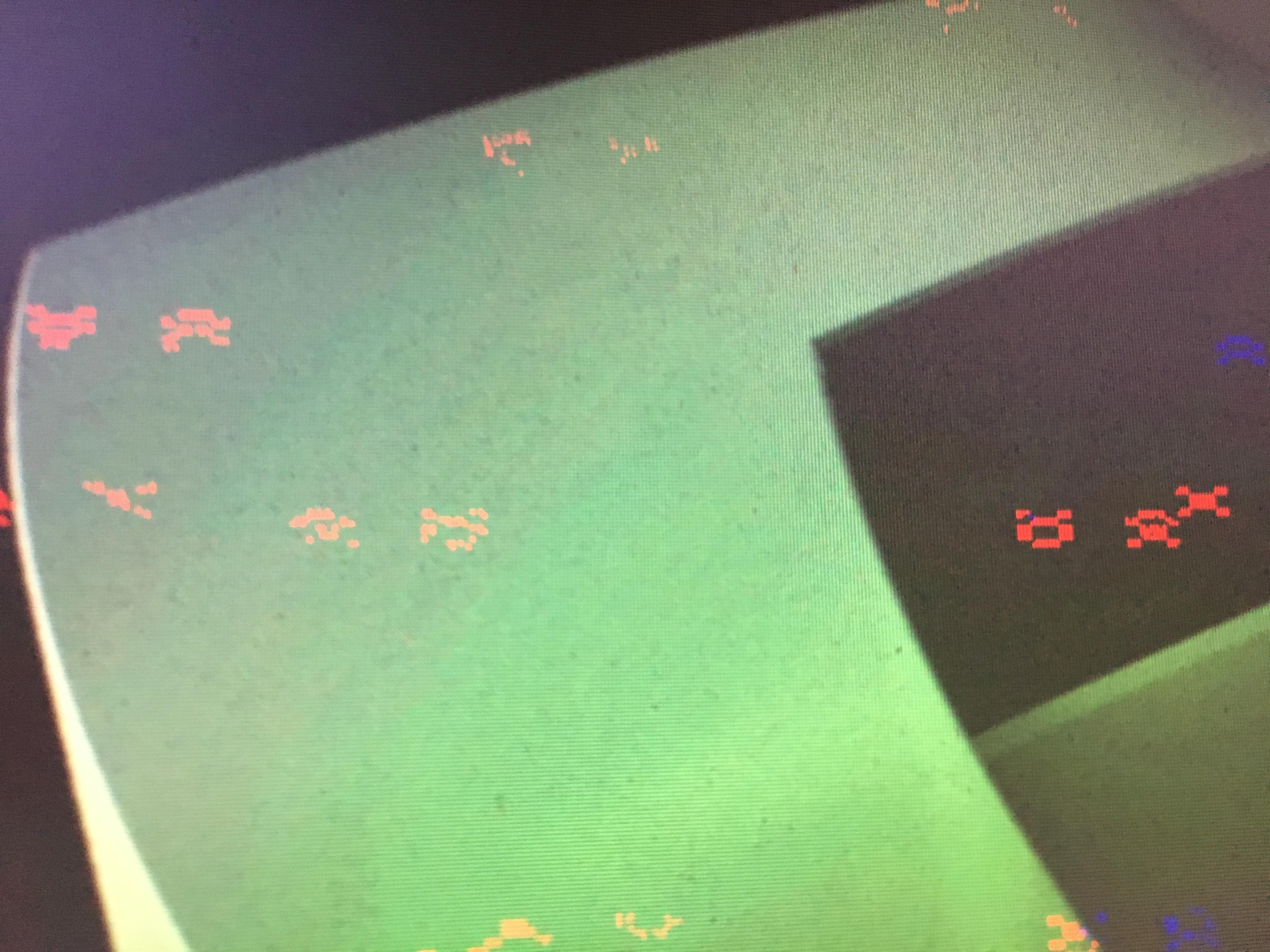

Anbei hänge ich mal ein Bild an, was ich direkt nach dem Einbau gemacht hatte, noch ohne installierten Nvidia Treiber. Ich weiss ja nicht was das für lustige Artefakte sind, aber seit Treiber installation sind sie weg. Ohne Treiber aber sofort wieder da, hat aber vermutlich nichts hiermit zutun oder?
Die Karte hat offensichtlich ein defekt, einzelne speicher Zellen scheinen wohl schon hinüber zu sein.
Mein Verdacht: Vorbesitzer hat sie mit OC zerrissen
generalüberholt bedeutet: Kunde hat sie innerhalb 2 Wochen zurückgeschickt und wurde beim Distributor wieder als "neu" verpackt
austauschen die zweite wird dann problemlos laufen
Dann gäbe es diese Probleme erst recht unter Last...
Der Zustand wurde nicht mit generalüberholt sondern durch den Hersteller wiederaufbereitet beschrieben, was ja das selbe sein dürfte.

er hat Artefakte... und unter last hat sie "*meistens" eine konstante Spannung und ist nicht so empfindlich.
Wobei sie auch beim spielen abkacken würde nur etwas später.
* voltages können auch beim spielen variieren ( Power limit, temp limit, boost limit etc. ) und beim laden von maps ändert sie die p-states
da er Artefakte hat kann man sich eh jegliche Diskussion über andere Komponenten im PC sparen
Die Grafikkarte ist defekt.
Die Artefakte sind ja nur ohne installierten nvidia Treiber. Das war ja meine Frage, ob das irgendwie "normal" ist, immerhin sind sie mit installiertem Treiber ja nicht mehr da. Oder nicht sichtbar.
