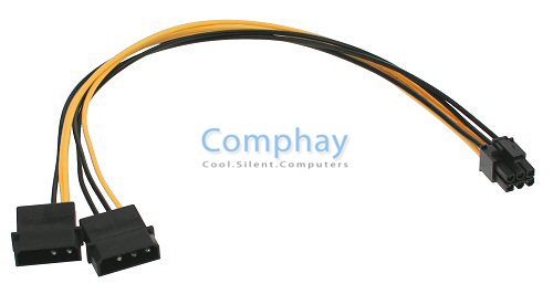

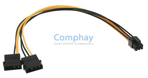

Wäre denn dies hier richtig? benötige ich denn schon 2 stück davon?
PCI-Express-Adapter-Kabel-fuer-Grafikkarten-6-Pin-PCIe_W0QQitemZ190316063427QQcmdZViewItemQQptZDE_Computer_Grafikkarten_Grafikkarten_Zubeh%C3%B6r

joa, so ein Kabel ist richtig. Zumindest der 6pin Anschluss für die Grafikkarte.
So ein Kabel würde funktionieren, jedoch haben die Netzteile meist eigene Leitungen mit 12V schienen für den Grafikstrom mit eben diesen 6 pin Anschlüssen.
schau mal nach ob dein Netzteil solche Anschlüsse auch hat.
Das Problem bei diesen Adapter Kabeln wie du eins gepostet hast ist, dass der Strom einfach von einer anderen Schiene "geklaut" wird wo Laufwerke oder Festplatten dranhängen.
Oftmals bieten solche Stromschienen auch gar nicht genug Leistung für eine Grafikkarte.
Passende Kabel sollten normalerweise beim Netzteil dabei sein oder halt einfach aus dem Netzteil raushängen insofern es keine modular stecker hat wo man je nach bedarf kabel reinstecken kann.
Bitte benutze solche Kabel nicht, hab nur schlechte erfahrungen damit!
Damals wo ich ein Netzteil hatte mit nur ein 6PIN Adapter hab ich mir ein dazu gekauft, ABER die Grafikkarte hat nicht genug Strom bekommen und hat immer richtig laut gesurt. Dan habe ich mir ein Be Quit! straigt Power geholt mit 6PIN Adapter X2, und ich hatte von da an keine Probleme mehr.

Also keine Panik verbreiten, die Adapter funktionieren genauso gut wie ein original Kabel.
Klauen kann man da auch nix, denn im NT kommen die kabel alle aus der gleichen Quelle, ist also Blödsinn.

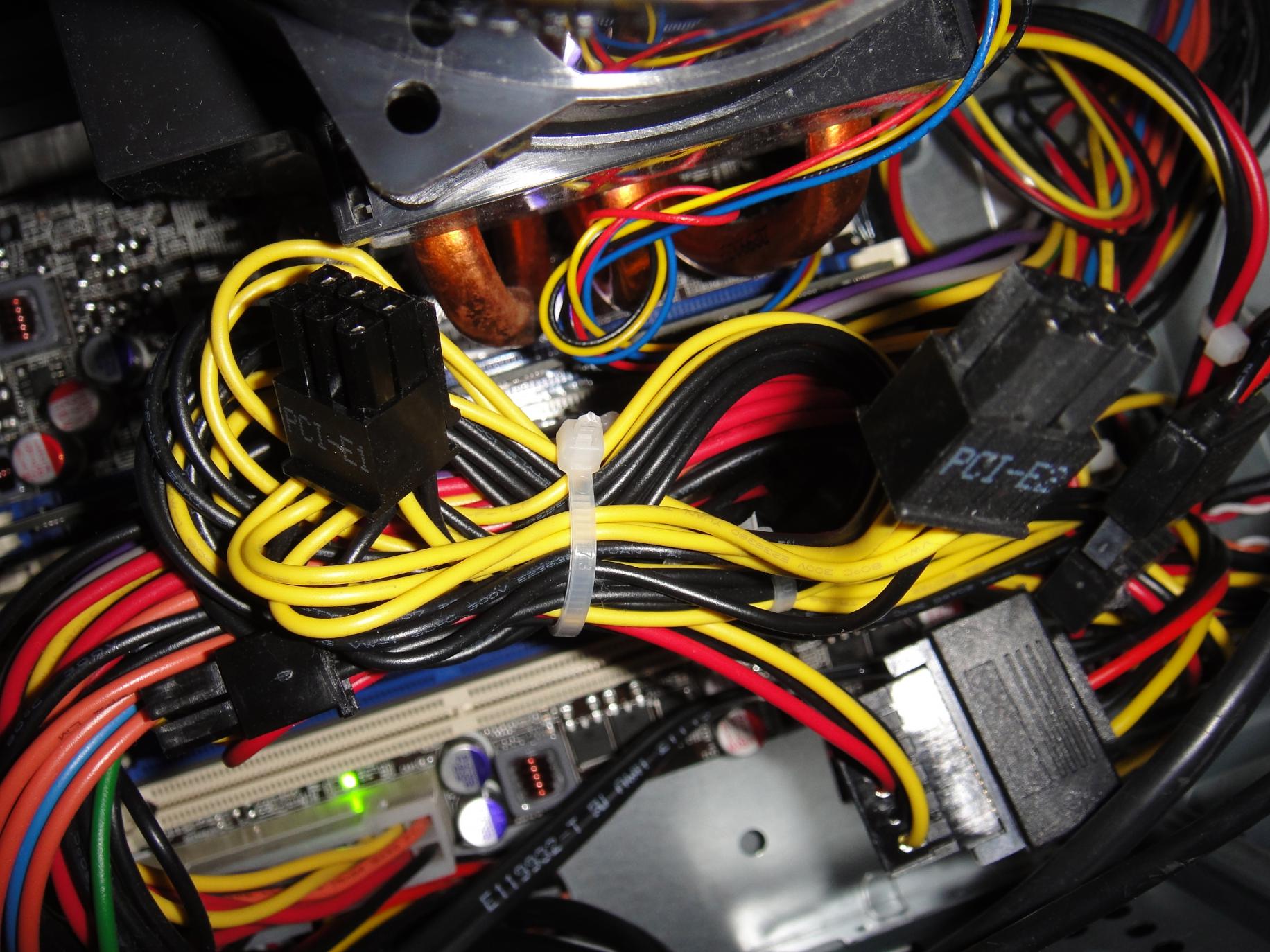

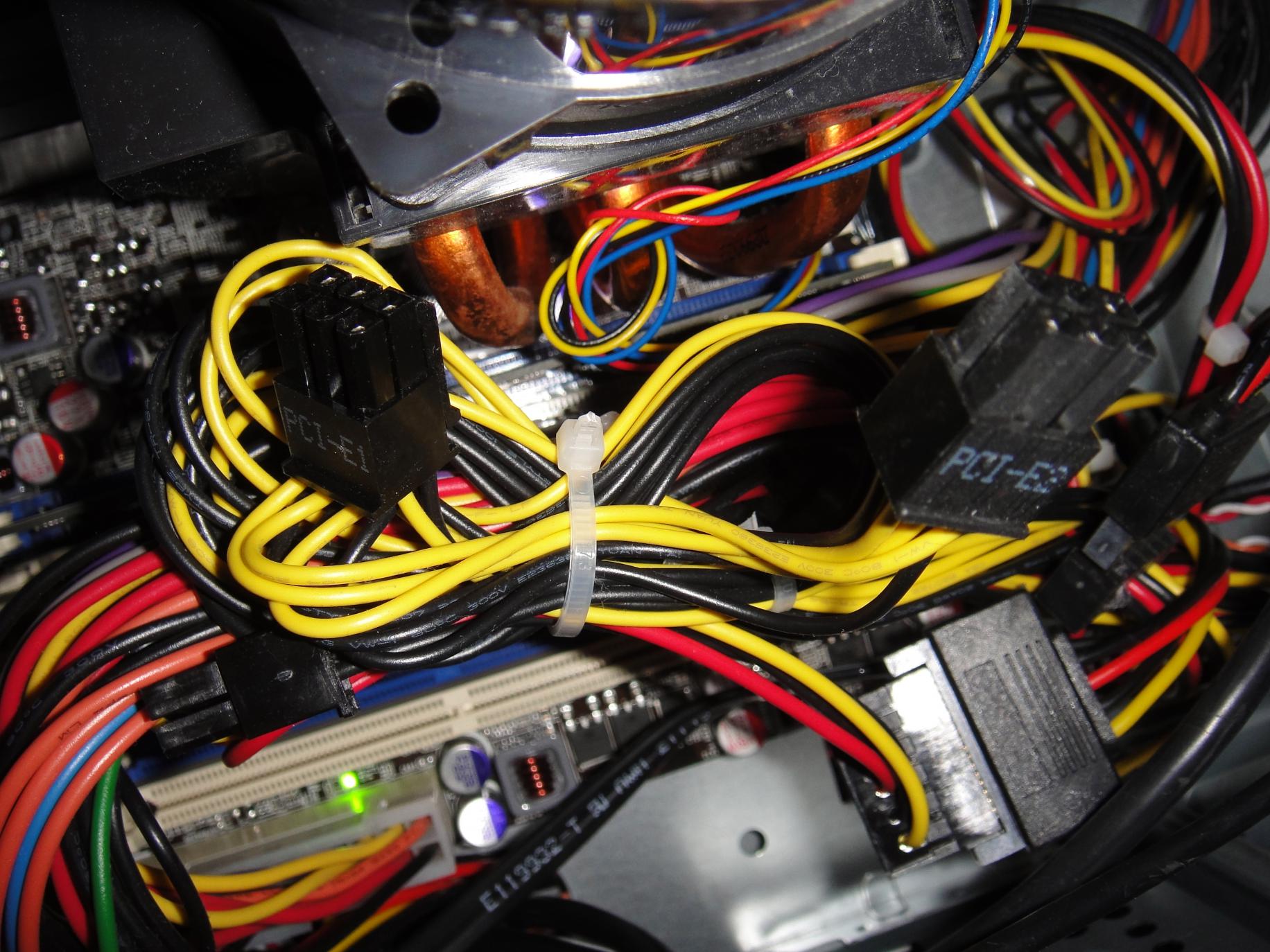

Ich hab eben in meinem pc reingeguckt unswar hab ich vom netzteil aus zwei pci stecker gesehen würde gerne euch das foto zeigen den ich gemacht hab aber weis nicht wie ich sie einfüge. Auf den stecker stehen beim ertsen PCI E1 und beim zweiten PCI E2
Sieht genau wie bei dem rechten stück also aus. Also 2mal den stecker wie bei dem rechten teil auf dem bild zu sehen

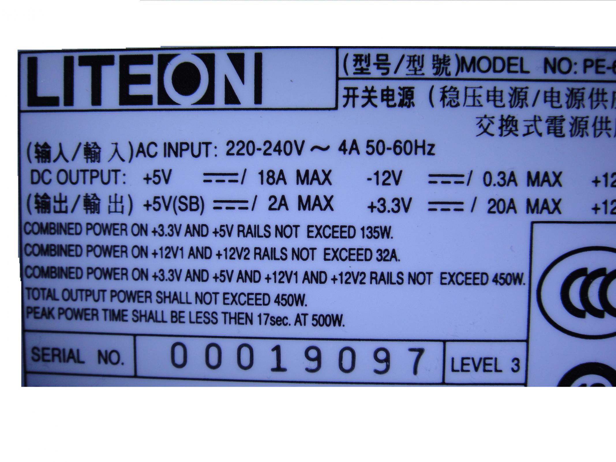

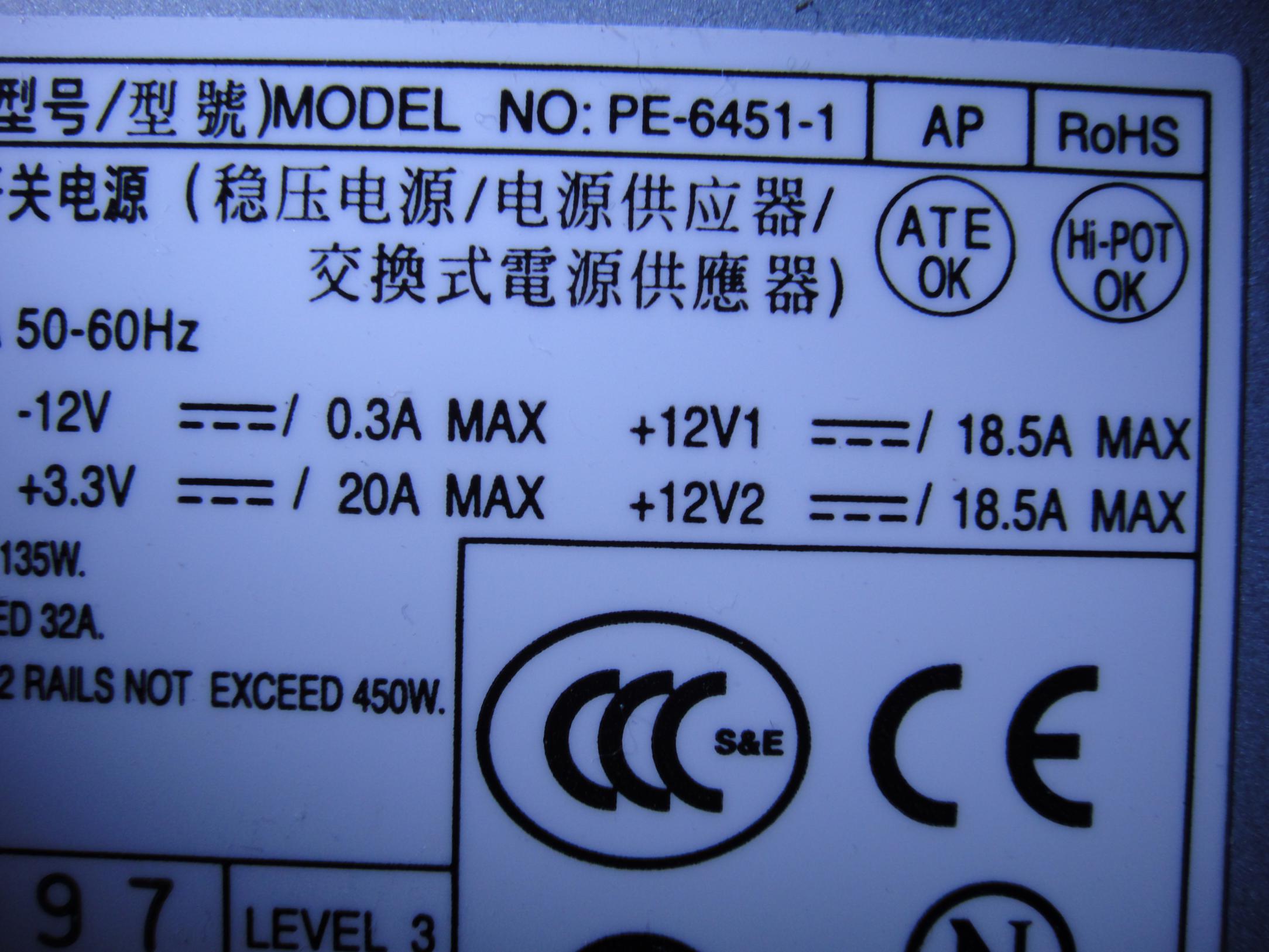

Mach doch bitte ein Bild vom Typenschild des Netzteils, dann können wir dir weiterhelfen.

das müsste das bild sein den ich meinte aber das rechte stück wie gesagt

Hir müsste jetzt das bild sein hab es hochgeladen

Das Netzteil sollte schon reichen, kannst du uns nicht noch das Typenschild fotografieren, einfach zur Sicherheit.

Hier hab ich die Bilder:
das andere bild geht irgendwie nicht immer wieder das hochladen der datei ist fehlgeschlagen
Hier ist das andere Bild mit den wichtigen Infos:
