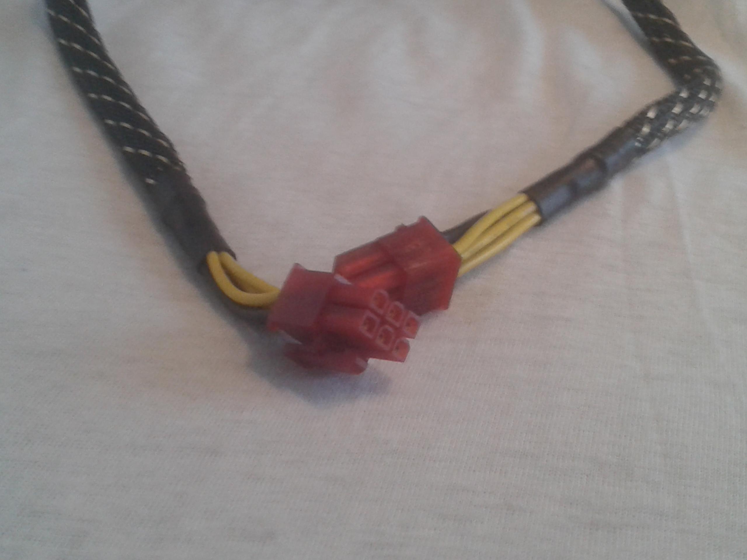

6 Pin auf 6 Pin Kabel

sieht aus wie Enermax Kabel.

Musst halt den Lieferumfang deiner Karte in Erfahrung bringen... Junge, Junge.
Eventuell ist da ein Adapter für nen zweiten 6Pin dabei. zB. auf Molex oder Sata Strom.
Siehe hier: http://www.idealo.de/preisvergleich...l-6pin-2-x-4pin-molex-0-15m-82315-delock.html
So ein Kabel für direkten Anschluss am Netzteil nachzubestellen macht wenig Sinn.

Vor allem ist auch die Frage ob das Netzteil überhaupt einen Anschluss für ein 2. Kabel hat...
Bei der Grafikkarte wird jedenfalls kein solches Kabel dabei sein, wenn dann nur ein Adapter. Kann man auch benutzen, man sollte aber vorher schauen ob das Netzteil überhaupt stark genug dafür ist.

Danke für die reichlichen Antworten! Netzteile sind nicht gerade mein spezialgebiet
, also danke für die Infos! Ich besitze ein Corsair RM 450, ich wusste nicht, dass jedes Netzteil ein individuelles Kabel braucht. Das Netzteil hat einen 6 Pin anstecker und einen 8 Pin. Das Kabel ist von einem älteren - ja Enermax - Netzteil. Ich hätte für den 2. Anstecker einen Adapter benutzt. Aber wenn es eine einfachere Lösing gibt, dann hätte ich sie gerne gehört. Danke schon im Voraus!
PS: Die Diskussion ob das Netzteil stark genug ist gab es schon und Ja, es ist stark genug.

lerainful schrieb:Das Netzteil hat einen 6 Pin anstecker und einen 8 Pin. Das Kabel ist von einem älteren - ja Enermax - Netzteil.
Waren da keine 2 Kabel dabei? Der 8 Pin Stecker lässt sich ja normalerweise auf 6 + 2 Aufteilen.
Fremde Kabel verwenden ist gefährlich, dein CM Netzteil hat z.B. für PCIe und CPU die selben Buchsen, auf der Gegenüberliegenden Seite haben diese Stecker aber unterschiedliche Belegungen. Das müssen die Kabel sicher stellen. Wenn sie das nicht machen gibt es einen Kurzschluss.
Einen Molex-Adapter kann man aber auch verwenden.
