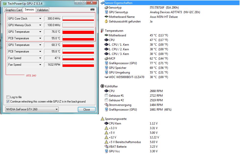

Ich habe eine Geforce GTX 260 XT mit 896MB 55nm GPU: 621 MHz, Shader: 1350 MHz, Speicher: 1000 MHz unter 3D und unter windows 2D sind es GPU: 300 MHz, Shader: 600 MHz, Speicher: 100 MHz was auch alles so funktioniert aber warum wird die karte immer so heiß nur unter windows :freak:
auszug aus EVEREST:
Grafikprozessor (GPU) 76 °C (169 °F)
GPU Speicher 68 °C (154 °F)
GPU Umgebung 55 °C (131 °F)
kann ich dagegen etwas machen :(

sie ist immer so warm aber egal ob warm oder kalt draußen
also die lüftergeschwindigkeit beträgt 40-45% also 1517 rpm laut everest
Sehr merkwürdig. Also meine GTX 260 mit Standard-Lüfter dreht zwar im Idle auch mit 40%, aber es sind dann lediglich ca. 550 RPM. Vielleicht stimmt etwas mit dem Auslesen nicht.
1500 RPM sind bei mir 100% Lüftergeschwindigkeit...
Also das mit den 76°C im idle ist nicht so ganz in Ordnung. Denn meine Graka wird imi idle selbst bei 30°C Raumtemperatur grademal 52°C warm. Bei Vollast habe ich auch Temperaturen um die 80°C
