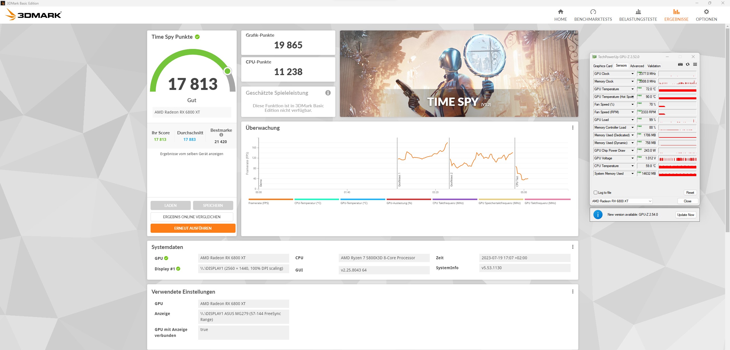

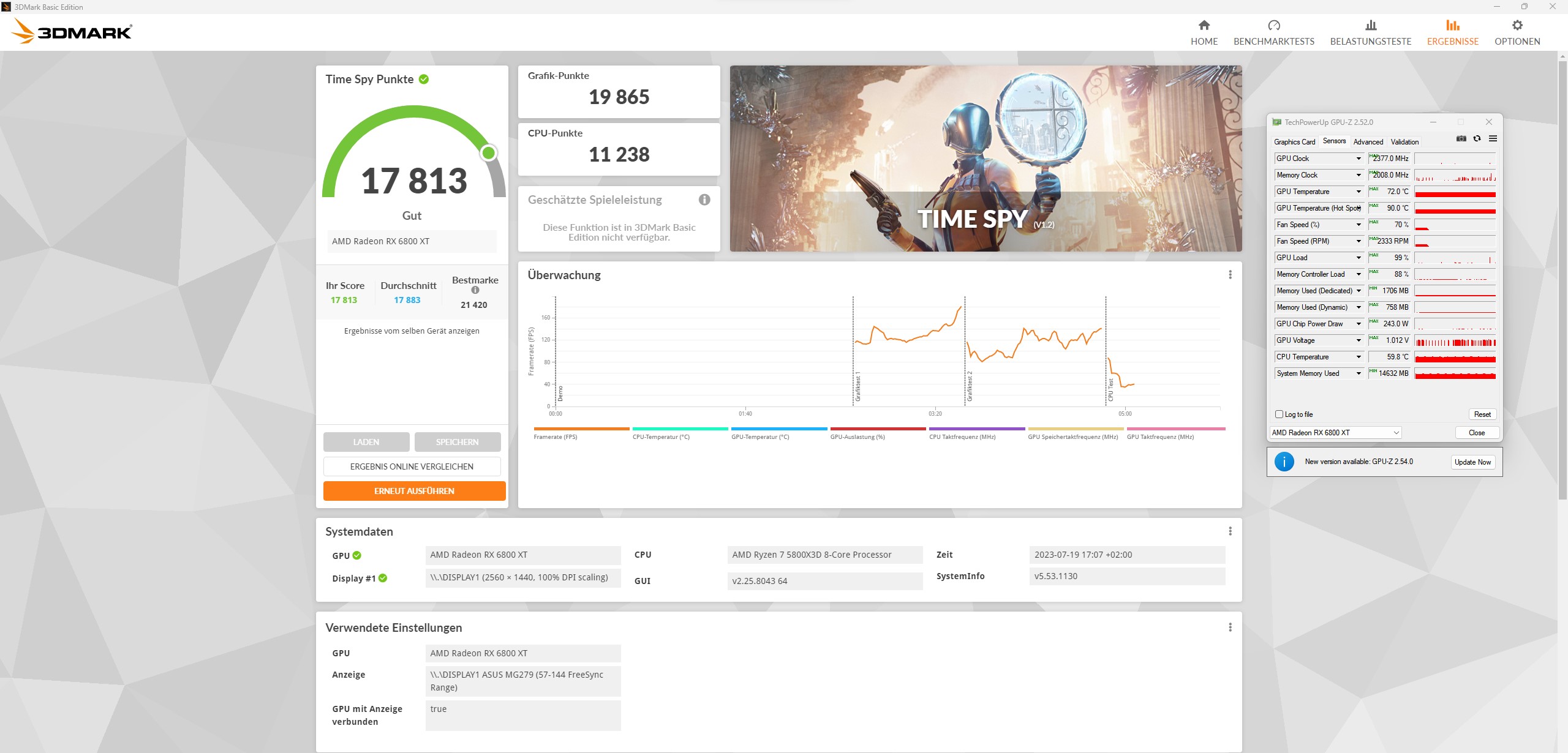

hab mal eben nen Timespy durchlaufen lassen. Dachgeschoss Zimmer nebenbei. So sieht die XFX bei mir aus.

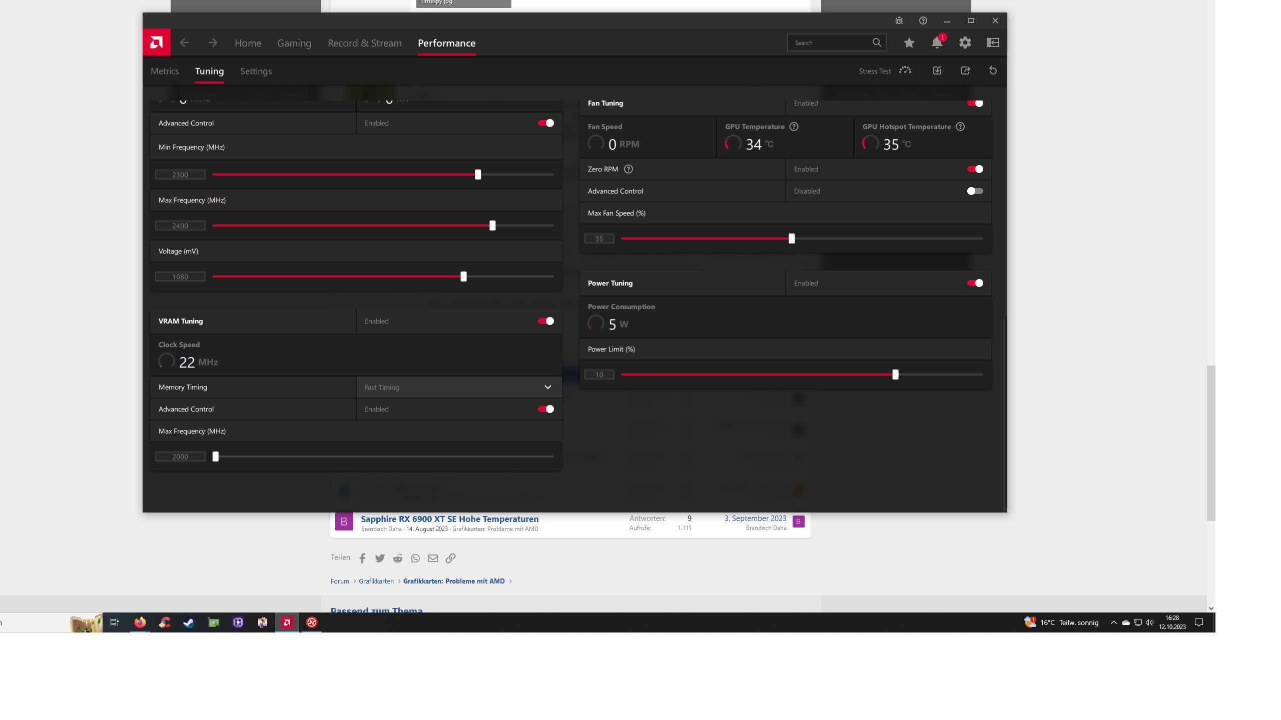

ich melde mich jetzt einfach nochmal gute 3 Monate später, da ich für mich eine Lösung gefunden habe.
Ich habe letzendlich nach meinen ganzen CRU settings die reset-all.exe geklickt und warum auch immer läuft die Karte im Idle jetzt mit 7 Watt und hat nur noch eine Temperatur von 37°C. Der VRAM Takt fällt ebenfalls auf unter 500MHz. Zusätzlich habe ich einen Gehäuselüfter an der Oberseite angebracht und den hinteren Lüfter hochgedreht, da es dort zu Wärmeanstauung kam.
Ich kann aber sagen, dass wer auch immer ein ähnliches Problem hat CRU die Lösung sein könnte. Bei mir gab es durch Umstellung der Blanking Time leichte Besserung.

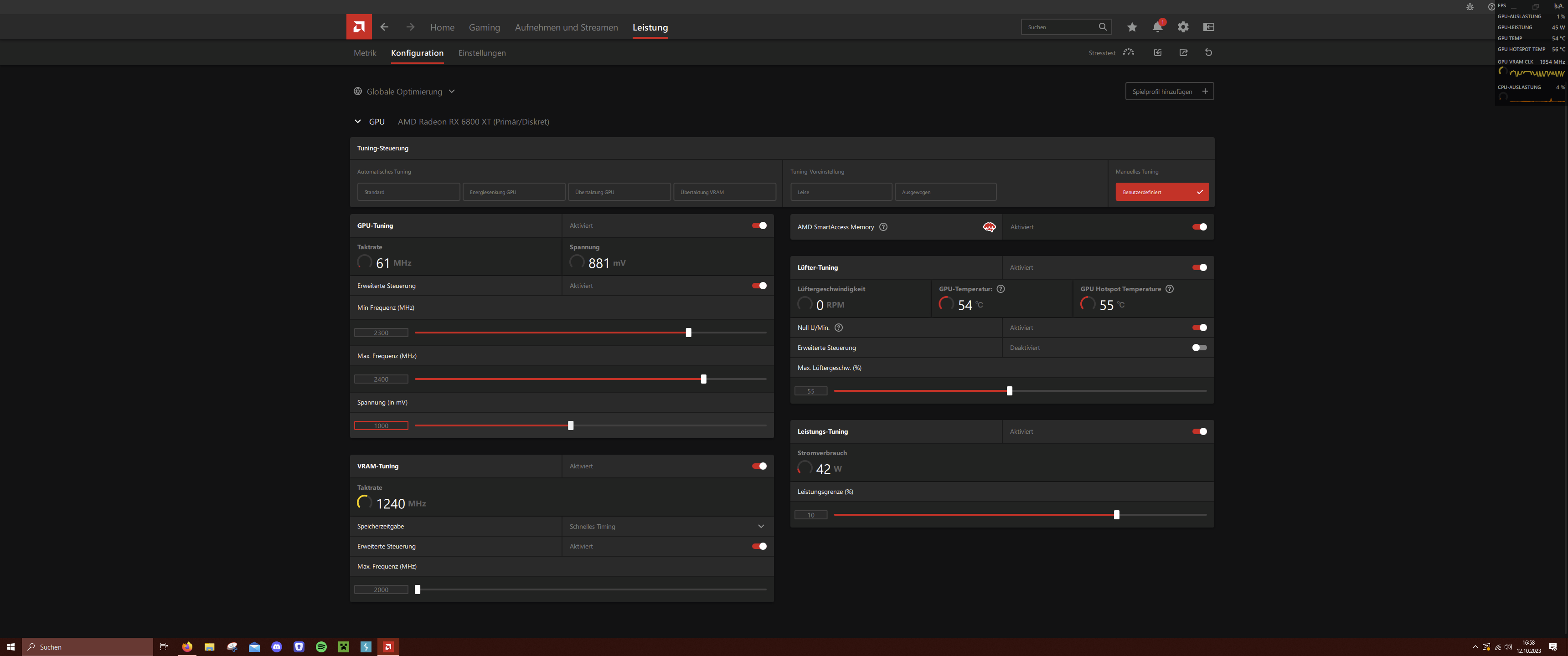

Ich habe auch eine 6800XT (SpeedsterSWFT319) in einem eher schlechten Gehäuse.

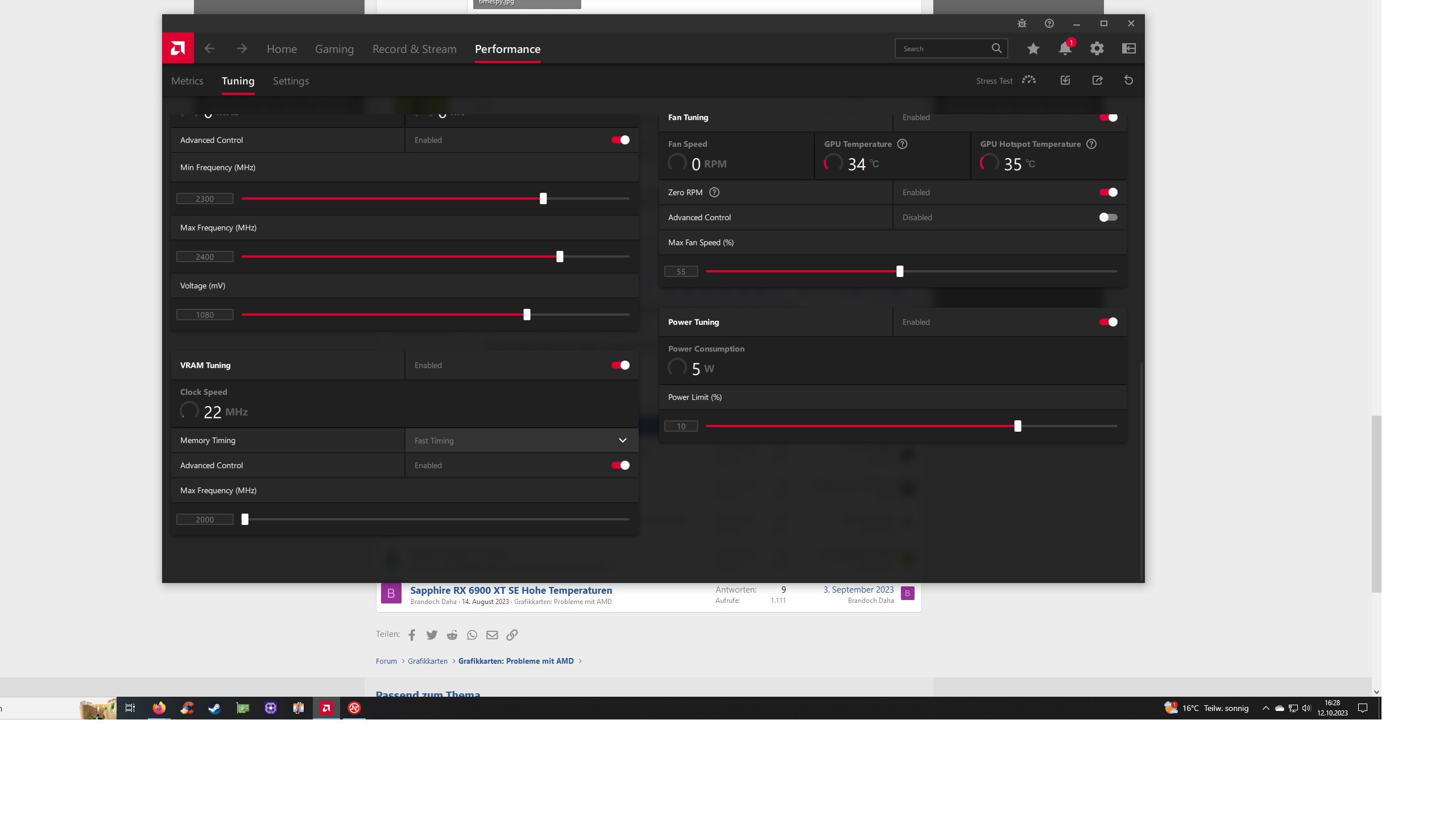

Das Zauberwort lautet hier Undervolting!!
Ohne undervolting wird meine Hotspot Temp auch über 100 Grad.
Mit ein wenig undervolting gehts auf 90 Grad runter,ohne Leistunseinbußen:
Was für einen Monitor nutzt du (Auflösung und Hz) und wie sieht dein VRam Takt aus, wenn du keine Anwendungen geöffnet hast?
Monitor habe ich einen WQHD Monitor mit 144Hz.
Wo checke ich den Vram Takt????

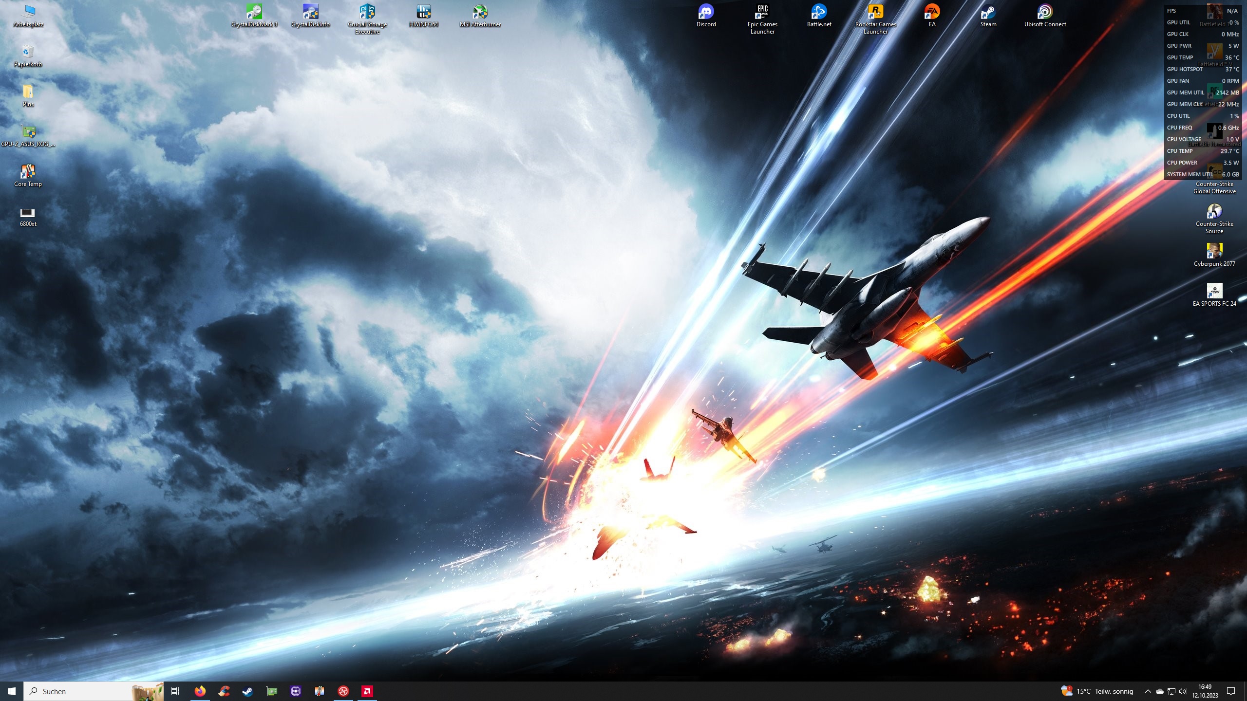

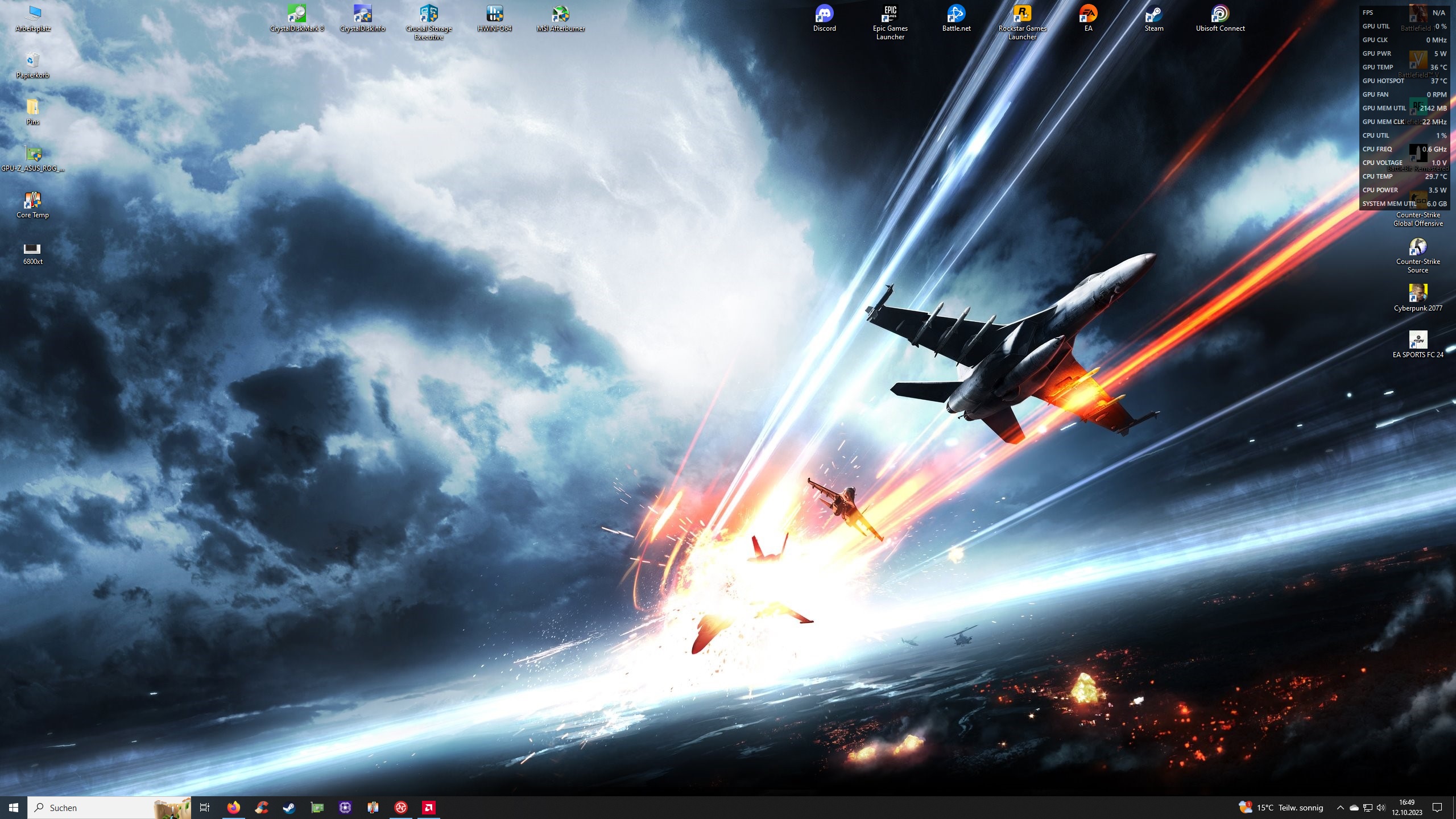

PS:
Overlay ohne ne Anwendung:

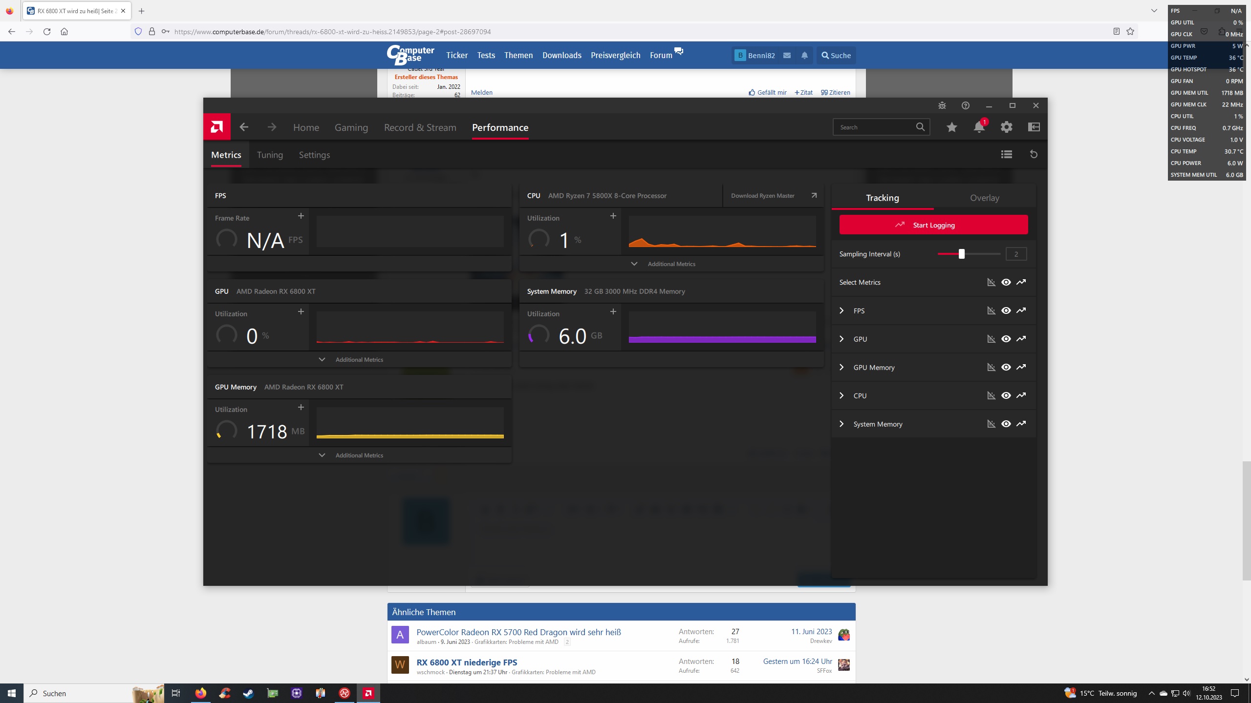

hier
Hm. Bei mir geht die Powerzufuhr und der Clockspeed direkt wieder hoch wenn ich nur den Firefox öffne. Dagegen ist ja bei dir recht entspannt
Ich hab einfach mal die selben Settings wie du gewählt. Oben rechts siehst du meine Statistik.
Gibt es noch etwas wie man das ganze drücken kann?
Schwankt der Vram Takt bei dir genauso?
