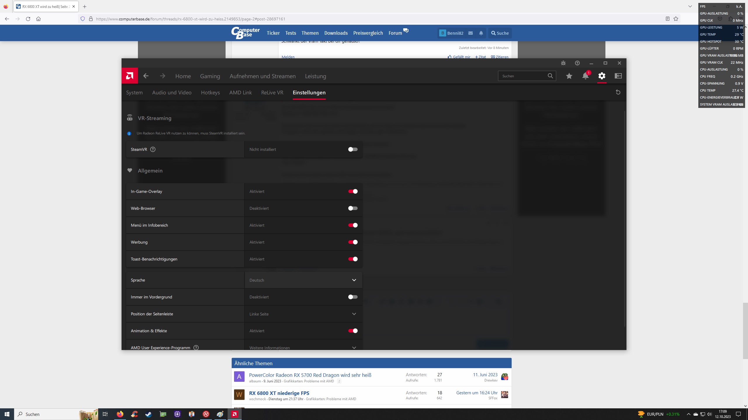

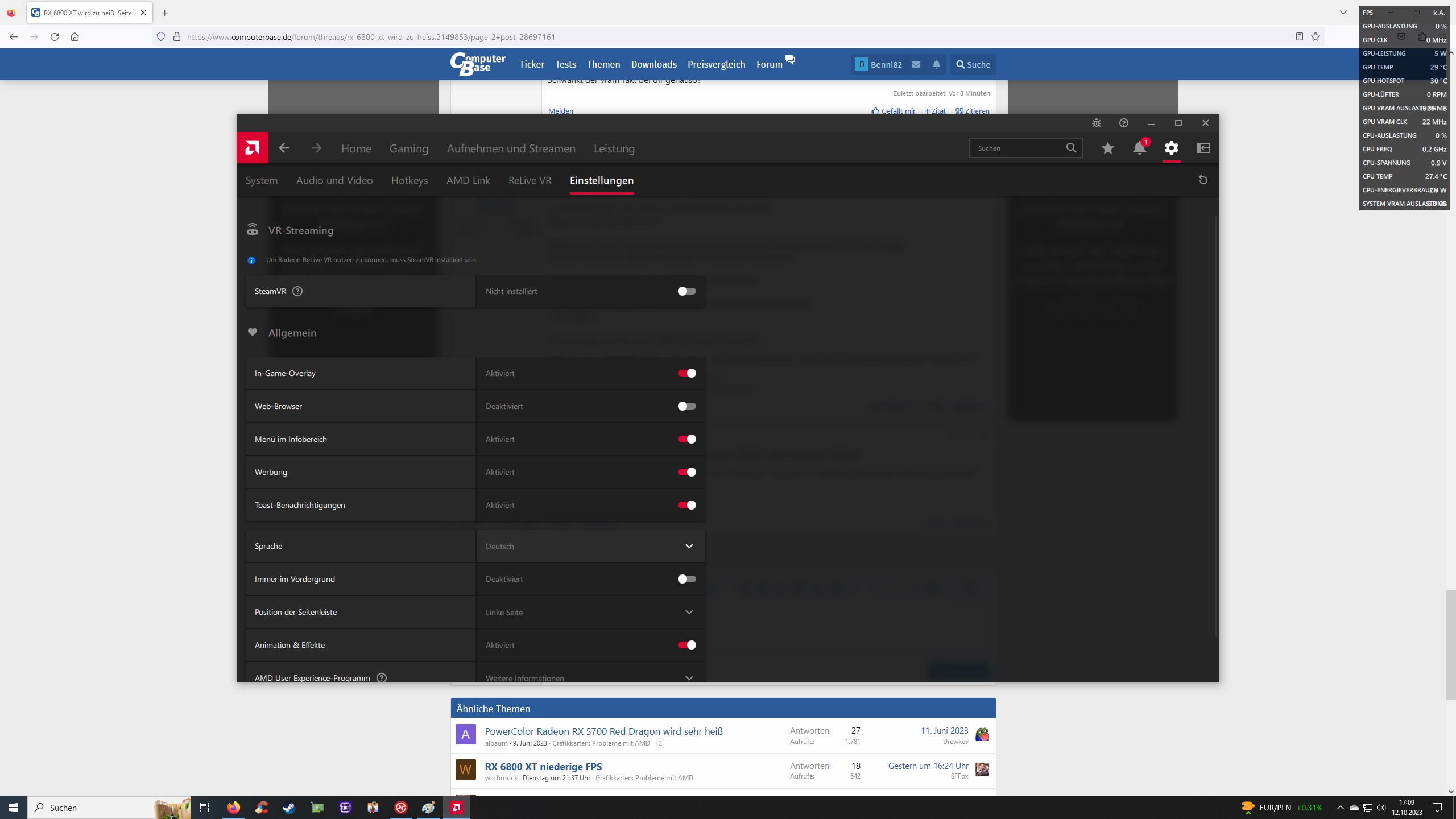

Kannst du mal deine anderen Settings zeigen?
Welche anderen Settings meinst du?

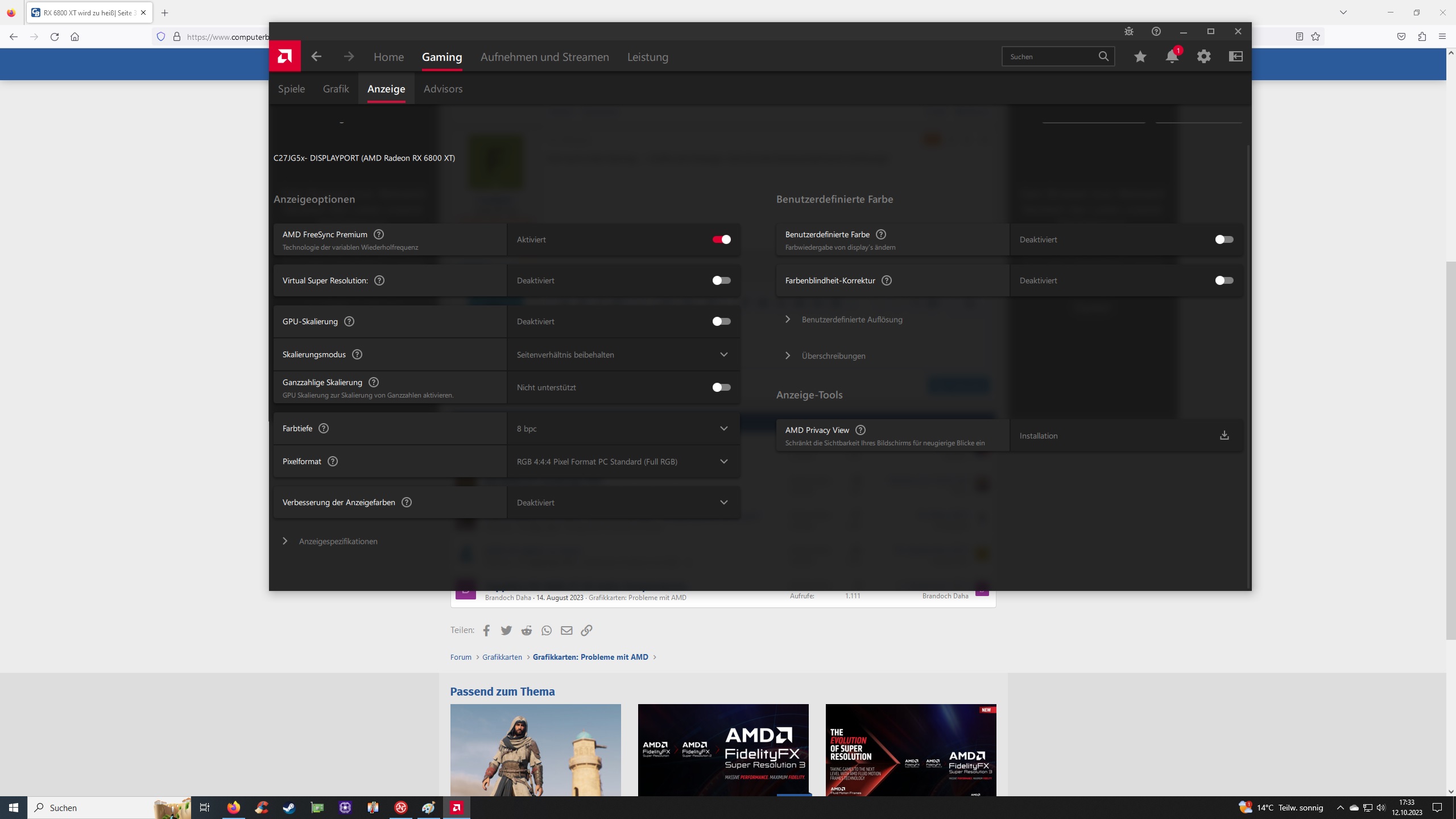

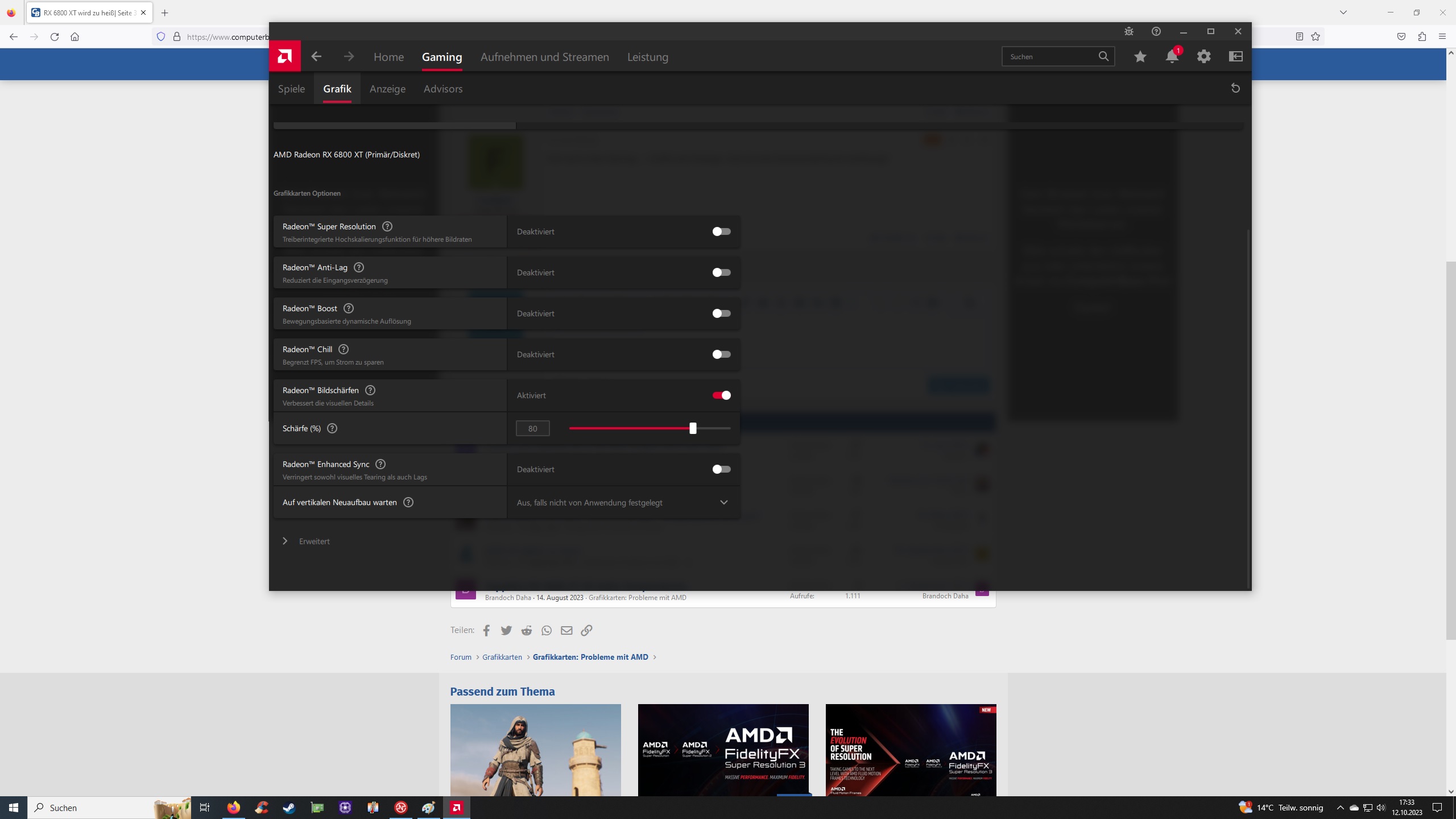

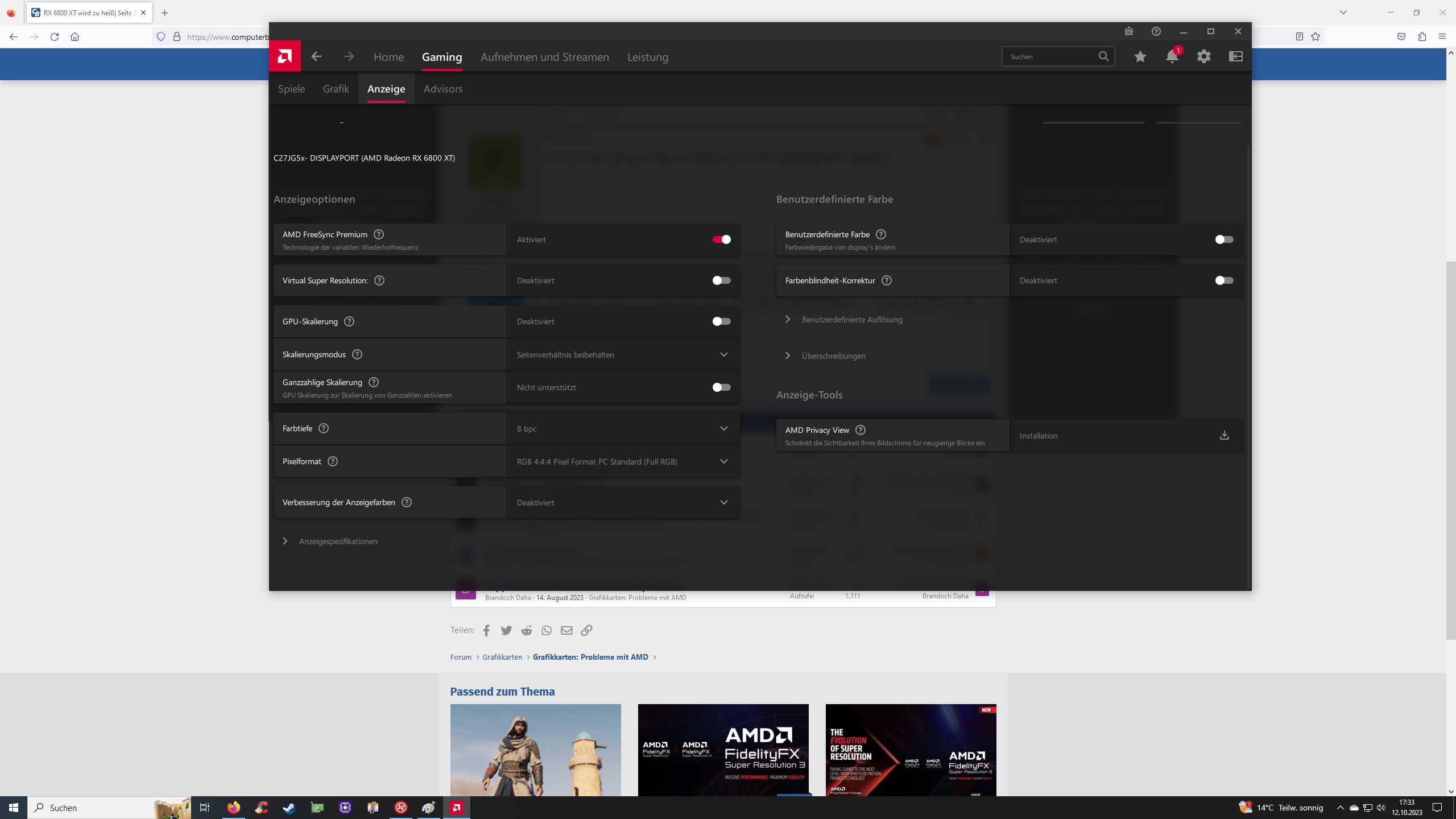

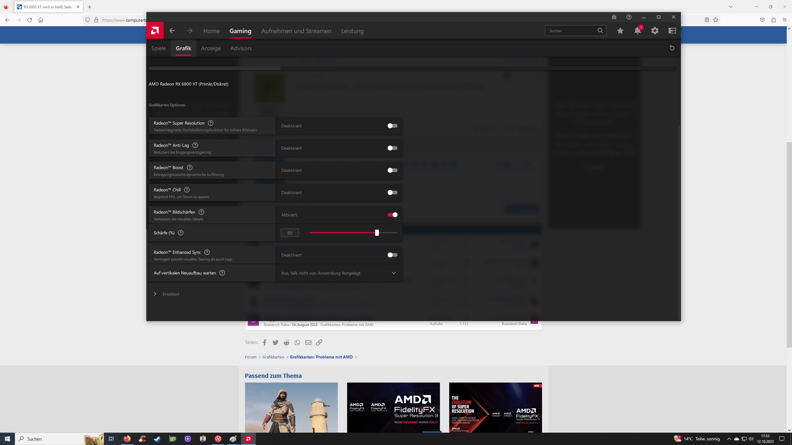

Evtl noch Unter Gaming -> Grafik und Anzeige. Hast du eine benutzerdefinierte Auflösung?
Bitte :
Eine benutzerdefinierte Auflösung habe ich nicht.
