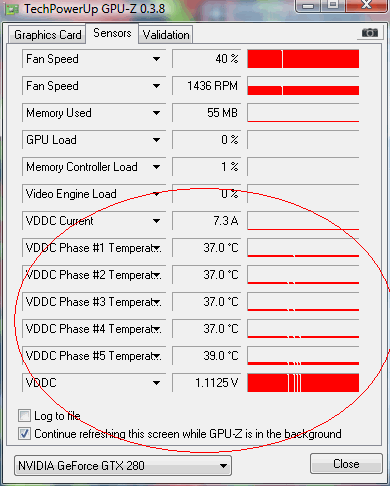

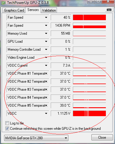

Hab das Problem glaube ich gefunden
Die Spannungswandler werden unter Last bis zu 91°C heiß.
Der GPU wird nur 75°C heiß nach GPU-Z
Kann ich die Spannungswandler besser kühlen als nur mit so welchen Kühlblocks? Gibts da schnelle Möglichkeiten?
Also die 90° sollten eigentlich keine Probleme machen, ab 130° wirds kritisch fuer die Spawas. Um diese besser zu kuehlen koennte man den Luefter noch etwas schneller laufen lasssen ,stuerzt die Karte dann nicht mehr ab liegts wohl doch an zu hohen Temperaturen.
75° an der Gpu ist doch ein guter Wert, den Heatbug hat deine Karte zumindest nicht.
