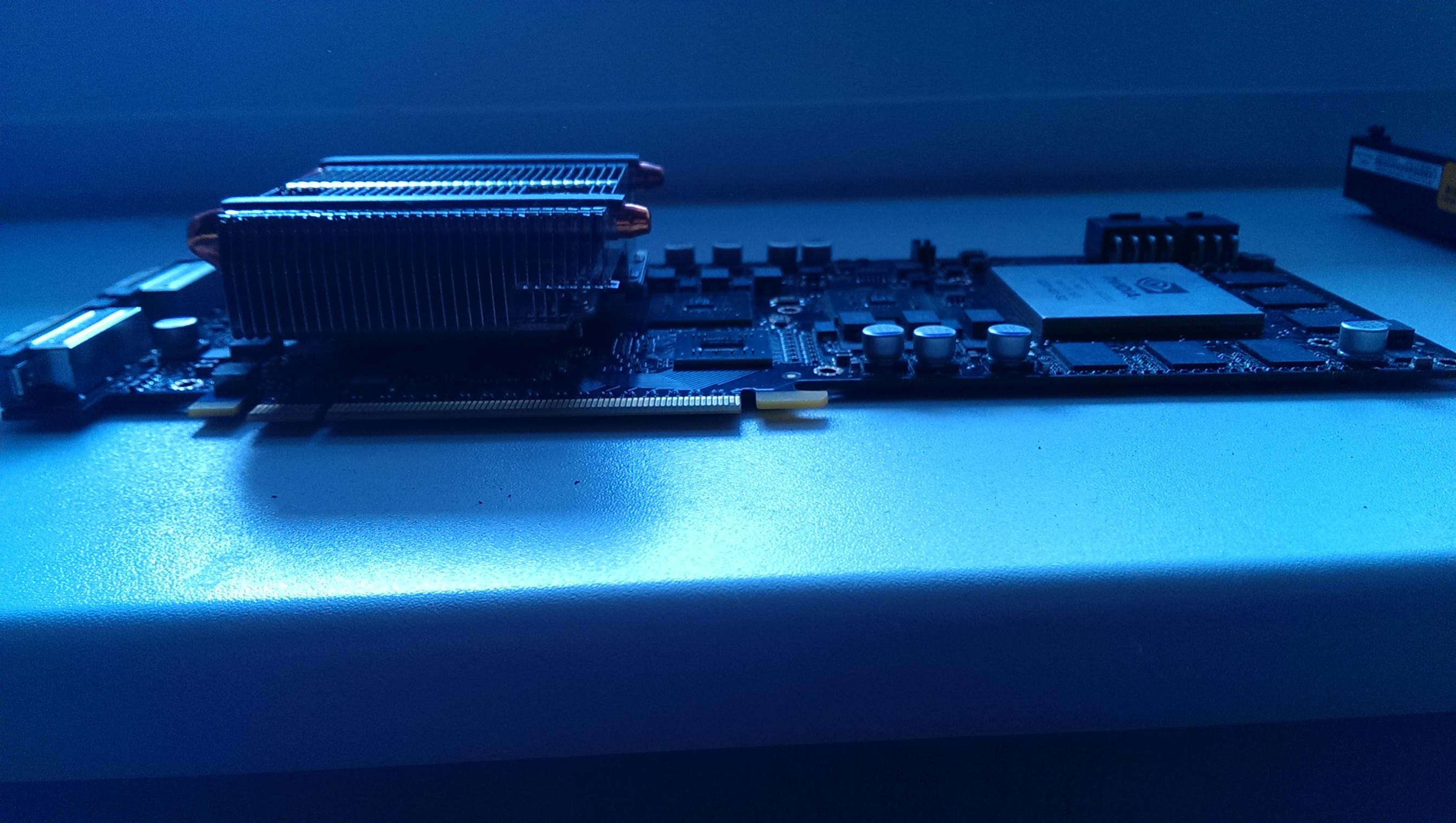

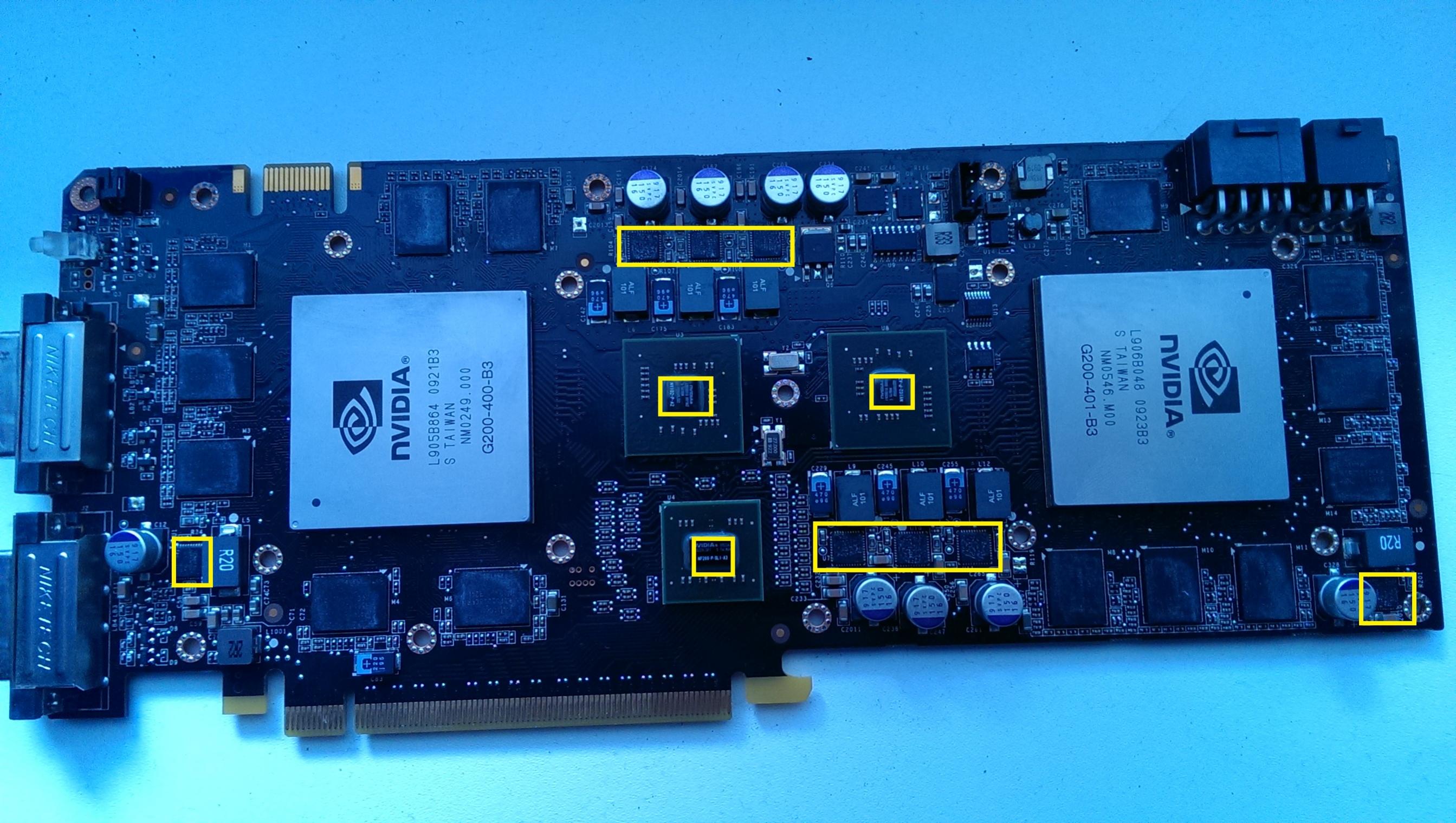

ich habe folgendes geplant/vor. Einsam, still & leise liegt hier noch eine Gtx 295 (Single-PCB also Rev. 2.0) . Kurzerhand habe ich die Karte mal in die Hand genommen "nackig" gemacht und mir mal das PCB angeguckt.
Ich habe mal alles markiert was mit Wärmeleitpads gekühlt wurde, Speicherbausteine + GPU selber versteht sich ja von selbst ;)
Ist es möglich die zwei G200 Chips seperat zu kühlen ? Sowas pro Chip z.b ? Allerdings stellt sich die Frage würden zwei nebeneinander passen ?
Habt ihr vielleicht Empfehlungen zu zwei "Chipsatz" Kühlern ? Ist es vielleicht sogar möglich zwei CPU Kühler zweckentfremdet zu verwenden ? Die Standard Kühlkörperchen und der kleine 92mm Lüfter in der mitten kriegen es nur mit viel krach hin die beiden G200 Chips zu Kühlen. Dazu möchten ja gerne noch die ganzen Spawas gekühlt werden.
Da die Karte aber noch über ordentlich Power verfügt, würde ich sie gerne in meinem Zweitsystem verbauen. Der aktuelle Kühler (da kaputt) ist bis auf Lüfter & Plastikabdeckung noch vorhanden.
Ich hoffe mein Gedankengang ist verständlich, über hilfreiche Tipps, oder nützliche Antworten wäre ich sehr dankbar. Auch über Gedankenanstöße wäre ich sehr erfreut. :daumen:

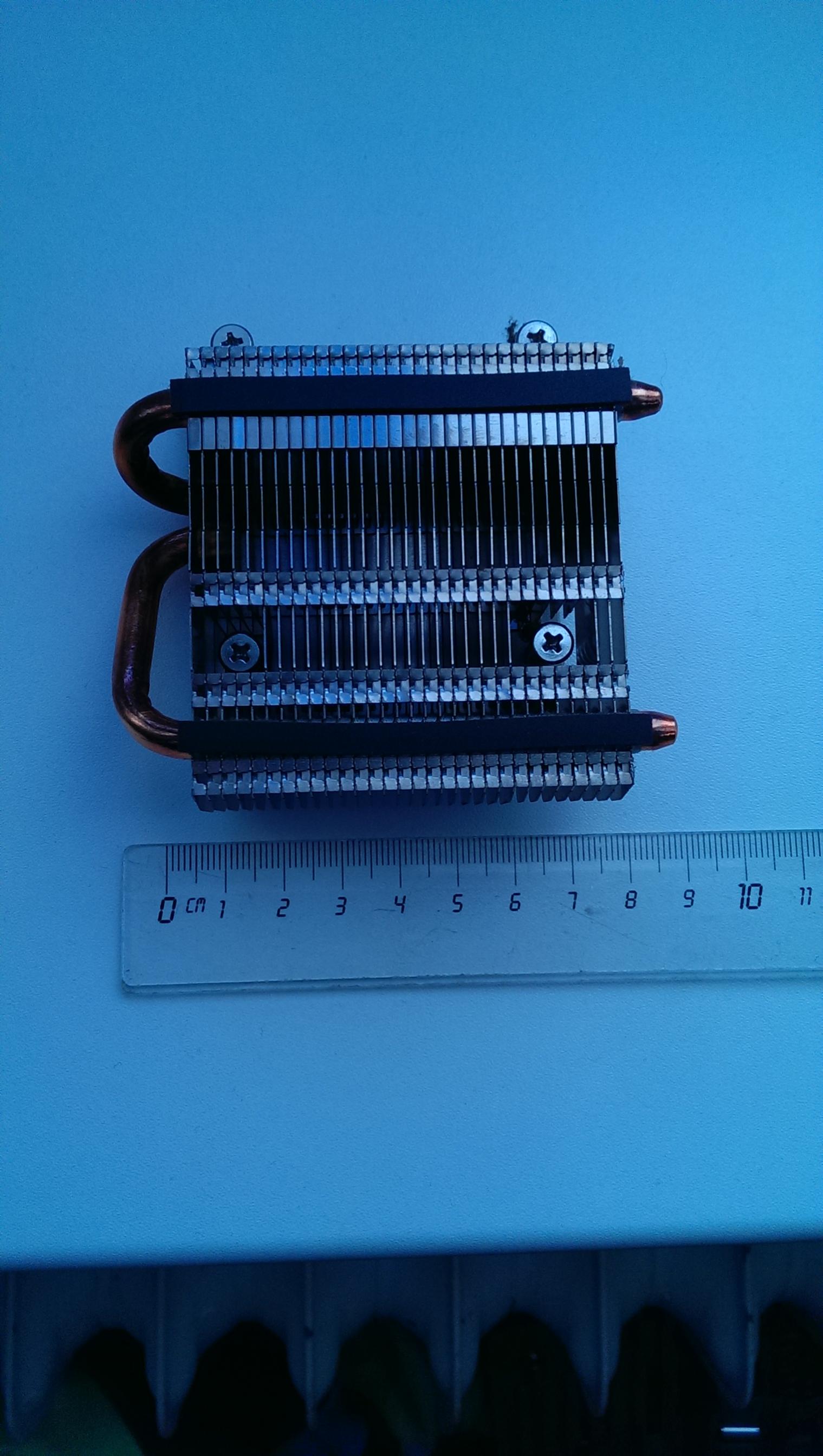

Wie sieht denn Dein Kühler aus?

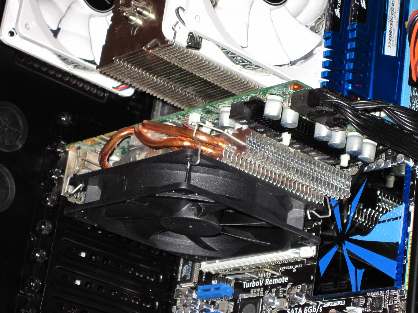

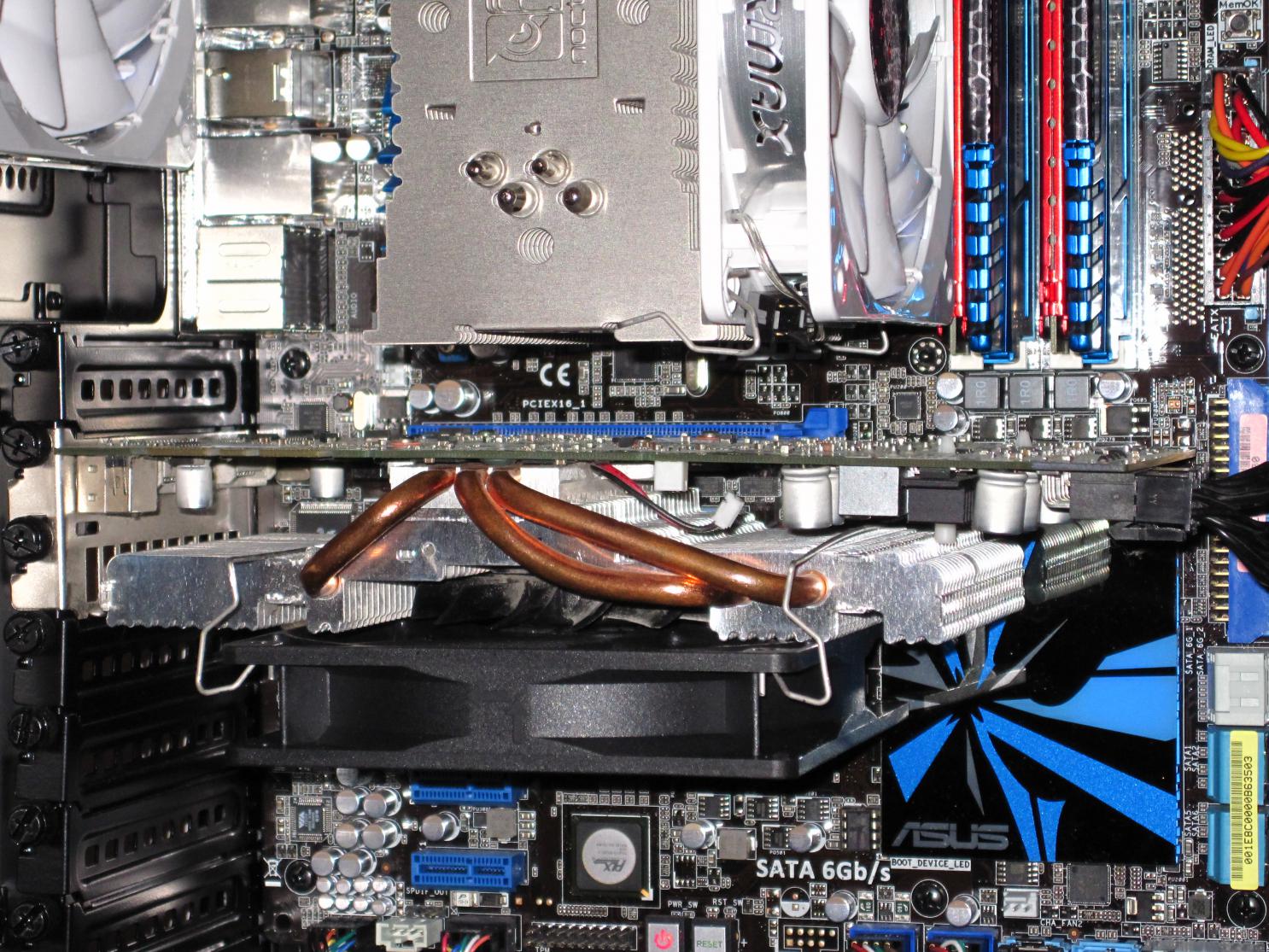

Ich habe mal eine 9800 GTX+ umgebaut, indem ich die Abdeckung entfernte und mittels Klemmen für Lüfter eines CPU-Kühlers einen 120er Lüfter anbrachte.
​Resultat: kühler und erheblich leiser als vorher.

Das ist das gute Ding. Ca. 7x7x2,5cm. (ohne Heatpipes)
Wie sieht es mit sowas aus ? Klick mich Einfach zwei leise 80mm Lüfter auf die Kühlkörper müsste ja auch gehen oder ?
