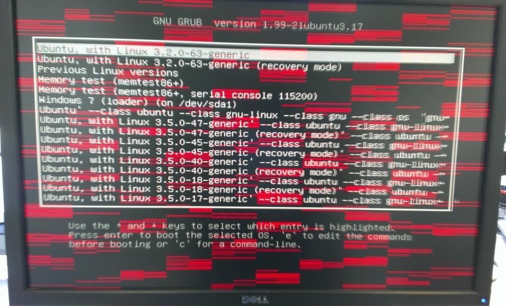

einer meiner GPUs hat sich scheinbar verabschiedet - mal mit roten, mal mit gelben, mal mit grünen etc. Streifen...
Auflösung im OS ist statt 16:10 nun gefüllt 600x480.
Nun hab ich zwei von diesen Grakas mit den gleichen Symptomen...
Allgemeine Frage ist da noch iwas zu retten oder is es nun nur noch Schrott?

Vieleicht bei einem Kumpel nochmal ausprobieren. Ein fixen möglicher kalter Lötstellen durch backen könnte evtl. noch mal ein paar Monate den Totaltod hinauszögern.

Du kannst es mal mit backen versuchen. Alle Plastikteile abmontieren und die Karte in den Ofen. Anleitungen gibts bei google oder youtube. Evtl. wird das wieder.

ursprünglich hat ich eine gigabyte gtx 460oc die fiel dann aus mit diesem Symptom.
Ein Kumpel hatte noch eine gtx460 auf Lager, die hab ich ihm für ein 20er abgekauft - diese lief auch bei mir nun 4 tage ohne probz - bis heute.... daher hab ich nun 2 mit diesem Problem -.- (ehrlich gesagt stinkt es mir bereits nach einer SOLL Bruchstelle 'made by nvidia'... hatten die Grakas damals im selben Monat gekauft, sind quasi beide gleich alt)

Ja, teilweise hast du einfach schlechte Lötstellen erwischt, die sich über die Zeit dann immer mehr verdröseln. Großflächiges Erhitzen hilft da teilweise. Genauso konnte man YLOD bei der PS3 teilweise mit nem Heißluftfön notdürftig reparieren.
Aber wenn du bei 2 Karten dasselbe Schadensbild hast, würde ich die Ursache eher woanders suchen. Dein Board oder Netzteil könnten genauso ne Meise haben.
guter rat übrigens mit dem heißluft föhn, so hab ichs nachher gemacht weil ich nicht immer n ofen reinigen wollte.
Wichtig beim HL Föhn backen ist aber kreisend zu erhitzen, eine punktuelle erhitzung auf Ram und GPU ist meist schädlicher.
erst die ganze platine auf tempratur bringen und dann in kreisenden bewegungen um Ram und gpu erhitzen... das dauert auch 10min wenn mans richtig macht.
