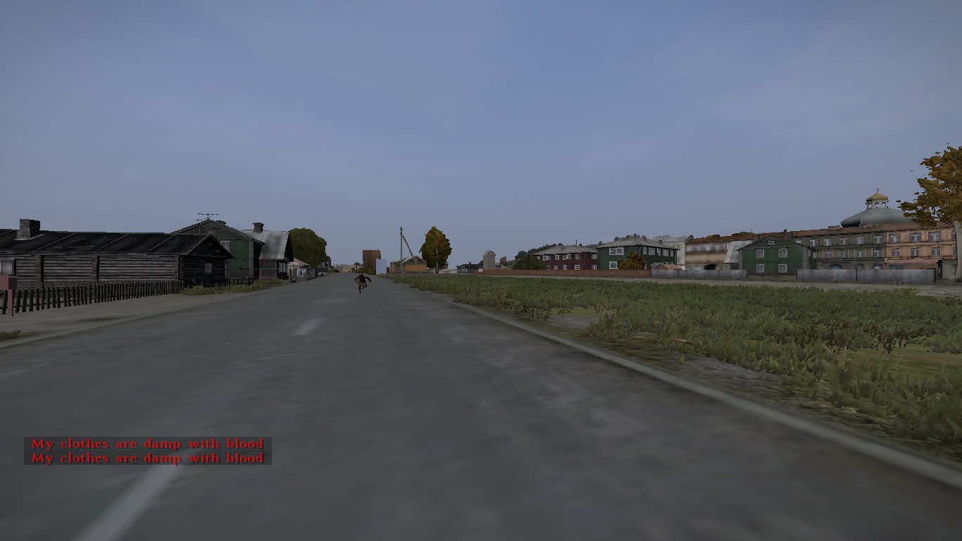

Bei einem Youtube-Video benutzt jemand die Graka für DayZ und da ruckelt es nicht so, hier der link:
Settings-Ingame sind die, die mir von Nvidia Experience vorgeschlagen werden (deutlich besser als Standart).
Aber trotzdem ist das was mitel weit weg ist sehr unscharf dargestellt also wesentlich schlechter als im Video.

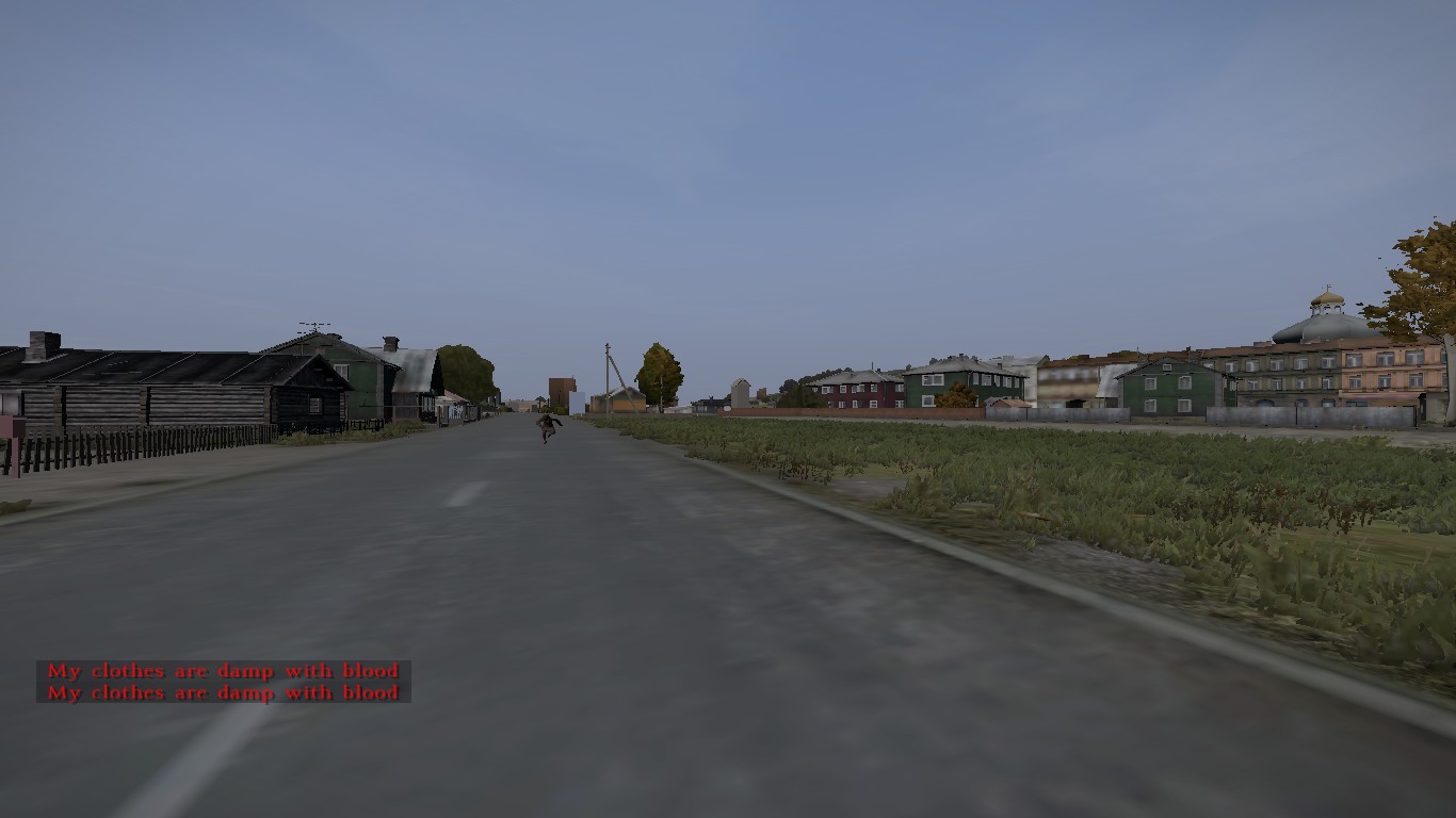

Für mich sieht das Video aber auch nicht wirklich flüssig aus. Bei ner 550ti ist aber auch nix anderes zu erwarten.
In diesen Youtube Videos wird auch oft ein wenig "gemogelt". Schaut man z.B. beim laufen immer in eine Richtung wirkt das für den Betrachter später flüssig, auch wenns nur 20 FPS waren. Das liegt daran, dass die Grafikkarte da die Frames immer im ungefähr gleichen Abstand liefert, weil sie ja im Prinzip jedes mal fast das selbe Bild berechnet. Je mehr du die Blickrichtung variierst, desto mehr variiert der Abstand zwischen den gelieferten Bilder, es wird ruckeliger.

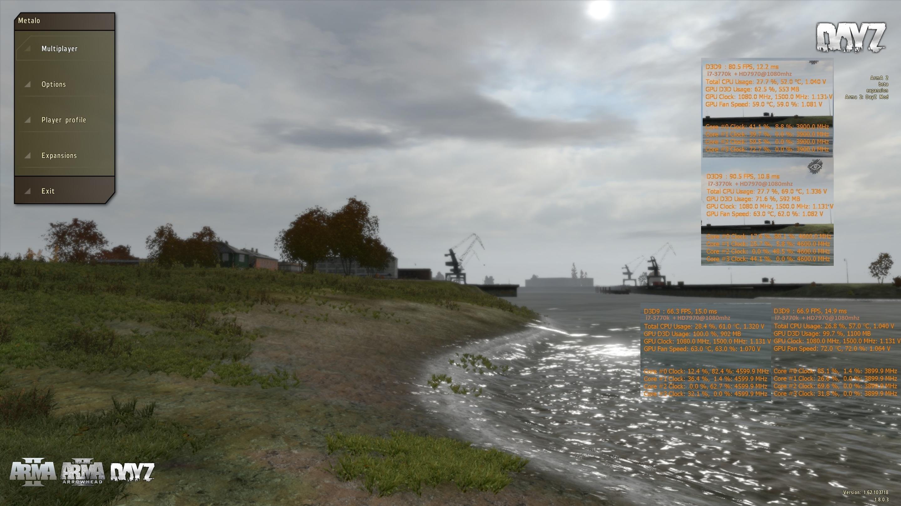

Nur bekommt er die FPS nicht aus dem Keller,
ich kann es nur am DayZ Mod zeigen weil ich die andere Version nicht habe,
aber ich Wette das er nichtmal seine gtx550ti mit 100% GPU-Last betreiben kann.
Ich musste sogar Downsampling betreiben damit ich überhaupt meine HD7970 an die Grenze bringe mit 100% zu laufen.
