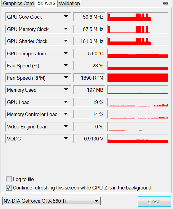

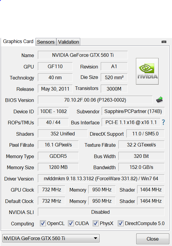

ich schicke euch mal screenshots von gpuz.

ich wollte eigentlich nur nen neuen lüfter. wieso geht das denn nicht?
weil es ein Radiallüfter ist bzw. der Kühler nicht dazu gedacht ist den Lüfter zu tauschen. Außerdem macht es keinen Unterschied da einen anderen Radiallüfter rein zu machen (falls es überhaupt möglich sein sollte), da er dann eh die gleiche Größe hat und genauso laut werden würde.
und einen Lüfter wie http://geizhals.at/?cat=coolfan kannst du da eh nicht einbauen.
Wenn dann müsstest du den Kühler tauschen. z.b. den den du verlinkt hast
Es gibt sicherlich Lüfter für 10-20€, das ist dann aber wirklich nur der Lüfter (Propeller) an sich.
Du kannst aber bei der Grafikkarte nicht nur den Lüfter wechseln, du mußt schon den gesamten
Kühler wechseln.
Das von dir verlinke Arctic-Cooling-Teil ist ein Kühler(Kühlkörper) mit dazu passendem Lüfter.
Genau sowas benötigst du. Wenn du bei Geizhals die Abbildungen durchklickst, dann siehst du
den Kühler auch von hinten - auf dem Startbild sieht man ja nur die 3 Lüfter.
