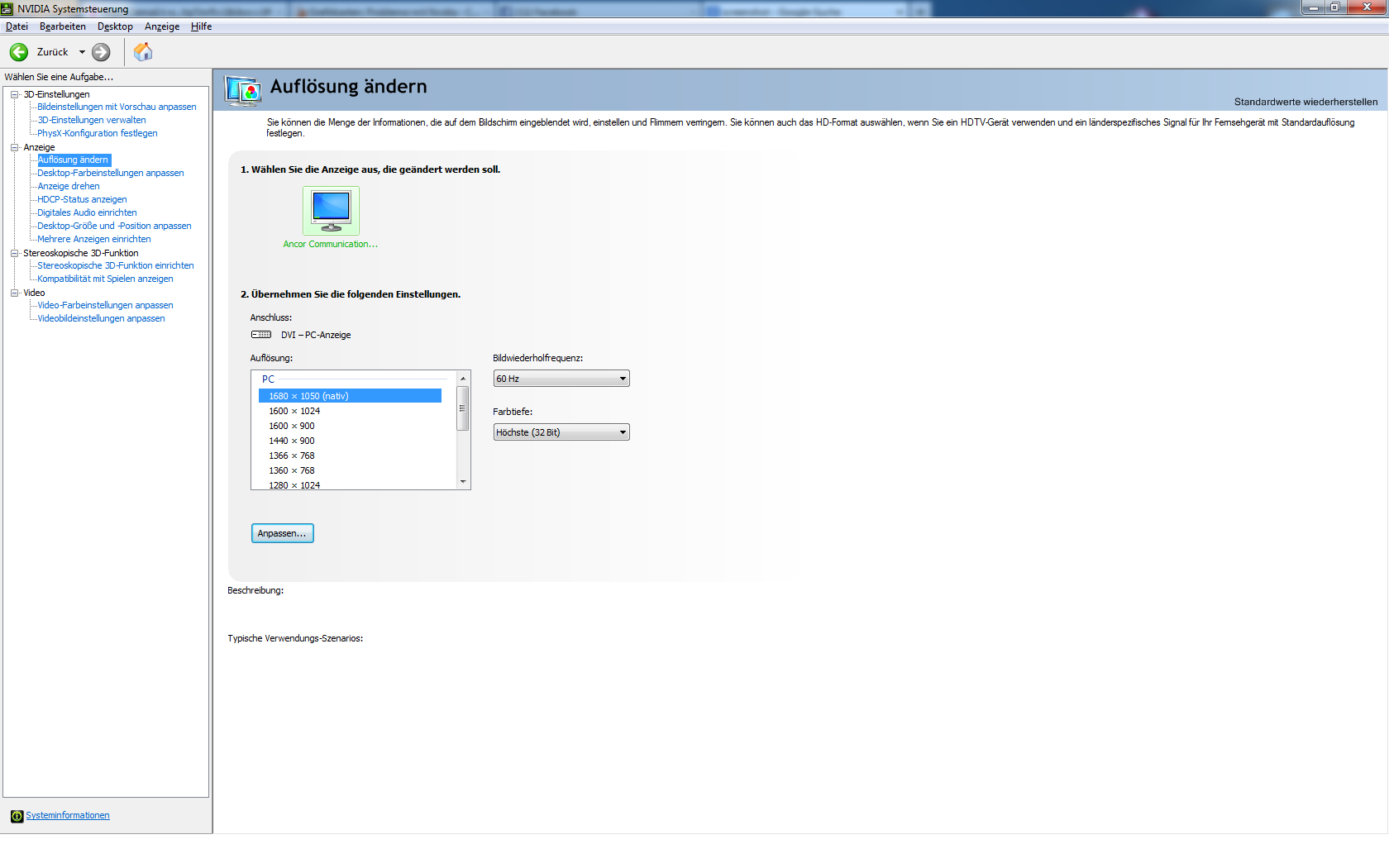

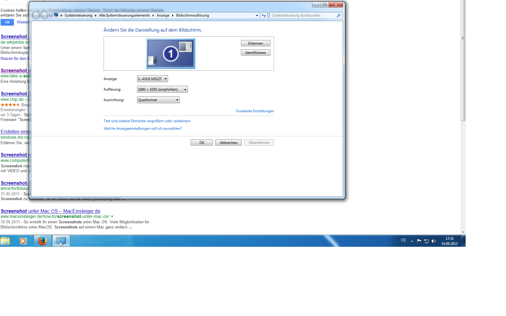

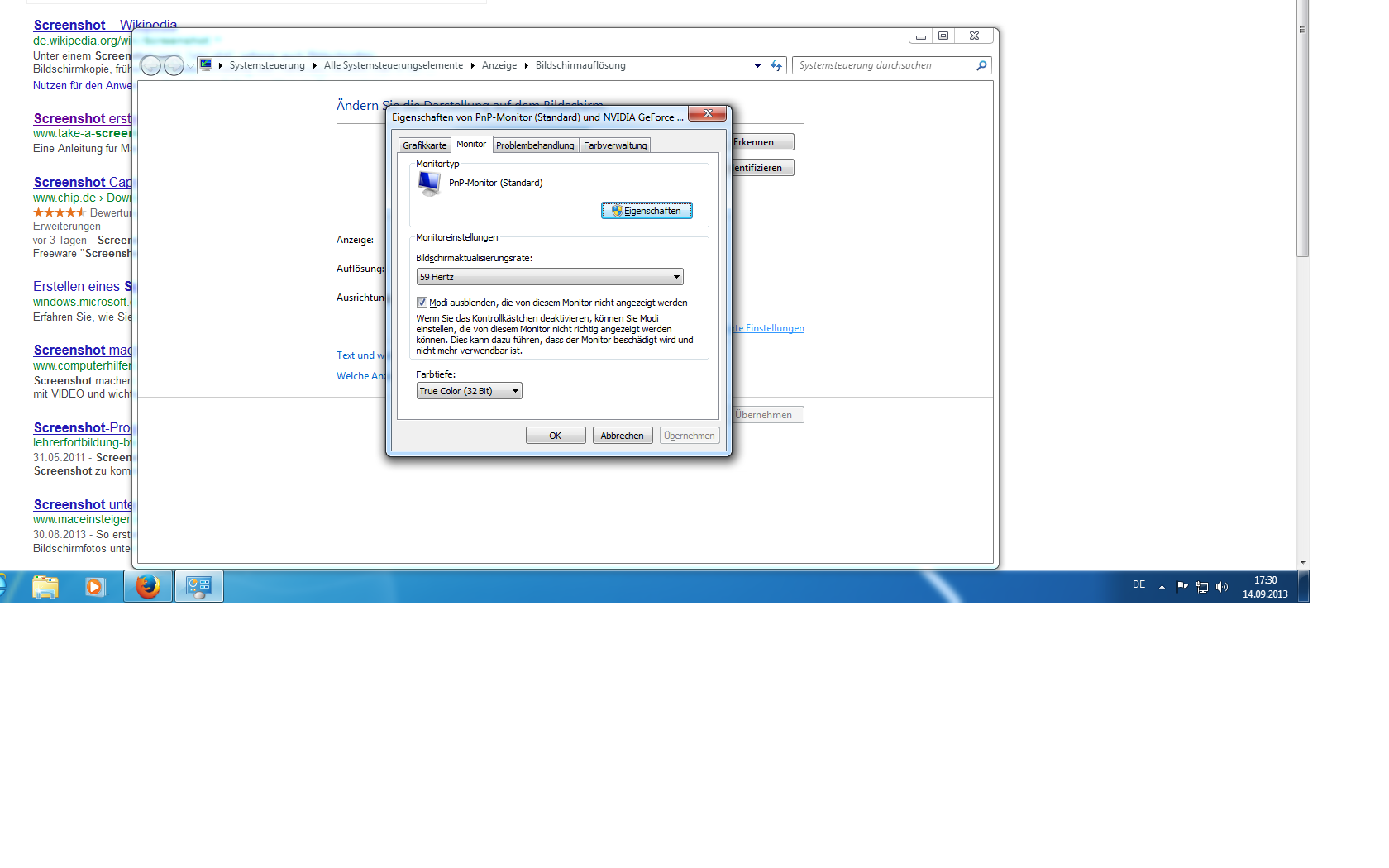

Hier mal ein Paar Bilder Windows 59 hz und gtx 60 hz streifen sind vorprogramiert stell ich Windows auf 60 hz geht es bis ich ok drücke dann stellt Windows automatisch 59 hz ein. 1.png2.pngUnbenannt.png
