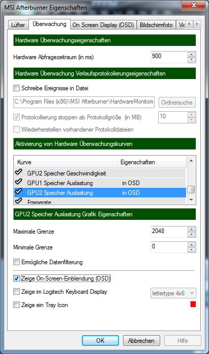

Mit Afterburner kannst du dir das ganze während des Spieles links oben in der Ecke anzeigen lassen.
Dazu einfach in die Settings gehen. 2ten Karteireiter (Überwachung) die Hardwarekomponenten auswählen(klick auf Zeige On-Screen-Einblendung) welche überwacht werden sollen.

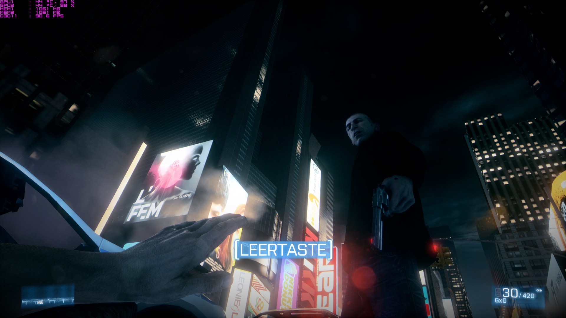

Screen 1: wies aussieht bei BF3.
Screen 2: wie die Settings aussehen.

@rainbow: wie meinst du die screens? screen1 machen, während ich eine diashow habe? und screen2 von den grafikeinstellungen im spiel?
Hab keinen screen gemacht, da sich außer die FPS-Anzeige(hab temp,vram auslastung und gpu auslastung auch noch anzeigen lassen), nichts geändert hat während einer diashow. Die FPS-Anzeige ging auf 2,5-3,4 FPS runter, der Rest blieb gleich.
Die Diashows waren jetzt auch viel kürzer als sonst und gingen beide "von allein" also ohne raustabben nach paar sek wieder weg.
