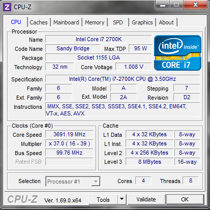

Cpu : Intel i7 2700K

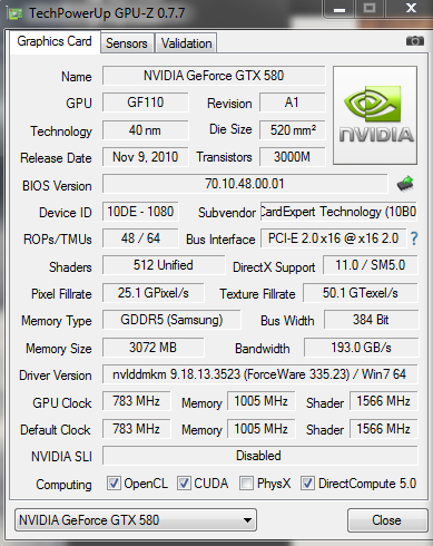

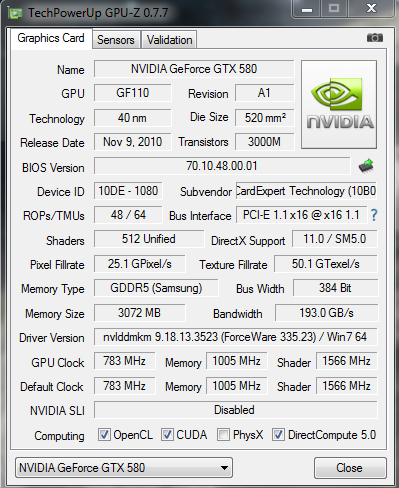

Laut GPU-Z läuft deine Grafikkarte auf PCI-E 1.1 sollte aber auf PCI-E 2.0 laufen,weil auf der linken seite bei Bus Interface sollte PCI-E 2.0 x16@x16 1.1, und das rechst x16 1.1 steht ist ja normal ist ja im Idle.Du solltes mal im Bios nachschauen ob du da PCI-E 2.0 enabled oder aktivieren kannst,auf 1.1 hast du performance verlust.

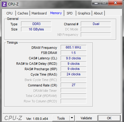

emeraldmine schrieb:

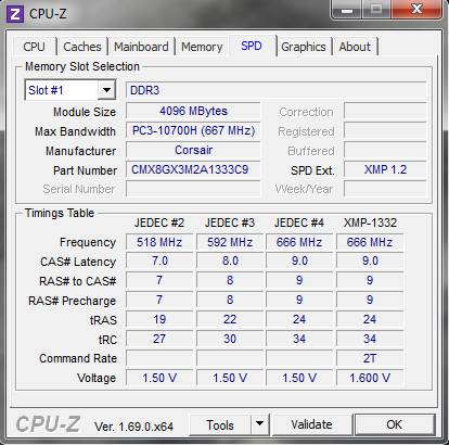

An der Speicherkonfiguration liegts 100% NICHT.

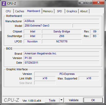

Aber am Mainboard BIOS, das ist hoffnungslos veraltet.
http://www.asrock.com/mb/Intel/Z68 Extreme7 Gen3/index.de.asp?cat=Download&os=BIOS
Ich kanns nicht garantieren dass das System nach dem Flash noch läuft, aber wirst keine Wahl haben, denn
in den Release Notes zum aktuellsten BIOS steht ausdrücklich was von Verbesserungen zur Kompatibilität
mit diskreten Grafikkarten.
