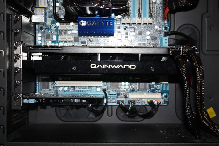

GTX 580 3GB Phantom Userreview
so eine kleine anmerkung , karte eben eingebaut -> alle käufer sollte mal drauf achten ob alle drei lüfter der gfx vernünftig montiert sind , sie sind jeweils von einer seite mit den lamellen verschraubt und auf der anderen seite gesteckt , es kann vorkommen das einer auf der klemm/steck seite locker ist jedenfals war dies bei mir so vieleicht bin ich aber auch ein einzelfall
edit hab ihn dann mit dem finger in die lamellen geklipst und gut war
im idle scheint sie top zu sein
gainward 570 glh 42-45 grad 1100-1200 rpm
gainward 580 3 gig 35-36 grad 1100-1200 rpm
Heaven Benchmark
gainward 570 glh 75-77 grad circa 2700 rpm
gainward 580 3 gig 69-71 grad circa 2150 rpm
FPS: 37.1 Scores: 935 Min FPS: 4.3 Max FPS:78.3 zu
FPS: 41.7 Scores:1049 Min FPS:20.4Max FPS:83.7 bei
Render: direct3d11
Mode: 1920x1080 8xAA fullscreen
Shaders: high
Textures: high
Filter: trilinear
Anisotropy: 16x
Occlusion: enabled
Refraction: enabled
Volumetric: enabled
Replication: disabled
Tessellation: normal
Also die drei Lüfter machen auf 100% schon viel Krach (Turbine trifft es gut :p ), jedoch hab ich die Karte gerade mal 1h auf hohen Einstellungen durch Heaven gejagt auf 850MHz übertaktet und sie pendelte sich bei 60-65% Lüfterspeed und 70-73°C ein.
