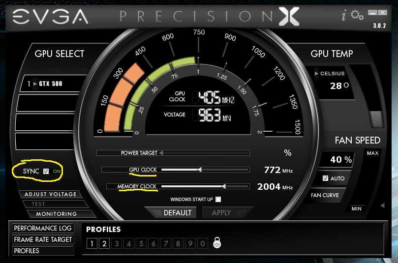

Hallo Leute
Habe schon seit einiger Zeit den nachfolger 3.0.2 drauf. Und interessanter Weise kann ich nicht Synchron den Memory und GPU Clock verstellen? Geht das nicht mehr. Weiter geht bei mir nicht das ich Profile anlegen und speichern kann. Hat da wer Rat und kann mir jemand genau erklären wie man das macht? Karte ist eine EVGA GTX 580
Edit: Das mit den Profilen habe ich mal raus gefunden. Nur was mich jetzt noch interessieren würde. ich kann ja die GPu und Memory Clock nicht irgendwie anheben. Auf was muss ich achten und was ist sinnvoll an Einstellungen. Oder geht es Synchron und ich sehe es nur nicht?
Danke

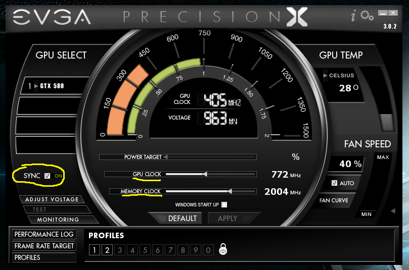

Dere Racehead also ich habe die neue Version EVGA Precision 3.0.2 und ich denke oder sehe man kann da nicht alles mit der GTX 580 machen naja. Aber ich versteh nicht wieso ich wenn ich Synchron anklicke GPU und Memory Clock verschiebe nicht beide gehen.

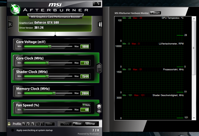

Bei MSI Afterburner muss man nur den Skin ändern (siehe Bild vier) und schon hat man wieder die Shader Clock (siehe Bild 2 zu Bild 3) angezeigt. Den Skin bei Precision zu ändern hilft leider nicht. Hier liegt aber die selbe Situation vor wie bei MSI Afterburner:
772 Core Clock und direkt 1544 Shader Clock. Memory konnte man noch nie Synron takten.
Der hacken bei Snyc bedeutet nur, dass die anderen Karten im SLI auch hochgetaktet werden.

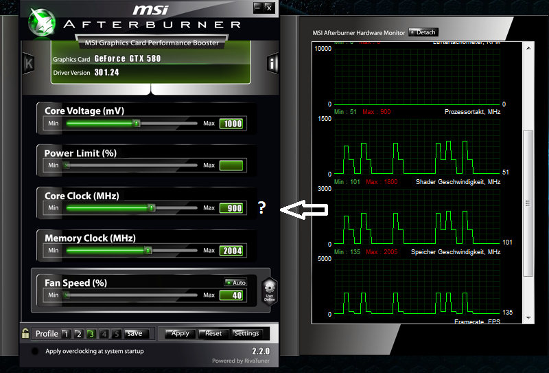

Habe jetzt mal den MSI Afterburner geladen und siehe da der geht im Game waren die Taktraten die ich eingestellt habe höher. Ich verstehe das echt nicht EVGA sollte doch auch gehen? Ich kan mir kaum vorstellen, dass EVGA Precision 3.0.2 nicht für die GTX580 gehen soll sonder nur der Vorgänger.
Wenn ich den Coreclock ändere geht der Memclock nicht synchron mit. Im Spiel bleibt er auch auf den 2004 MHz, obwohl ich 900 MHz eingestellt hatte. Was ich noch wissen möchte kann man die Taktraten die in den Profilen gespeichert sind auch im Ingame ändern? Also bei mir geht es nicht. Bei mir sieht der MSI Afterburner auch anders aus (da wo das Fragezeichen in meinem Bild ist ist bei dir noch was). Den Shaderclock sieht man bei mir auch nicht in derAnzeige? Vielleicht habe ich was nicht richtig eingestellt oder vergessen.
Man bin ich blöd bei dir schaut das so aus weil du den Legacy MSI Afterburner Skin drin hast. Um die Uhrzeit kann man das verzeihen ;}
