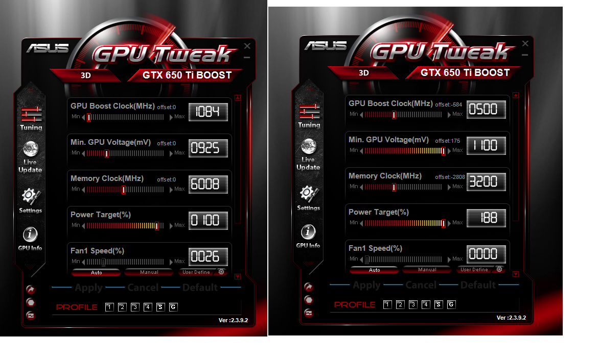

seit kurzem habe ich ich 2 Asus GTX Ti Boost in meinem Rechner Nvidia Treiber 332.21 und habe das problem das der Grafikkarten treiber ständig beim Spielen von Battlefield 4 abstürzt dazu kommt das beide in total unterschiedlichen tacktraten laufen sowie die zweite grafikkarte laut Asus GPU Tweak eine enorm hohe stromaufnahme hat und wollte mal fragen ob mir jemand sagen kann ob dieses so richtig ist

Läuft fast alles auf high beziehungsweise ultra antialiasing hoch umgebungsverdeckung HBAO antialiasing zurückgestellt 2xMSA Ganzer bildschirm 1920 x 1080 eine bei knapp 60 grad die andere 65 bis 70 grad bei ner auslastung zwischen 45% und 60%
Die beiden Tweaks sind jeweil von einer Karte im Betrieb oder wie? Die skalieren doch völlig verschieden....:eek: Würde mal die 2. rausnehmen ,alles runterschmeissen(Treiber,GPU Tweak) MB Treiber evtl aktualisieren,Treiber neu aufspielen,2.Karte rein
SLI kann keine verschiedenen Taktraten haben+- .......

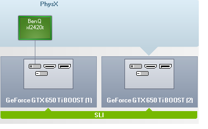

Ausgabegerät ist auch die obere bei Dir ?
.....krasses Board:D Hat das echt ne zwei mal 16x Anbindung im SLI ? 70,- :D
Ist ganz normal das die verschieden Takten.
Ist Keppler, da bestimmt der ASIC den Boost, und wenn Du im Boost ist, dann halt auch im SLI.
Dem kann man, wenn man möchte, kosmetisch mit dem Inspector oder dem Afterburner entgegenwirken.
Mit
Ohne
Das hat NULL mit dem Abstürzen zu tun.
aber doch nicht so oder? Und vor allem kannst Du doch die Taktraten mit dem Tool normal nicht verschieden einstellen....
Die Einstellungen in dem 2. Screen von dem Tool sehen sowieso total daneben aus. Gleich runter damit.
Ich habe mit dem tool nichts eigestellt das ist das was das tool selbst gemacht hat. Wenn ich versuche die zweite Karte auf die gleichen werte zu bekommen komme ich gar nicht so weit weil ich den reglwr nicht weiter verschieben kann und wenn es auch nur annähern die gleichen werte sind und ich auf übernehmen drücke schmiert der rechner sofort ab also freez keinerlei reaktionen mehr weder auf dem desktop noch auf der Tastatur kann auch an meiner g19 nicht mehr apps wechseln oder sonst etwas machen dann
deshalb ja: Runter damit.

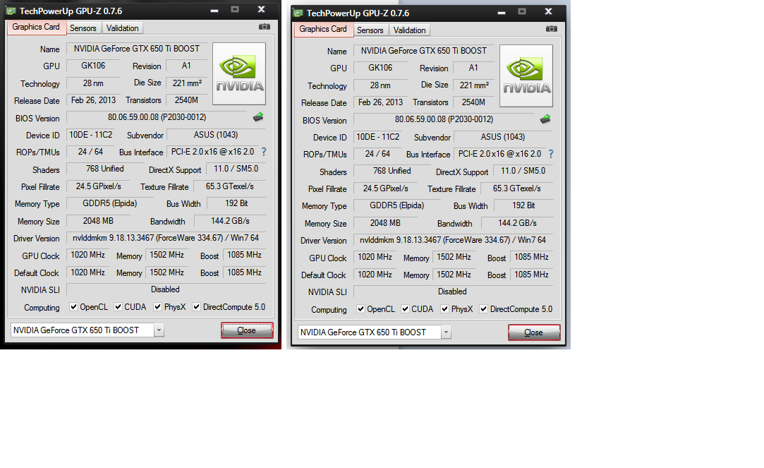

Mach uns mal bitte einen Screen von GPU-Z von beiden Karten (ohne das Tool laufen zu haben).

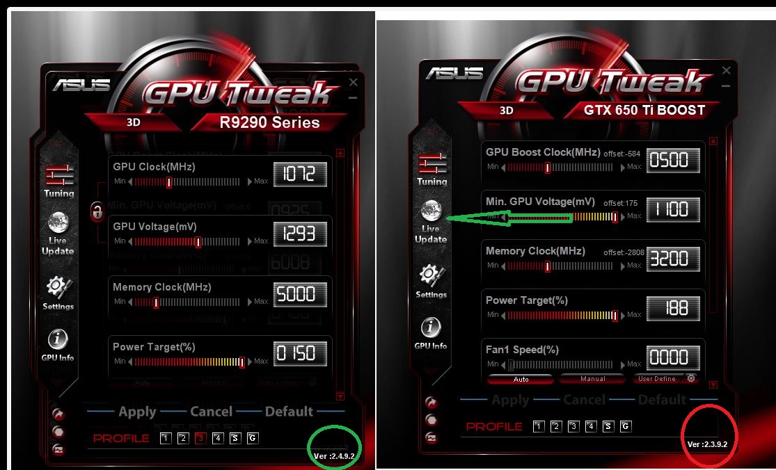

muss auch "hundealt" sein....die alte Version ist 2.491 . Sei denn Asus macht die Bezeichnungen anhand der Karte. Lad das bei Asus runter oder mach ein Update,wenn Du es neu aufspielst .Nicht von DVD
Aber teste erstmal ohne.....GPUz auslesen ja.

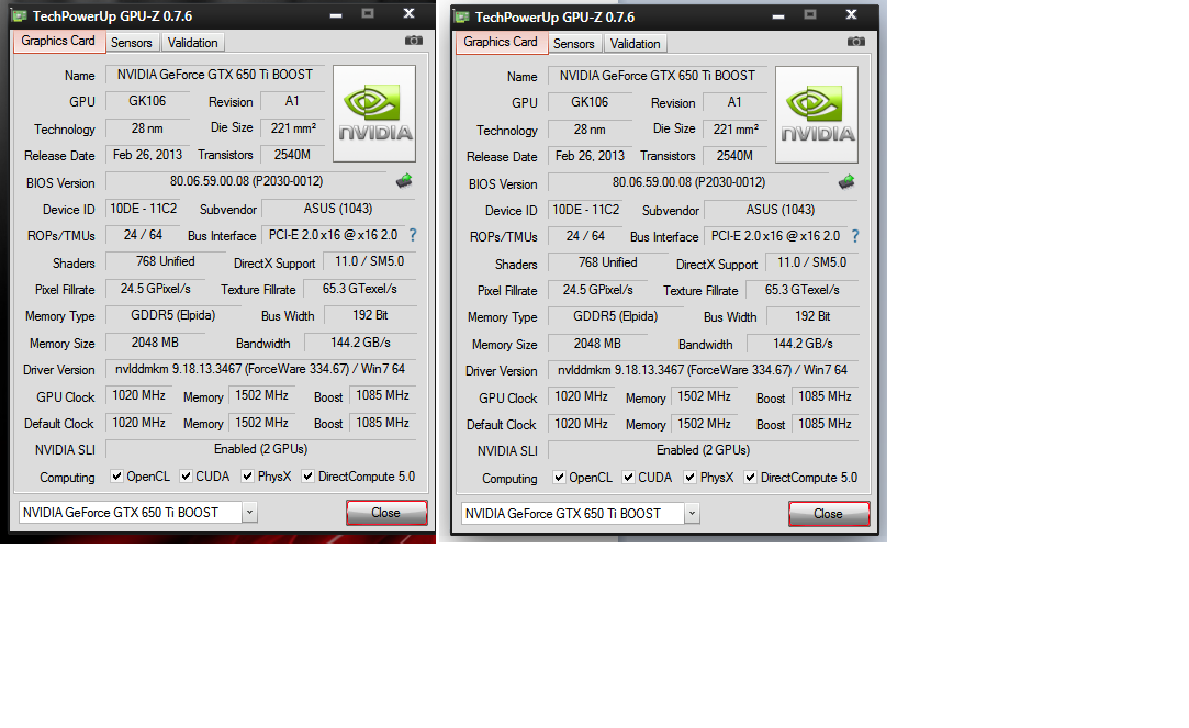

So endlich habe ich es mal geschafft...das problem besteht leider immer noch...schalte ich SLI aus läuft bf4 ohne probleme...sobald sli an ist schmiert es nach ca. 10 minuten ab...da kommt der firefox absturz melder was mir aber nichts bringt weil im selben moment mein rechner freezt...also habe ich leider keine möglichkeiten gründe für den absturz ein zu sehen. -.-
