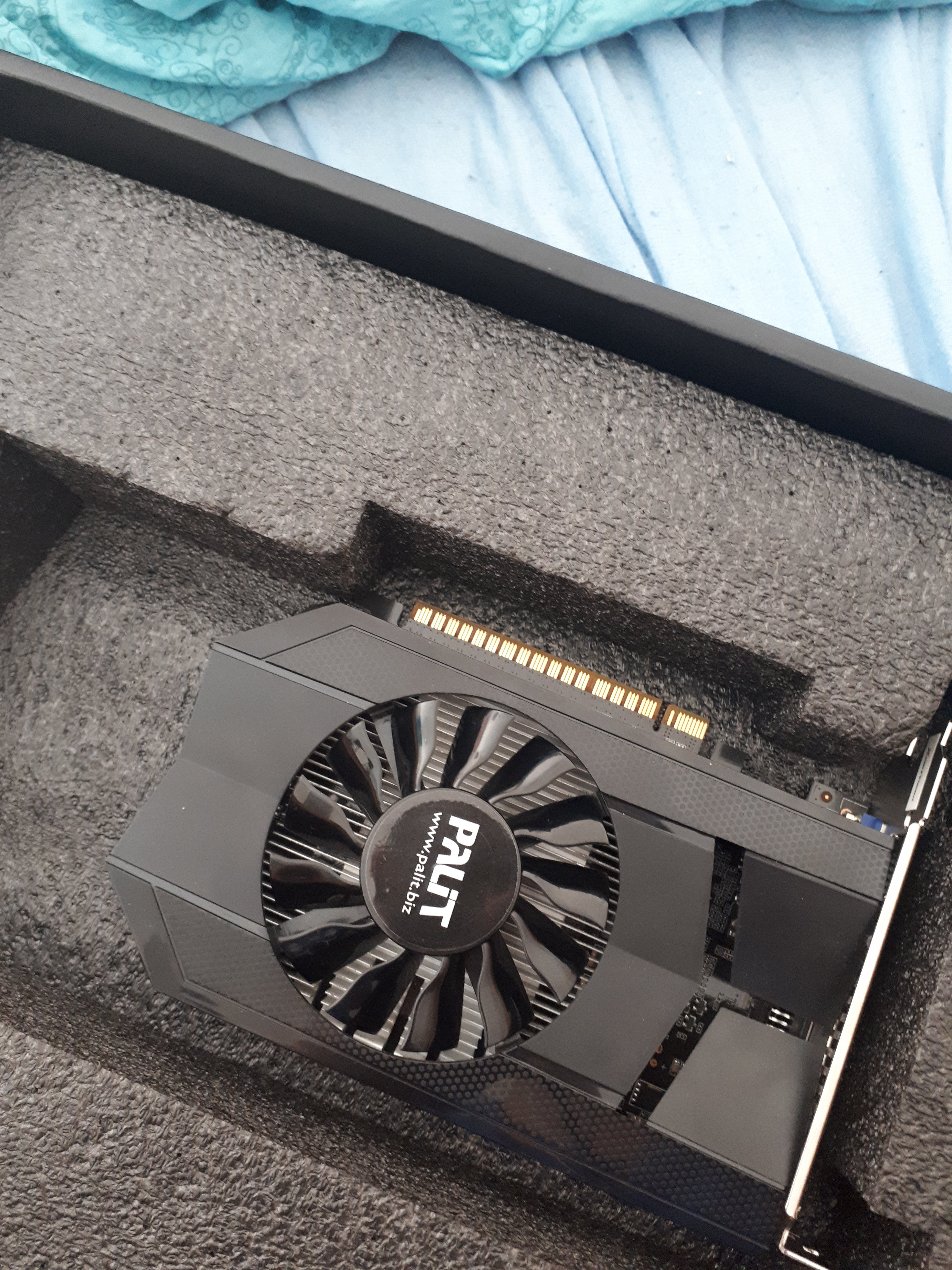

Mach mal bitte Bilder von der Karte und am besten noch vom Netzteil wenn möglich.

Die Palit Gtx 650 ti

Das Netzteil ist von einem alten Fujitsu PC, mit 280 watt soweit ich weis.
