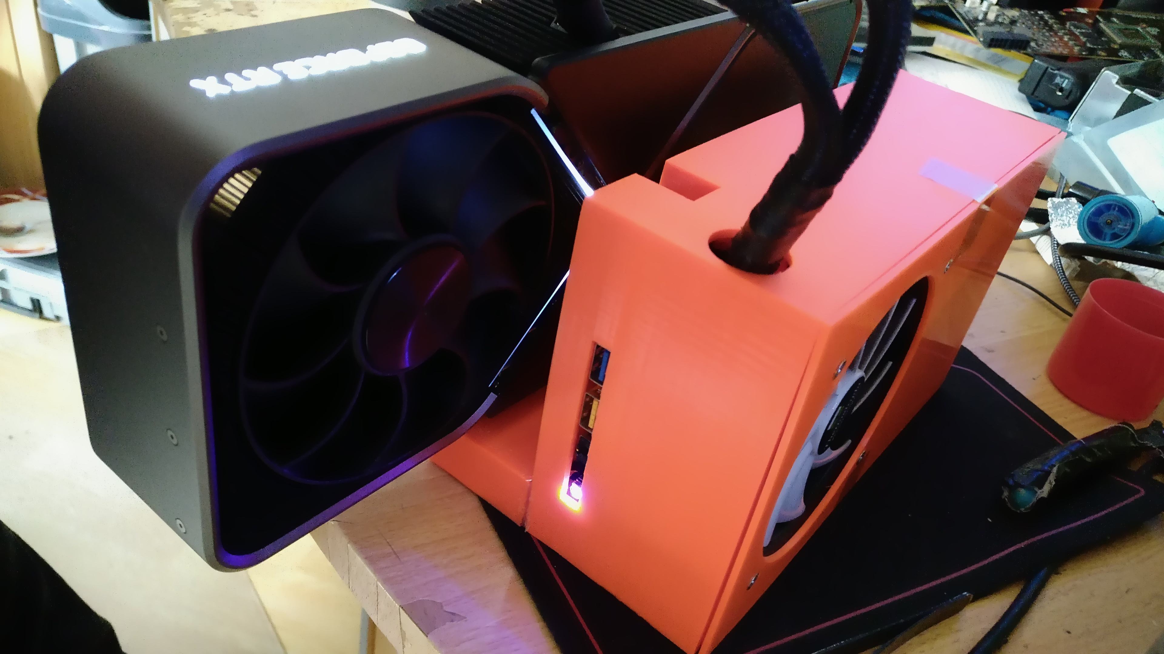

Ich betreibe eine 2080ti mit einem 450W FSP sfp Netzteil ^^
Auch eine 3090 lief damit ohne Abstürze oder der gleichen.
Aber Jau, also mal anderes Netzteil testen.. An sonsten könnte es schon an der Karte selber auch liegen... Wenn da eine Phase abgepfiffen ist oder sowas
