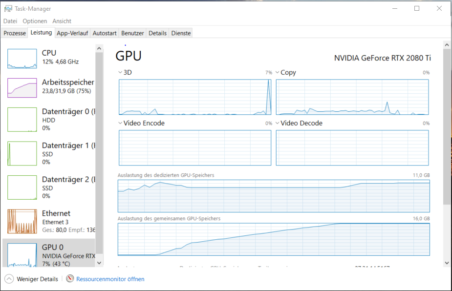

Im Taskmanager ist die Grafikkarte in "3D" quasi nicht ausgelastet im Hauptmenü.
Stattdessen läuft genau ab dem Punkt wo es ruckelt der gemeinsame Speicher (Auslagerung) langsam voll (siehe Screenshot).
Woran kann das liegen? Nach meinem Verständnis dürfe dieser gemeinsam genutzte GPU Speicher gar nicht verwendet werden bei 11G Vram.
Beim "gemeinsamen GPU-Speicher" könnte auch der normale RAM mit drin sein. Was macht denn den RAM so voll? Ist das nur DOOM? Oder hast du im Hintergrund noch was offen, was du sonst nicht offen hattest?
Spielst du evtl. in 16K? Auf jeden Fall reicht ihr der dedizierte 11 GB VRAM nicht und sie greift schon auf den RAM zurück... und das extrem großzügig ^^

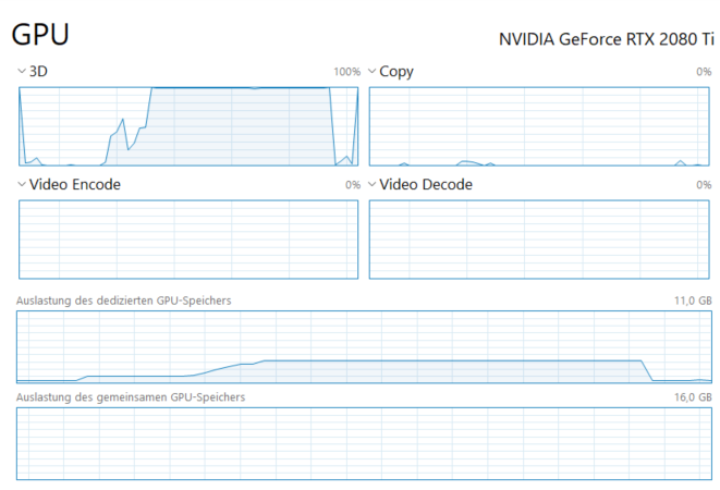

Anbei mal als Vergleich Shadow of the Tomb Raider. GPU bei 100% und ca 1/3 VRAM in Benutzung
Auffällig auch, dass bei Doom die 3D Auslastung der GPU bei 0 ist

Die GPU-Auslastung bei RAM-Swapping gegen 0, weil die Texturen in den CPU-RAM geladen werden, und die sind dort für die Grafikkarte nur sehr langsam zu erreichen -> GPU kann nur warten -> kaum GPU-Auslastung

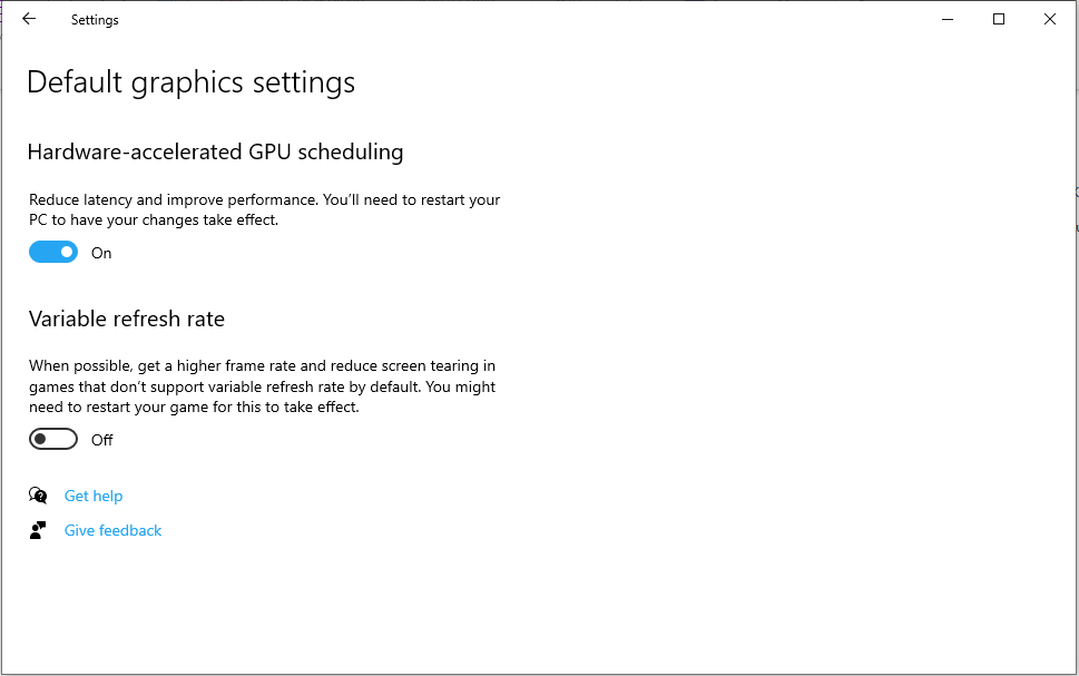

Schon den GeForce 451.85 Hotfix Treiber installiert....und unter Windows gibt es jetzt seit dem letzten update die Einstellung Gpu scheduling und Variable refresh rate die du aktivieren solltest (siehe Foto)
So lässt sich das neue Feature aktivieren:
  • Rechtsklick auf den Desktop, »Anzeigeeinstellungen« wählen
  • unter Menüpunkt »Anzeige« nach unten scrollen, Grafikeinstellungen wählen
  • »Voreingestellte Grafikeinstellungen« ändern wählen
  • den Schieberegler unter »Hardware-beschleunigte GPU-Planung« nach rechts auf »Ein« stellen
  • Neustart
Hier noch mal der ganze Artikel dazu
