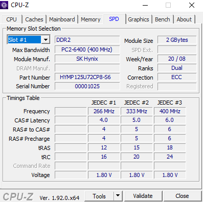

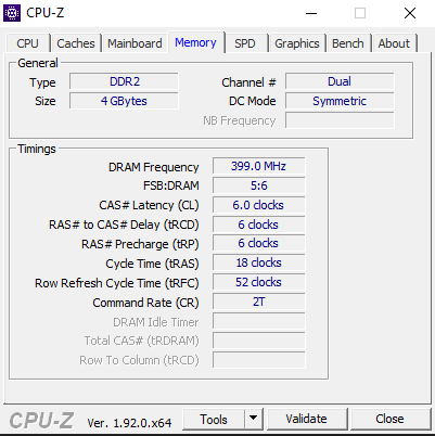

Allem Anschein nach hast du 2 RAM Sticks a 2GB verbaut könnte bei nem OEM DELL Board schon das Maximum sein. Falls nicht könnte Vollbestückung problematisch werden.
Manche Chipsätze brauchen mehr Spannung auf den RAMs bei Vollbestückung.
War bei mir bei 945, P35, P43, P45 immer der Fall.

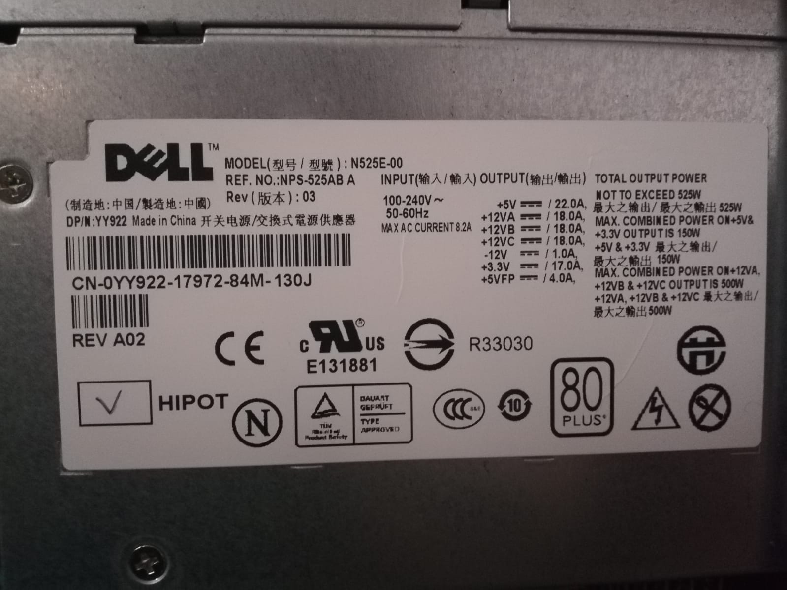

Grafikkarte könnte auch zu einem Problem werden wenn das Netzteil keine Stecker hat, zu wenig Spannung auf 12V usw...

Also wenn, dann solltest du den selben kaufen. Früher war das oft ein Problem, wenn es nicht die gleichen Module waren. Zudem ist es ECC RAM. Darauf must du auch achten.
Zudem solltest du schauen, ob die gewünschte Grafikkarte nicht mehr Strom braucht, als die alte. Dann kann auch noch ein stärkeres NT erforderlich sein.

Moin, ich hab auch nen T3400 hier stehen. Ich denke, dass du bedenkenlos die 750Ti reinstecken kannst. Zum Speicher - das ist DDR2 ECC - gibts bei Ebay für wenig Geld gebraucht. Das Board kann mit oder ohne ECC aber nicht beides gemischt. Wichtig ist hier noch, dass du regulären DDR2 ECC Speicher brauchst und keine FB Dimm - die passen nämlich nicht rein.

Dein Netzteil sollte reichen für eine 750ti. Die alte Quadro war/ist auch nicht wirklich eine Spielerkarte, sondern eher eine Profikarte für CAD u.ä.

Passt denn das Netzteil dann auch wegen der Käbel, weil ich weiß nicht welche Anschlüsse ich benötige
Die Karte benötigt einen 6-Pin Stromanschluss.

Dein Netzteil sollte einen 6Pin PCIe Anschluss(Kabel) haben, dann reicht es aus.
