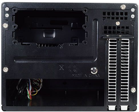

Ich bin auch auf der Suche nach einer leisen GTX 750 TI unter Last.
Sie sollte in ein SilverStone Sugo SG06-Lite schwarz, Mini-ITX reinpassen.
Komplett silent, wie bei der Palit GeForce GTX 750 Ti KalmX, 2GB GDDR5, 2x DVI, Mini HDMI macht, glaube ich, keinen Sinn, da es keinen Airflow gibt.
Und für einen Fan ist kein Platz zwischen Kühlkörper und Seitenwand, oder?
