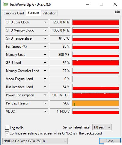

Mit einem meiner PCs betreibe ich GPUGRID Computing, die GPU ist eine MSI GTX 750Ti. Interessanterweise zeigt GPU-Z unter VDDC permanent 1,1430V an - siehe Screenshot (ganz unten).
Leider finde ich auf der MSI Homepage bei den Specs für diese Karte nirgendwo die Voltage, vermute jedoch, daß diese 1,2V sein müßte, oder?
Interessant ist auch, daß in der vorletzten Zeile der GPU-Z Anzeige unter "Performance Cap Reason" ständig "VOp" angezeigt wird, also "Limited by Operating Voltage", hin und wieder kommt "Pwr" - also "Limited by total Power Limit" dazu, jedoch immer nur ganz kurz, für nicht mal eine Sekunde.
Frage an die Experten: würde es etwas bringen, mittels NVIDIA Inspector, den ich zwecks OC- und Fan-Steuerung ebenfalls laufen lasse, die Spannung leicht anzuheben? Ich habe diesbezüglich jedoch genau Null Erfahrung und möchte das nicht ohne vorherigen "Expertenrat" tun, da ich fallsweise schon gelesen habe, daß die Anhebung der Spannung eine heikle Sache ist, mit der man eine GraKa auch sehr schnell demolieren kann.
Bitte um Hinweise.

Erstmal wäre dazu eine genaue Angabe der 750Ti nötig. Und eine des restlichen Systems.
Grundsätzlich schadet eine leichte Anhebung der Spannung meist nicht. Es kann aber auch die GPU beschädigen. Das hängt alles vom Maß ab.
Kann man der 750Ti ein Powertarget angeben?
Es hat einen Sinn warum die Spannung die Karte limitiert, Stromverbrauch.
Die GTX 750Ti gibt es in 2 Varianten, einmal mit extra 6 Pin Stromanschluss und ohne. Normalfall ohne. Das bedeutet der PCI-E Slot gibt der Karte maximal 75 Watt, je nach Mainboard auch nur 72, 73W.
Die 750Ti verbaucht unter voller Last ca. 60 Watt, sprich du hast nur etwas mehr als 10 Watt übrig. Wenn man dann noch die OC Modelle denkt, könnten die sogar mehr Watt ziehen.
Es dient der sicheren einhaltung des Stromverbrauchs, es muss genug Polster für extrem Situationen übrig sein. Das Mainboard muss die Versorgung der Karte ohne Hilfe schaffen. (sofern ohne extra 6 Pin.)
Wenn die 750Ti den vollen Takt dauerhaft stabil halt kann, bringt dir das anheben der Spannung nix.
Umso weniger Spannung desto besser!

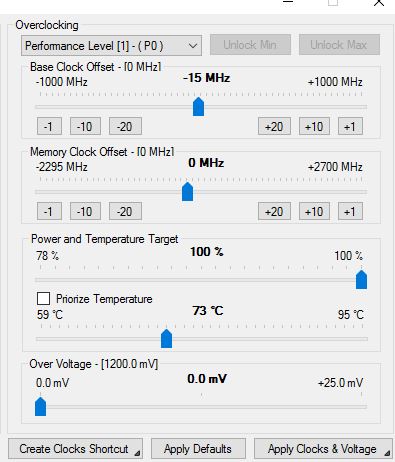

sieht im NVIDIA Inspector so aus wie am Screenshot abgebildet.
Meine Karte hat keinen externen Stromanschluß, d.h. sie zieht den Strom vom MoBo.
Damit hat sich das Ganze erledigt, siehe den Post von Pizza!. Wahrscheinlich liefert sogar dein Mainboard nicht genug Strom und das limitiert die Karte. Mehr Spannung wird nur zu Instabilität führen.
