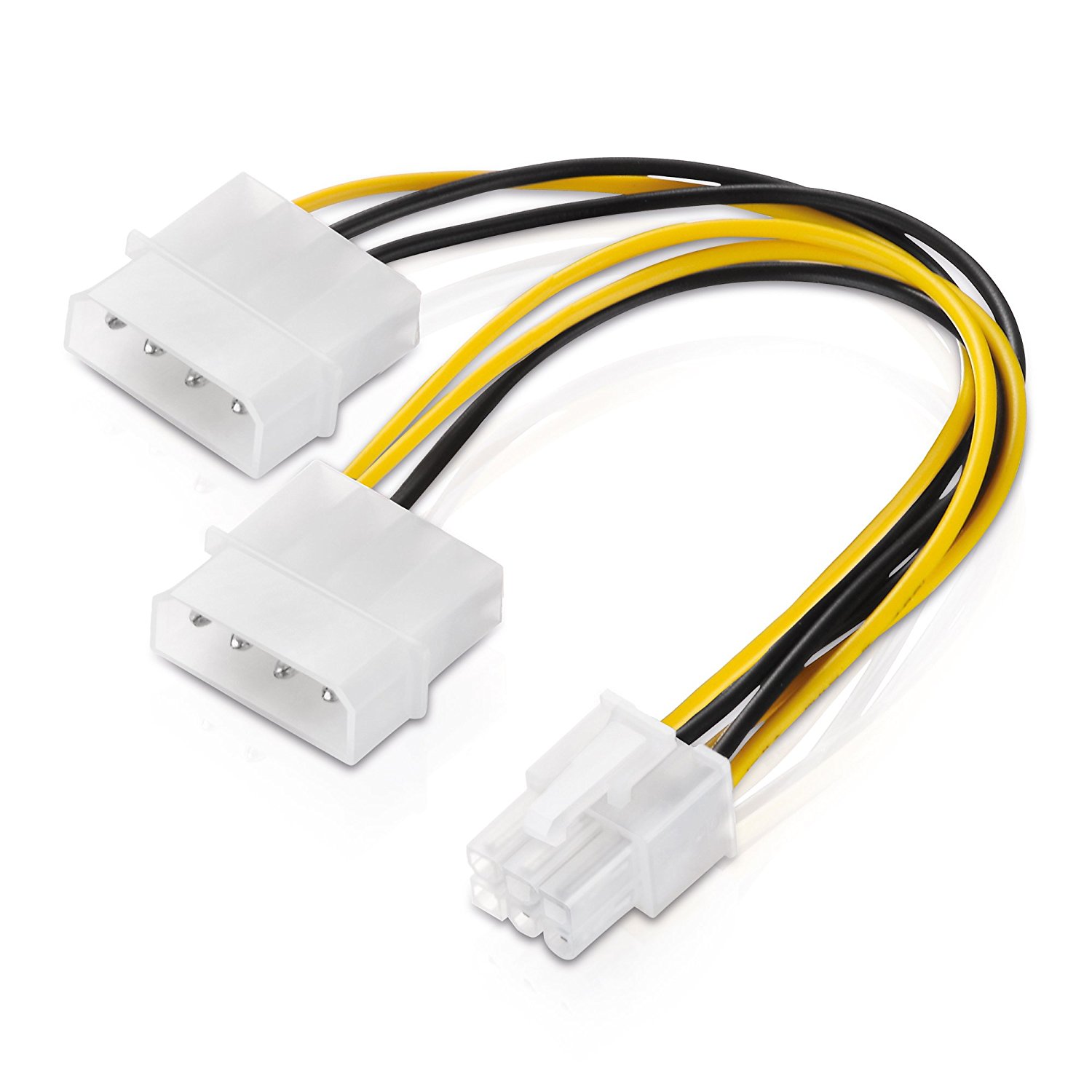

beigelegte adapter..?
So ein Adapter.

Das ist mir klar. Der Stecker wo PCI-E drauf steht ist der 8PIN, dazu der 6 PIN mit dem Adapter.
