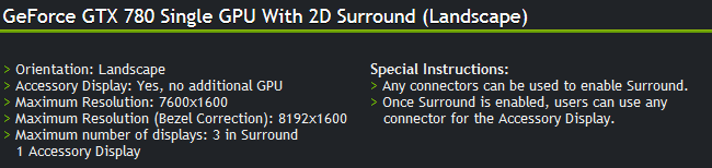

Laut nVidia soll es mit einem HDMI-Monitor im Mix funktionieren. Ob man sich darauf 100% verlassen kann insbesondere vor dem Hintergrund noch dreier unterschiedlicher Display-Hersteller?

Der Anschluss-Mix funktioniert. Aber Nvidia hätte gerne identische Monitore. Da wird das Problem vom TE sein. Mal das Surround FAQ lesen.
(Falls man es auf dem Bild nicht erkennt, die Surround-Monitore hängen an DVI, DP und HDMI. Ich hab auch 2xDVI und DP ausprobiert. Ich gehe davon aus das 2xDVI und HDMI genau so Problemlos geht).
