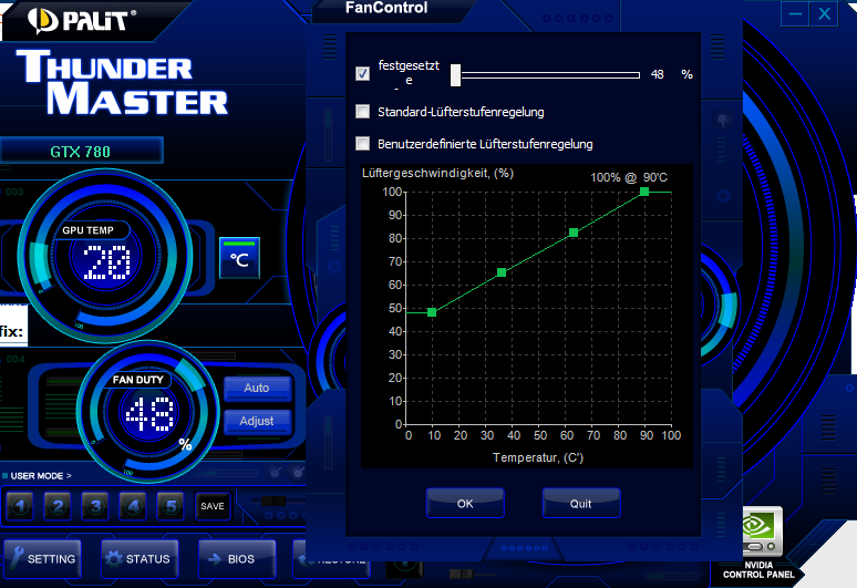

folgendes Problem hat sich bei mir entwickelt. Meine GTX 780 von Palit dreht auf 100% sowohl im Idle als auch unter Last!
Das Problem trat einfach so auf, ich war nicht am PC, kam zurück und hörte die lauten Lüfter. Nach einer Weile ging sie auch wieder auf normale Touren, jedoch trat das Problem öfters auf!
Treiber de -und installiert hab ich schon.
Gestern passierte es wieder und ich probierte sie in einen anderen Slot zu stecken, ich dachte mir das Problem sei gelöst da sie sich ganz normal verhielt doch nach ca 15 Minuten wieder auf 100%.
Das Programm von Palit (ThunderMaster) zeigt an, das die Temparatur normal ist und der Lüfter auch aufs niedrigste gesetzt ist, jedoch drehen die RPM auf 100%. Warum? :/
Ich brauch eure Hilfe, ich weiß nicht mehr was ich noch probieren kann außer Windows neu aufzusetzen, das möchte ich jedoch vorerst vermeiden und auf eventuelle Lösungen hoffen!
Vielen dank vorerst!
Laut deines Screenshots hast du die Lüfterrmp "festgesetzt" auf 48%. Somit sollte er dauernt auf 48% laufen.
Deinstalliere mal das ThunderMaster. (Der pfuscht bestimmt in den Treibereinstellungen rum)

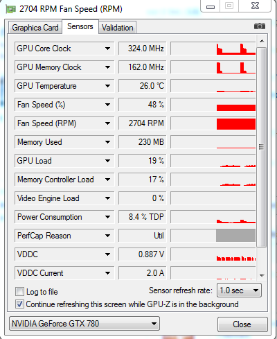

Blacky1010 schrieb:
was meinst du mit vorher?
Als mit dem Lüfter noch alles in Ordnung war. War sie da beim PC Start, bzw. im BIOS auch so laut wie jetzt oder leise?
Problem gelöst.
Hab F9 Bios version raufgehaut, funzt jetzt einwandfrei, hoffen wir mal das es so bleibt :mad:
